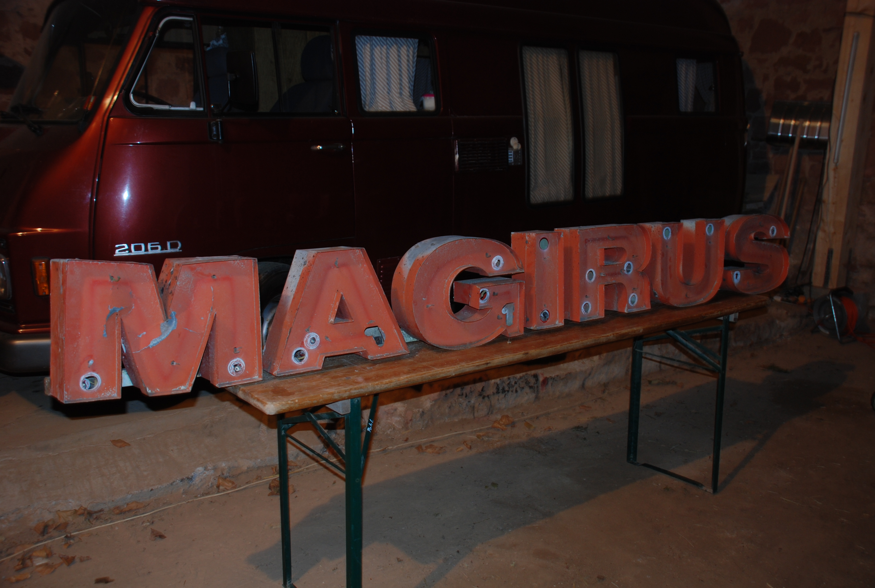

Hallo, ich restauriere gerade einen Magirus-Schriftzug aus roten Blechbuchstaben. Der Schriftzug hing einmal an einer Magirus Vertretung.
Um die Blechbuchstaben wieder mit neuer Farbe zu versehen benötige ich den originalen Farbton der roten Magirusschrift aus den 70ern.
Wenn jemand etwas weiß...
Btw:Eigentlich gehören da dann noch rote Neonröhren rein, die leider alle kaputt sind.
Danke schon mal.

Ich versuche das mal logisch herzuleiten. Magirus hat von Beginn der Firmengeschichte an immer mit Feuerwehrkrempel zu tun gehabt. Und in dem Bereich hat sich über einen sehr langen Zeitraum die Farbe RAL 3000 mit der Bezeichnung "Feuerrot" etabliert. Wenn ich als Feuerwehrausstatter also ein rotes Firmenlogo hätte und mir den genauen Farbton ausdenken müsste, würde ich zwangsläufig bei der Farbe landen, die die Kunden ständig bestellen. Dürfte also Ral 3000 sein. Zur Sicherheit mal nen Farbfächer aus dem nächsten Baumarkt ausleihen und RAL 3000 daneben halten. Dürfte unter Berücksichtigung von Witterungseinflüssen passen

... erblasendes RAL 3000 kommt auf dem Weg nach rosa an dem im Foto gezeigten Zustand vorbei ... andere, ähnliche Rottöne wahrscheinlich auch ... mal etwas aufpolieren lifert schon mal deutliche Hinweise auf den originalen Farbton ... wie siehts auf der Schattenseite aus? ...

Ich würde mal an der Rückseite mit Schleifpolitur ein Stück wieder aufpolieren. Dann kann man mit Farbtonkarte oder besser im Farbgeschäft mit nem Farbmessgerät messen.

1. RAL3000 liegt nahe, muss aber nicht sein...
2. Farbe war sehr stark verwittert und warum soll ich Farbtöne schätzen die sicherlich als solche bekannt sind. Es muss ja heraus zu bekommen sein welchen Farbton Magirus nutzte.
3. Die Buchstaben sind schon längst entlackt, Farbvergleiche zwecklos. Das Bild war Kaufzustand
4. Für was steht HKS 15? Ist HKS so etwas wie "RAL"? Woher stammt die Info?
Gruss Andreas
Gruss Andreas

Was ich mir auch vorstellen könnte, dass Magirus die Standardrahmenfarbe verwendet hat. Entweder das RAL 3002 der 60er Jahre oder das Rot der Eckhaubergeneration. Da bin ich jetzt aber überfragt welches Rot die im Einsatz hatten.
