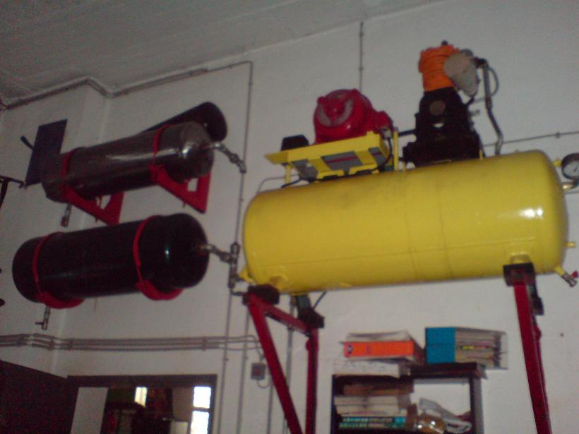

Also wir haben mehrere Fahrbare, einen mit 380L und der ist zu klein um mal wirklich große Flächen zu lacken oder zu strahlen. Mit nem DL Schleifer rennt der auch ständig. Der große ist ein Einzylinder glaube noch vom Adi :ninja:
Die beiden Lufttanks links sind von der Bahn ausgemustert und meistens für lau zu bekommen :cool:
Luftvorrat ist sehr wichtig, wenn du den Einschaltdruck richtig drehst hast du keinen Leistungsabfall
