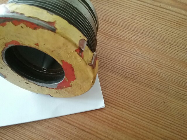

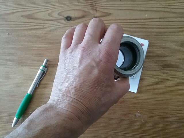

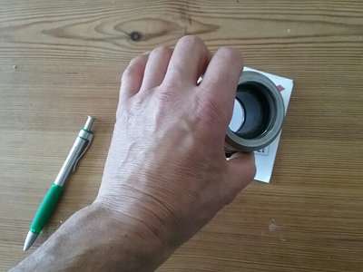

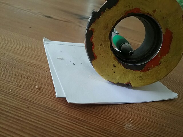

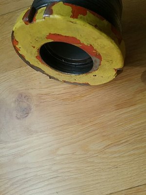

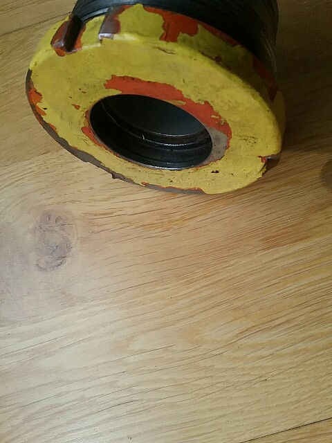

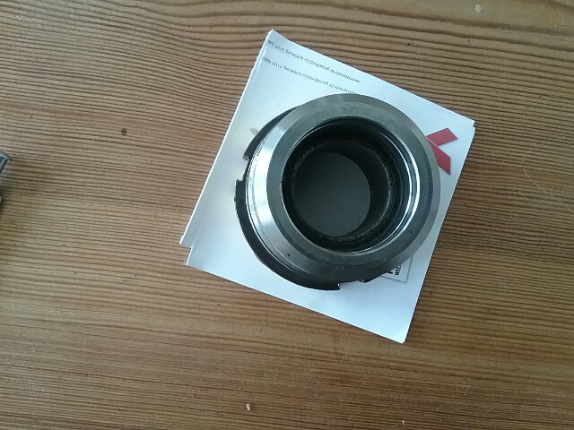

Ein spritzender Hubzylinder am minibagger machte Ärger.
Flugs das ding zerlegt.....die Stangendichtungen der Kopfverschraubung sind nicht mehr in Ordnung....soweit so gut.
Auf den Bildern ist die Verschraubung zu sehen . Die untere Dichtung ...keinproblem....die obere war zerbröselt.
Die frage ist....wie schaut die obere komplett aus.?
Ist ja so ein Plastikteil ...steckte aber in einem Metallbund(siehe spitze vom Kuli
Ich kann nicht erkennen ...vermute aber das es so eine Art Buchse ist die dort steckt und da drinn sitzt dann die Stangendichtung(etwa so wie ein Simmerring)
Ich wollte jetzt nicht mit gewalt den bund rausdreschen.....unten drunter ist auch noch e ine führungshülse....
Wer kann mir da genaueres sagen.
Ch.

Da ist nix zum rausschlagen. Der Dichtring sitzt in einem Inneneinstich.
Der muss so rausgehebelt werden.

Ah...gut dann kommt dort der Abstreifring rein.
Unten dann der Nutring...(der schaut heutzutage andrs aus.....(hier ist noch eine Art Stangendichtung verbaut.(weislich gelblich ...6,5 mm stark)
Ch.

Japp, oben ein Abstreifer , unten Nutring.
https://www.google.de/search?q=Abstreif ... CNqW6AnhOM:
Dein Abstreifer ist zerbröselt weil er komplett ausgehärtet war.
Thomas

Hydraulik is ja nen Thema für sich. Du solltest noch den Zustand Deiner Kolbenstange kontrollieren. Die Oberfläche sollte 'perfekt' sein - jede Unebenheit nagt an Deiner neuen Dichtung und es sifft schneller als gedacht.
Ich hab die mit stark chromhaltigen Elektroden zwar schon geschweißt (könnte die Bezeichnung raussuchen). Mit Handarbeit bekommst Du (bzw ich) die Oberfläche aber nicht so hin dass sie dichtet. Vielleicht mit ner Drehbank...
Leider sind neue Kolbenstangen teuer...

Sodele bagger baggert uns ist dicht
Danke
