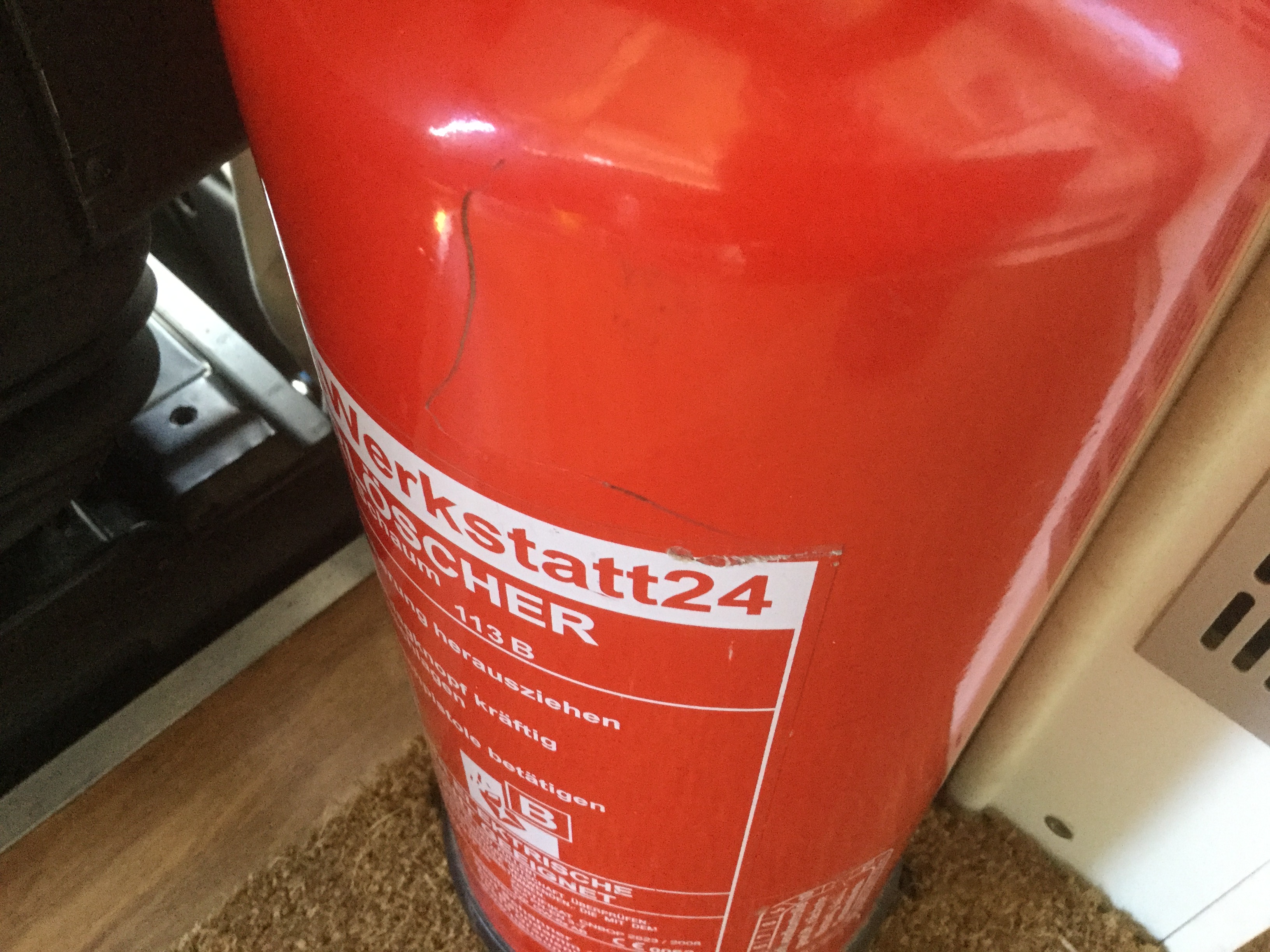

hallo in die runde,
habe gerade das hier entdeckt
muss ich mir sorgen machen?
Re: Feuerlöscher - Riss im Lack oder schlimmeres?
Moin ich denke das ist nur ein Lack schaden. Ein Riss im Metal ist unwarscheinlich da der Feuerlöscher so lange er nicht Aktiviert wird auch nicht unter Druck steht.
Würde ihn sost aber einfach mal prüfen lassen geht schnell und koste ja auch nicht viel.
Habe auch einege Löscher wo der Lack so gerissen ist aber mein Prüfer sagt das macht nix.
Gruß Chris
Gruß Chris

danke Chris! das mit den druckverhältnissen hatte ich nicht mehr auf dem schirm.
prüfen lassen geht gerade nicht, weil ich noch längere zeit auf Island bin.

Es gibt zwei häufige Feuerlöschertypen. Die mit Patrone, und die mit Dauerdruck (die stehen natürlich auch dauernd unter Druck). Ein Manometer bei einem Dauerdrucklöscher wägt viele aber in falscher Sicherheit. Wenn der Behälter ordentlich Druck hat, aber das Pulver bereits verklebt und pampig ist, wird das nichts mehr mit löschen.
Die Beschädigung am oben gezeigten Löscher halte ich für harmlos.
Mathias
Mathias
