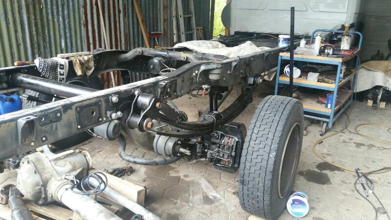

ich möchte hier mal kurz mein Projekt vorstellen.
Seit einiger Zeit war ich auf der Suche nach einem (bezahlbaren) soliden Allrad Basisfahrzeug zum Weltreisemobil. irgendwann bin ich auf den Vario gestoßen.Er gefiel mir schnell da er nicht so groß ist und genug Gewichtsreserven hat. Als Allradversion sehr selten oder oft als DoKa oder Kipper. Die Zustände waren oft katastrophal und als Basis ungeeignet. Dann kam mir die Idee aus 2 Fahrzeugen eines zu machen. Und prompt habe ich eine Pritschen Allrad DoKa mit Ladekran Bj 2000 aus Norwegen gefunden und gekauft. Mit zus. Extras wie Standheizung Nebenantrieb Flammstartanlage Scheinwerferreinigungsanlage.
Dann begann die Suche nach einem Zielfahrzeug. Ein paar Wochen später fand ich einen günstigen 818 Speditionskoffer Bj2013 mit Euro5.
Nachdem beide Fahrzeug im Hof standen stand fest dass viel Arbeit bevorstand. Zusätzlich kam eine Radstandverkürzung von 4800 auf 3700 an.
Angefangen habe ich mit dem Ausbau des Antriebsstranges samt Federn. Die Schrauben gingen überraschend gut auf. Das Zielfahrzeug hatte leider eine Luftfederung die ich nicht weiterverwenden konnte. Die Blattfeder ist nur halb so lange als die normale Feder, das hintere Teil ist durch die Luftbalge ersetzt. So musste ich die hinteren genieteten Federböcke vom alten mühsam abmachen und am neuen anschrauben. Die Stoßdämpfer wurden durch neue ersetzt. Ebenso wurden die vorderen Bremsscheiben erneuert. Es mussten zahlreiche Kleinteile und Konsolen vom Spenderfahrzeuge umgebaut werden. Allerdings mussten fast alle Teile vor dem Einbau ins Zielfahrzeug aufbereitet und lackiert werden.

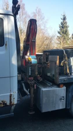

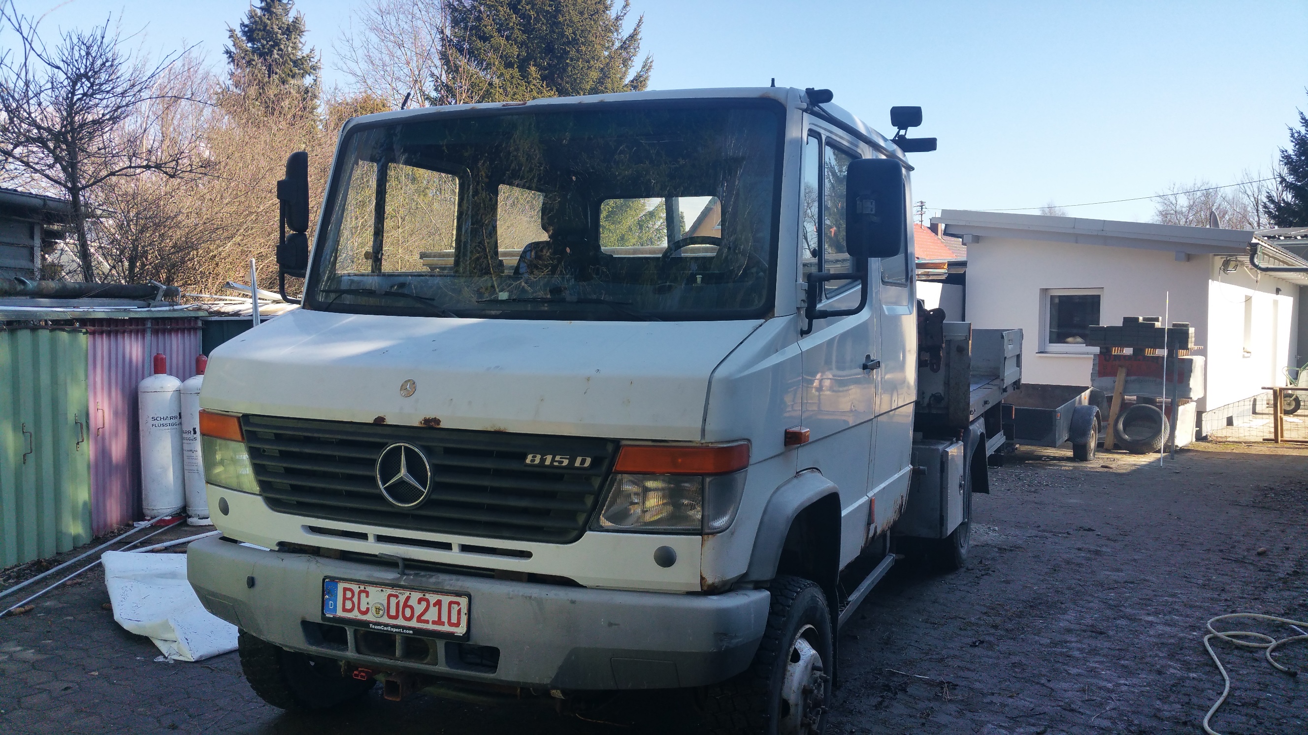

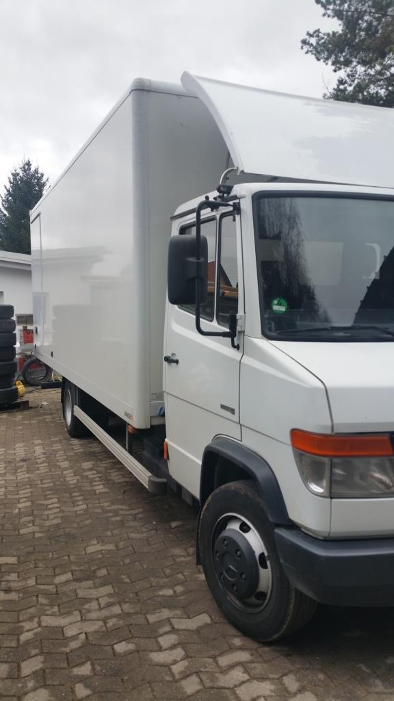

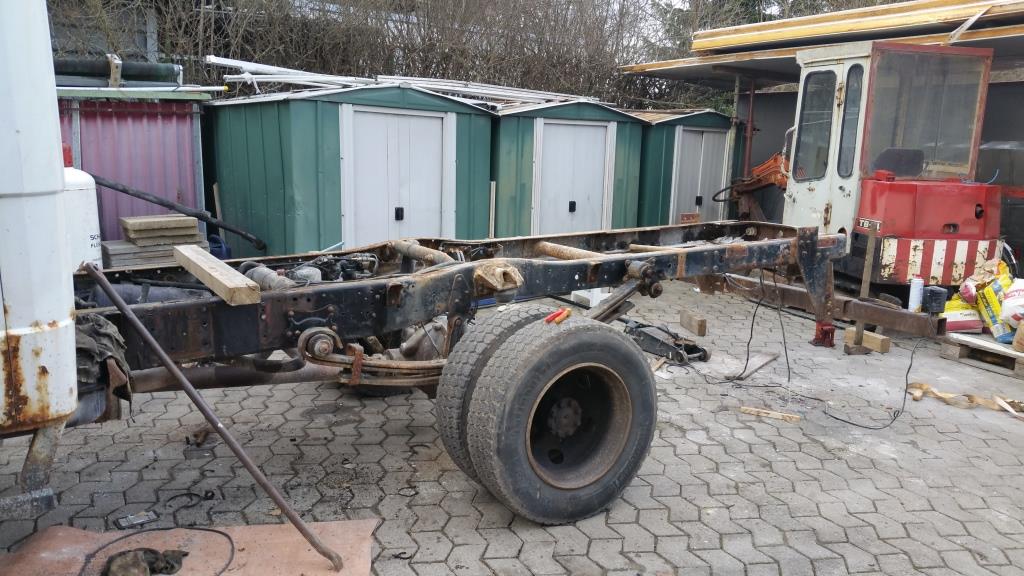

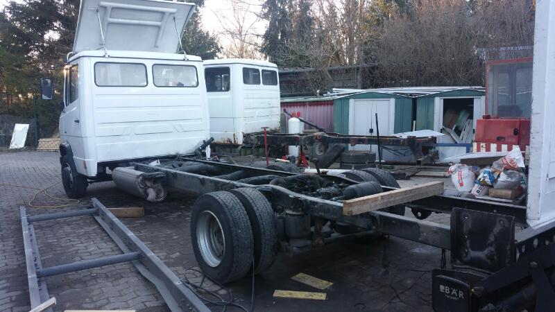

Hier mal ein paar Bilder, muss die Originalbilder zuerst komprimieren bevor ich sie hochladen kann
Ursprungszustand Zielfahrzeug
Pritsche und Kran abgebaut
Ursprungszustand nach dem Abholen
Ursprungszustand
Ursprungszustand

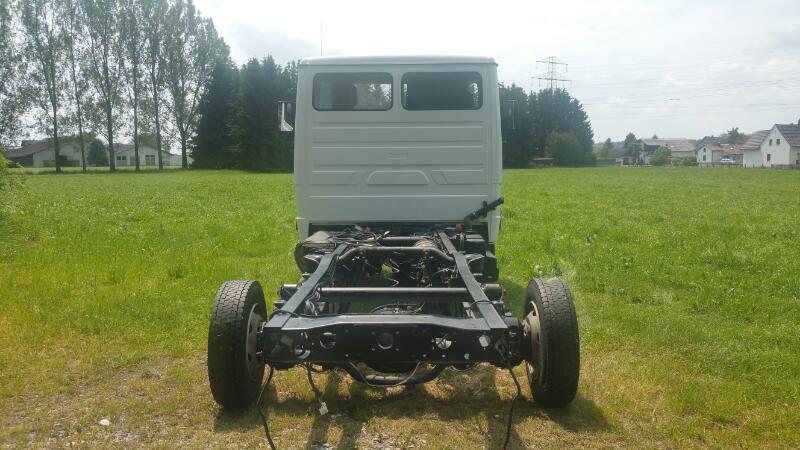

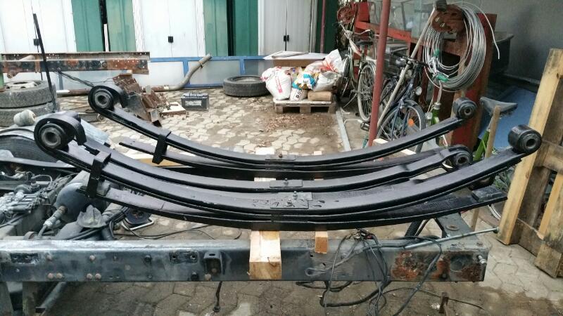

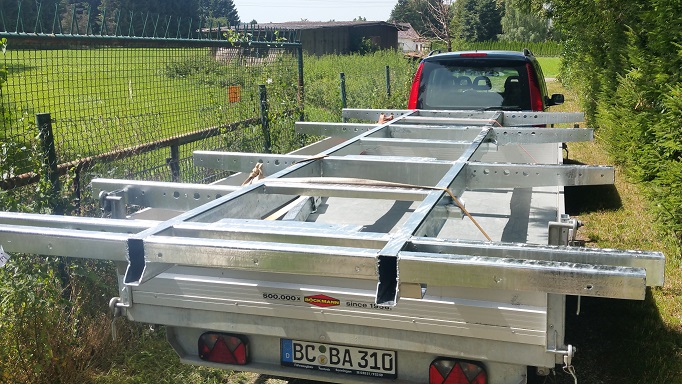

Den Zwischenrahmen habe ich fertig und heute vom Verzinken abgeholt. habe ihn gleich mal unter den Koffer gepackt und geschaut ob er noch passt.
Hab da eine Frage. Wird der Koffer auf den Zwischenrahmen geschraubt und geklebt oder nur geschraubt?

Zink und nur kleben? Lieber nicht. Auf frisch verzinkt hält auf dauer nicht viel. Kombiniere Kleben und Schrauben.
Frage zum ZR....wird der in den koffer integriert? Oder unter den Koffer? Gebaut.
Warum offene Längsprofile? Soll da ein gepäckträger rein?
Hat sich der Rahmen beim verzinken(ev.beim schweissen )verzogen?...bei mir waren es 2 cm :eek: in der diagonalen...mühsam gerichtet... das verzinken waren 0,5 cm an 2 seitenprofilen.
Ch.

kam vielleicht nicht eindeutig rüber, klar war kleben und schrauben gemeint.
Der Koffer kommt auf den Rahmen. Die Bodenplatte ist 20mm Siebdruck die mit 50mm Styrodur gedämmt wird.
Offenes Rahmenprofil, was spricht dagegen. will mir offenhalten einen Heckträger für Moped oder Ersatzräder anzubauen
Beim Schweißen hat sich der Rahmen um ca 3cm nach oben verzogen. Mit Stapler und 10t Gewicht wieder ausgerichtet

schrauben gehört zu den lösbaren, kleben zu den unlösbaren Verbindungen. Ich würde mir die Möglichkeit den Koffer vom Rahmen zu trennen nicht nehmen, zumal zusätzliches kleben hier keinen Vorteil bietet.

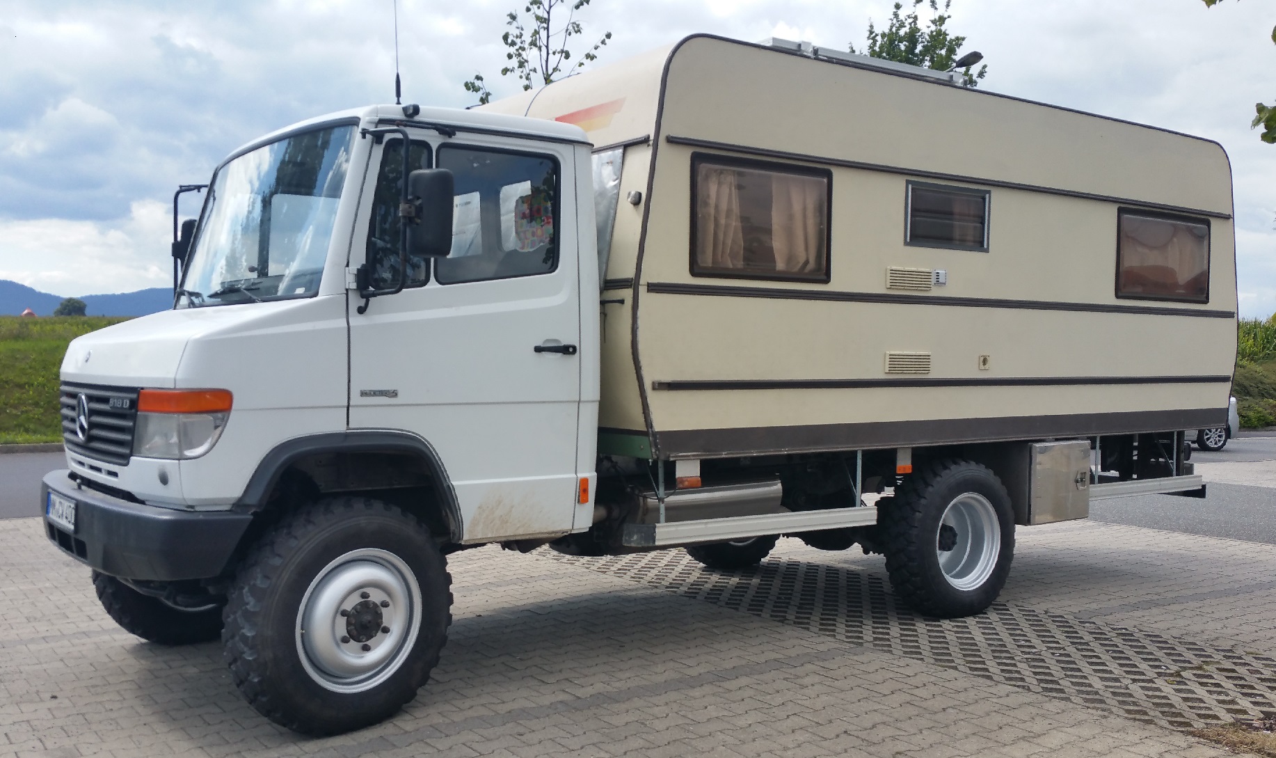

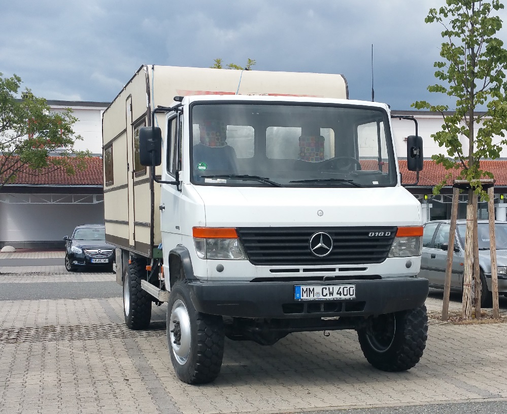

Hier mal 2 Bilder von meiner Umrüstung auf Einzelbereifung 275/80/R20
Der Wohnwagenaufbau ist ein Provisorium bis der richtige Koffer fertiggebaut ist
Gutachten ist gemacht Umtypisierung auf Wohnmobil, Allrad sowie die Räder sind eingetragen
erste große Ausfahrt erfolgt zum Williystreffen
Wolfgang

...das Fahrgestell sieht jetzt echt cool aus...TOP....den komm ich mir auf dem Wily-Treffen dann auf jeden Fall mal genauer anschauen... :spiel:

wo_wo hat geschrieben:Hier mal 2 Bilder von meiner Umrüstung auf Einzelbereifung 275/80/R20
Hast Du schonmal einen Verschränkungstest gemacht?
Uli

wo_wo hat geschrieben:Verschränkungstest habe ich keinen gemacht, will ich auch lieber nicht.
Dass der Wohnwagen nicht viel aushält ist klar.
Mir geht es nicht um den Wohnwagen, sondern um Deine Vorderräder beim Rechtskurvenfahren.
Federt dann da was ein ist der Reifen kaputt! Hast Du die Bilder in meinem Link angesehen?
Uli
Hotelbett? Nein danke!

warum soll da der reifen kaputt gehen? der lenkeinschlag ist geändert. somit strruft selbst beim einfedern nix.

wo_wo hat geschrieben:der lenkeinschlag ist geändert. somit strruft selbst beim einfedern nix.
Darauf wollte ich raus.
Wenn Du soweit begrenzt hast, dass das nicht mehr passieren kann ist alles OK.

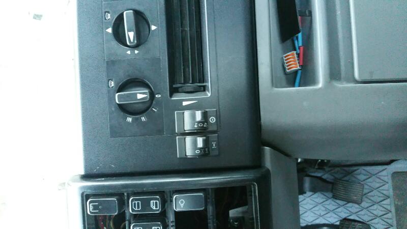

Mein Vario Umbau auf 4x4 - heute auf Tempomat umgerüstet
#27 Beitrag von wo_wo » 2017-10-18 14:15:19
Hallo zusammen
So, dachte ich muss mal wieder Neuigkeiten schreiben. Habe mir einen Lenkstockschalter mit Tempomatfunktion besorgt und meinen
guten vario mit Tempomat nachgerüstet. Das Ganze war recht easy, 5 leitungen vom CPC zum linken Fußraum ziehen. Lenkstockschalter tauschen, im DAS freischalten und läuft.

Hallo Wolfgang,
interessant das Du so einfach deinen Vario mit Tempomat ausgerüstet bekommen hast.
Mercedes sagt mir immer das eine Tempomatnachrüstung bei meinem Vario von 2009 nicht möglich wäre.
Vielleicht kannst Du mir weiterhelfen!?!?
Gruß Christopher
Vario 816 mit Holzkoffer und Selbstausbau - steht zum Verkauf
wo_wo
Beiträge: 486
Registriert: 2016-09-12 19:19:24
Wohnort: Allgäu
Re: Mein Vario Umbau auf 4x4
#29 Beitrag von wo_wo » 2017-11-05 17:03:19
Hallo Christopher,
es ist bei deinem Auto an sich auch kein Problem den Tempomat nachzurüsten.
rechter Lenkstockschalter mit Tempomatfunktion austauschen, 6 Kabel von diesem an die Motorregelung rechts im Fußraum legen
und danach noch mit der SD freischalten.
Hast du einen Schaltplan? wenn nicht, dann schick mir deine Emailadresse per PN dann schick ich ihn dir zu.

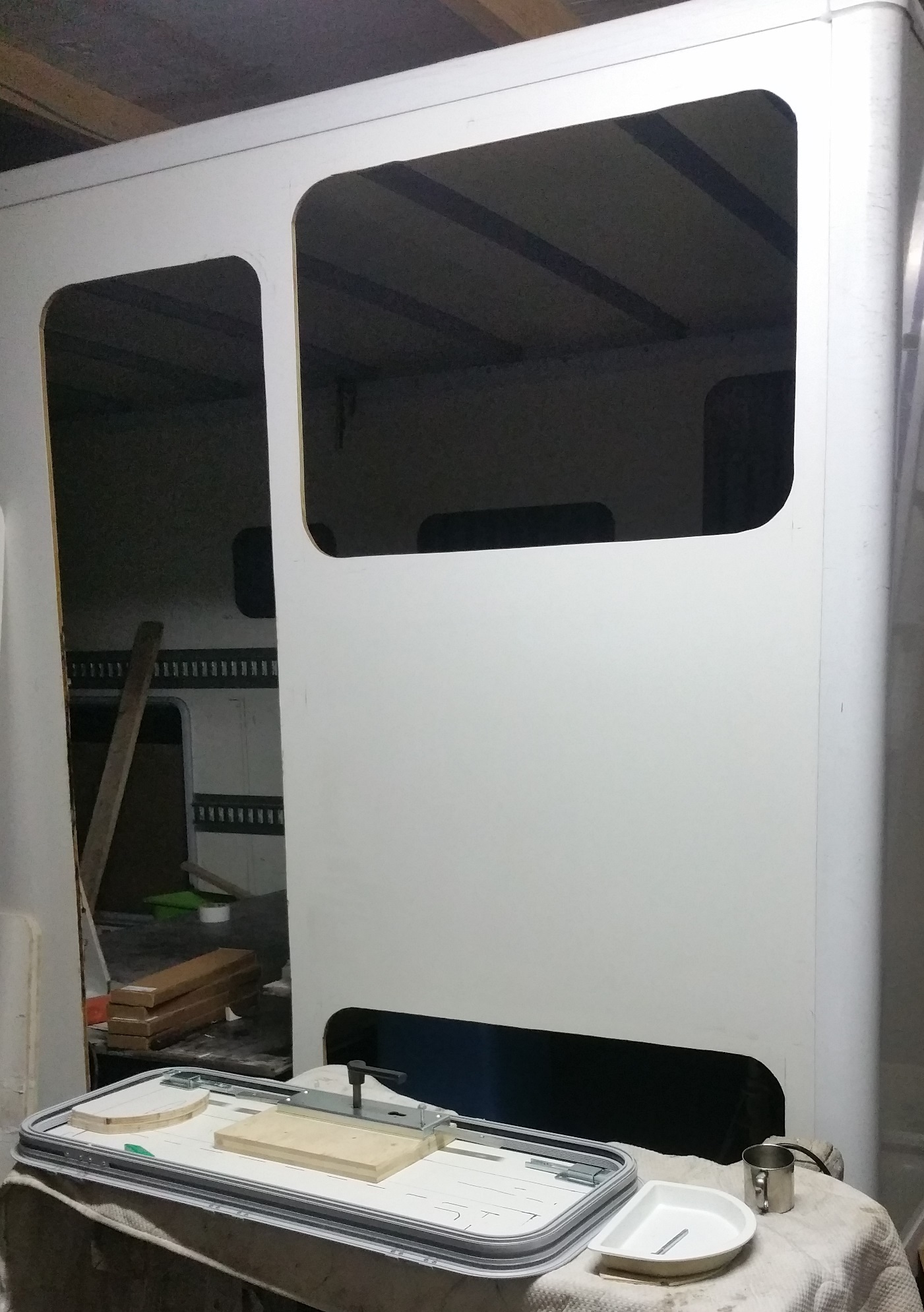

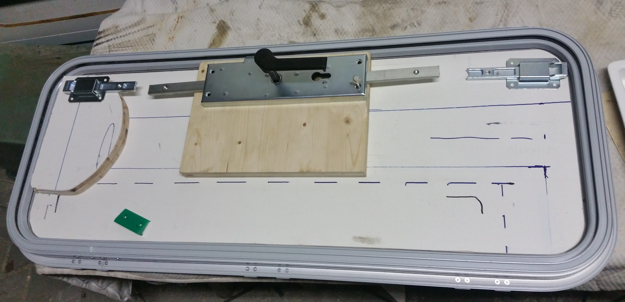

Es geht wieder ein bischen vorwärts. Bin gerade dabei die Klappen und Fenster einzubauen.
und dann noch die Schubstangenschlösser an die Klappen machen
Stellt sich nur die Frage welcher Kleber. Würth Klebt und dichtet/Power oder ein PU-Kleber von zb Kleiberit
