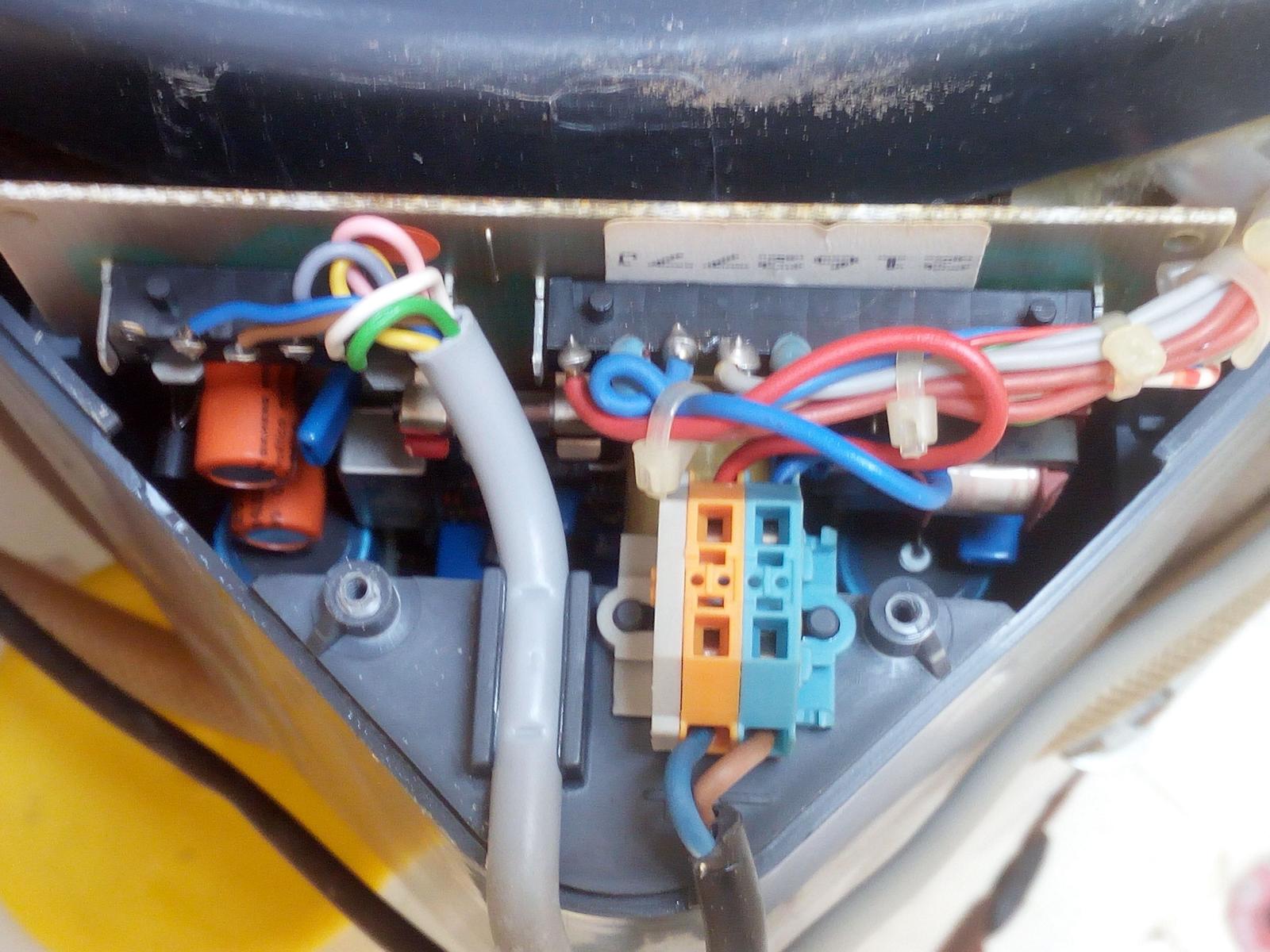

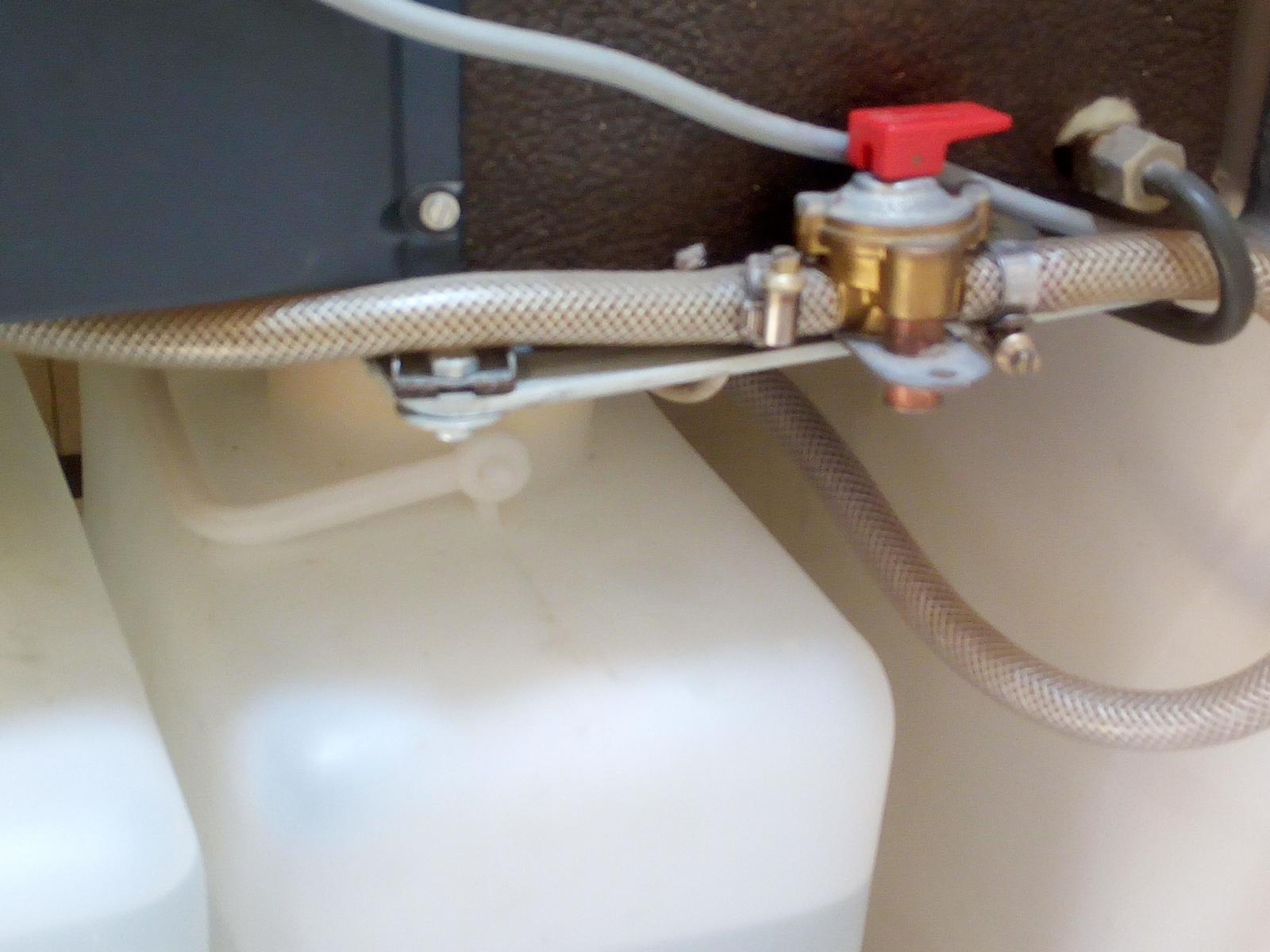

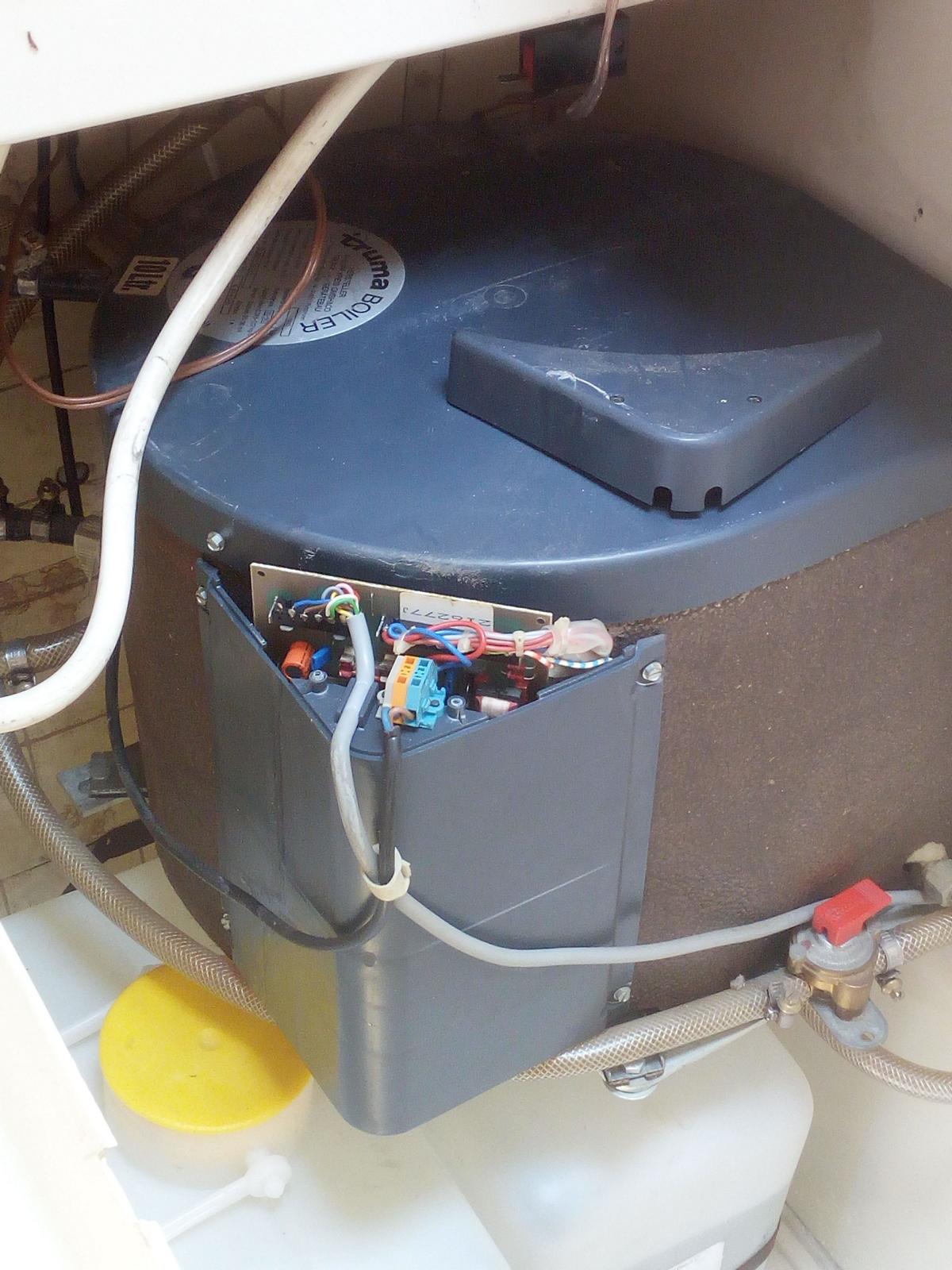

leider geht der Warmwasserboiler nicht mehr, da hat wohl jemand vor mir gebastelt, die Sicherung habe ich ausgetauscht, jetzt geht die grüne Kontrolleuchte an und man hört den Zündfunken (es klackt zumindestens) nach ca. 10 Sek. geht an der Steuerung die rote Lampe an und fertig, vielleicht hat ja jemand einen Tipp, Bilder anbei, Danke im voraus,
Liebe Grüße, Thorsten
