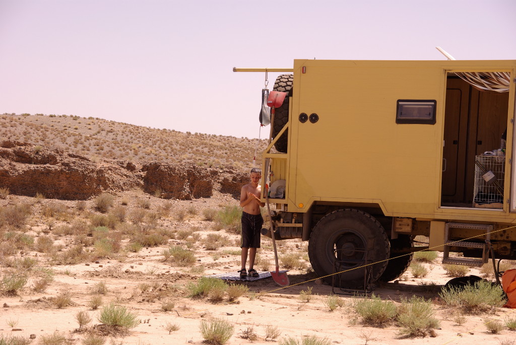

Ich habe 20 ltr. Kanister und so ne duschtauchpumpe. Wenn leute da sind auch noch ein duschzelt.
Die kanister in die sonne, das zelt neben das auto, das hat ein fensterchen, so dass ich den brausenkopf in die seitliche regenrinne hängen kann. Strom dran und feddisch.

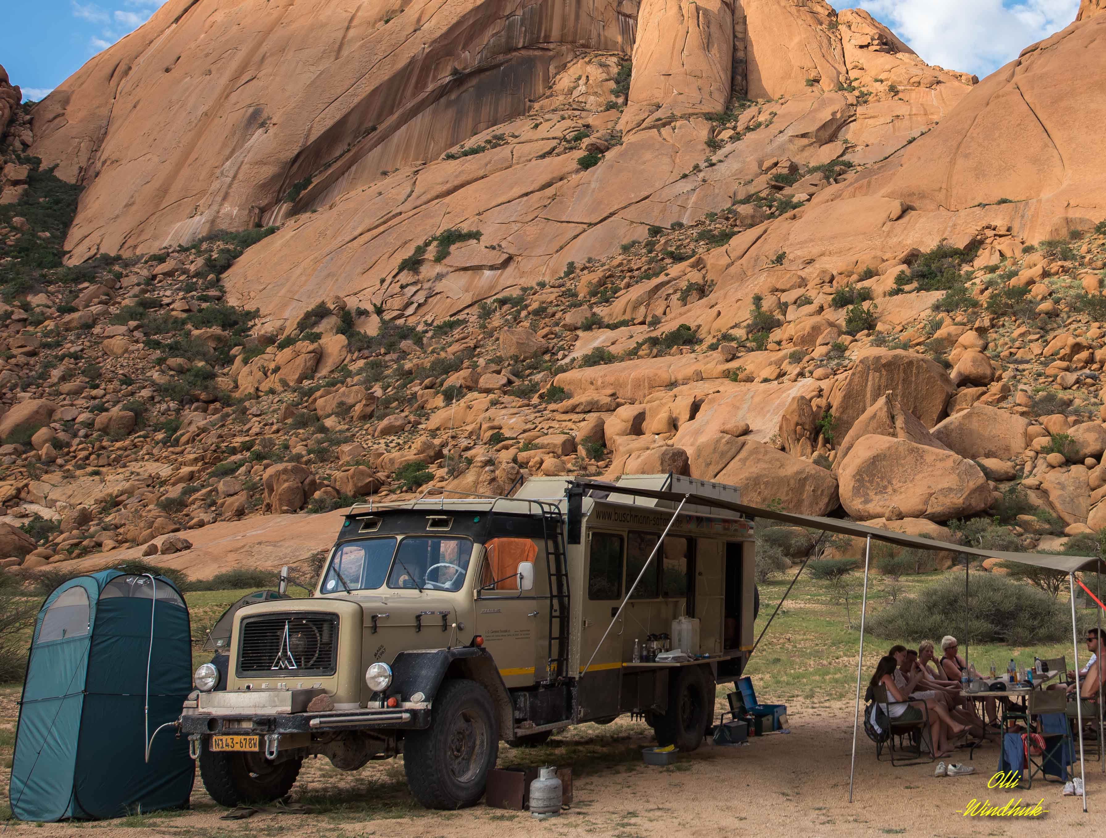

Hallo Clemens!
In meinem Mercur habe ich zwei Wasserschlauchanschlüsse verbaut, die per Pumpe unter Druck stehen. Das Duschzelt steht meist am vorderen Anschluß, während am zweiten Anschluß neben dem Außenklapptisch der Wasserhahn angebracht ist, der auch den Katadyn-Filter versorgt, der wiederum den 20Ltr.-Kanister mit Trinkwasser füllt aus dem sich jedermann mit seinen Trinkflaschen bedienen kann. Es hat sich bewährt! Dreiwöchige Reisen durch Gebiete ohne sanitäre Einrichtungen sind mit Touristen europäischer Kultur bisher problemlaus verlaufen!

Hahaha,
…den kannte ich noch nicht! Es ist aber tatsächlich so, daß selbst in einsamer Wildnis man als Reisender besonders „beachtet“ wird bzw. auffällt. Die Hemmschwelle, sich unbedeckt und ohne (Be-)Deckung entspannt zu duschen ist sehr hoch. Bei mir kommt zudem hinzu, daß sich meine Leute i.d.R. fremd sind. Später, …nach dem Reisezeitzenit, geht es schon etwas „lockerer“ zu.
Aber nun zu Deiner Frage:
Ich führe natürlich mit 400 Litern sehr viel Wasser mit. Es ist in zwei Tanks aufgeteilt. Der eine sitzt im vorderen Stoßfänger integriert, der zweite ist auf der „Trittstufe“ unterhalb des Fahrereinstiegs montiert. Tagsüber heizt sich das Wasser schön auf, zumindest im Stahlblechtank vorne. Da ich beide Tanks separieren kann, wird das warme Wasser dann am Abend zum Waschen / Duschen benutzt. Morgens duschen nur die „Härtesten“ unter uns, …oder die sogenannten „Weicheier“, die ohne Dusche gar nicht existieren können. Letztere werden aber durch die „natürliche Autorität“ des Reiseleiters in ihre Schranken verwiesen. Mit 11 Personen reichen diese 400 L dann auch gerade einmal zwei Tage. Mit Dusch- und Wäschewaschverbot schaffen wir es dann auch schon mal 5 Tage. Aber, das sind natürlich Angaben über die ein Privatfahrer nur lachen (…oder auch staunen) kann.

Wir hatten am ehemaligen LKW die Außendusche folgendermaßen gelöst: eine Solardusche (schwarzer Plastikwassersack mit Duschkopf), angehängt an den eh vorhandenen Galgen für das Reserverad und den Boden ausgelegt mit den sowieso mitgeführten Sandblechen. Das hat prima funktioniert - teilweise war das Wasser eher zu heiß, aber die Füße (wegen der Hitze mit Bade-Sandalen) blieben matschfrei.
Hier mal ein Bild vom Aufbau: Und hier die Dusche im Betrieb: Pirx
