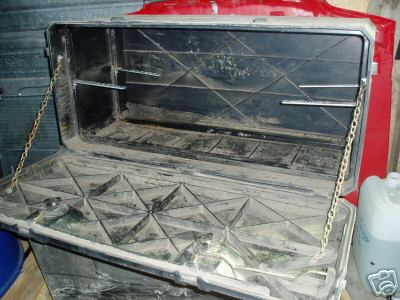

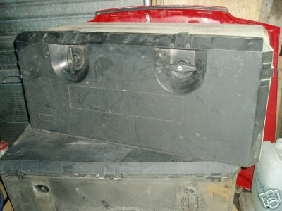

Kennt jemand solche/diese Staukästen?
Könnte ich jemanden abkaufen, bin mir aber nicht sicher ob die was taugen - angeblich haben die _nur_ einen Neupreis von 240€. - Normalerweise kosten die Kästen doch weit aus mehr, oder?
Wieviel sind zwei solche Kisten denn wert?
Halten die es aus, wenn man nur zwei Konsolen drunter schraubt?
Maße der Kiste: 100x40x50
Grüße!
Jan
also ich hatte bei meinem holzlkw auch solche kisten dran. Die waren mit Schneeketten befüllt und mussten eine mordschüttelei aushalten, was sie auch taten, bis sie mal bei einem Reifenplatzer die klappe verloren haben,cookie hat geschrieben:Kennt jemand solche/diese Staukästen?
Grüße!
Jan
Also wenn sie bei mir von den Abmessungen her daugen würden, dann tät ich solche verwenden!

Bei mir würde es gerade so passen.
Dann sind die allerdings so lang, dass ich hinten die Rückleuchten daranschrauben muss und ggf. das Nummernschild.
Was mich an den Kisten stört: Die laden zum Aufbrechen ein.
Eine Kiste ist nicht mehr verschließbar. Er will für beide 180€ haben...
Grüße!
Jan
Naja, zwei Löcher bohren und ein Vorhängeschloss durch, dann sind die wieder abschließbar.. würde mich nicht abschrecken. Geschenkt sind 180 EUR aber auch nicht gerade..
Schau doch mal hier, die haben auch ganz gute Auswahl: www.bw-handel.de

Danke für den Link, aber da find ich auch keine Schnäppchen.
Der hat auch die Dekonterminationskisten. Die hab ich mal für 15€/Stück bekommen, wenn ich mich recht entsinne.
Die Kunststoffteile sind halt mächtig groß. Würden den Platz hinter der HA sehr gut ausnutzen. Aber ich hab bedenken, dass ich die nicht richtig fest bekomme.
Dort soll dann ja auch die WW-Heizung rein.
Von der Größe würde auch schon ein Gleitschirmmotor reinpassen. Eigentlich sehr geil, aber da hab ich dann doch bedenken, dass die Kiste aufgebrochen wird... :-(
