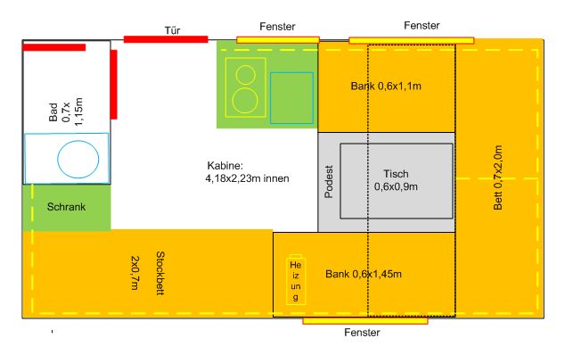

ich plane in meinem Koffer eine Luftstandheizung zu verbauen und überlege gerade wie ich die Luftverteilung mache. Meine erster Idee habe ich mal im Anhang beigefügt. Die gelb gestrichelten Linien ist die Luftführung. Auslässe sind im Bad, unter der Sitzgruppe und hinter der Küche.
Insgesamt werde ich ca. 12m Schlauch benötigen. Dadurch das der Schlauch einmal rund um die Kabine läuft, verspreche ich mir, dass die Stauräume auch etwas mit geheizt werden.
Wie habt ihr eure Luftverteilung gemacht? Was könnte man an meinem Konzept noch verbessern? Ist es evtl. zu aufwendig?

Musst halt bedenken, daß jeder Abzweig, jede Veränderung der gGeraden , jeder Meter Schlauch enorm Leistung frisst- am Ende kriegst dann evt. nur noch n laues Lüftchen raus. Hierzu gibts Tabellen , bei den Herstellern!

warum den kuechenschrank heizen???der weg ist sehr lang. der waermeauslass im eingang nicht sehr effizient...es wird wenig, dafuer aber kuehle luft ankommen....

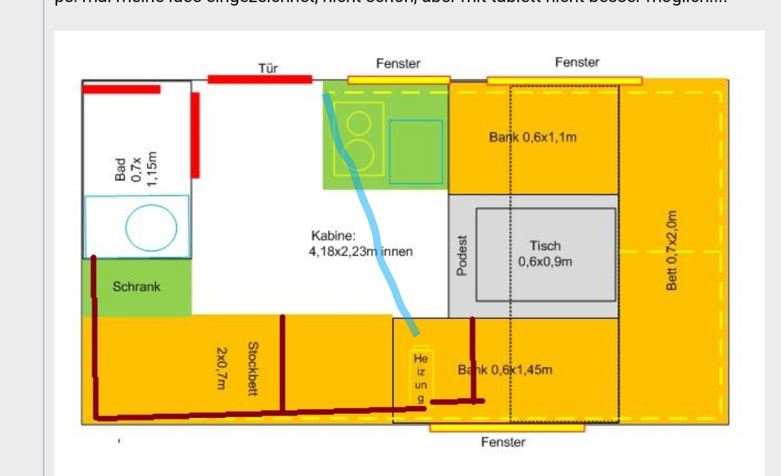

ich wuerde den weg abkuerzen, von der heizung fast direkt ans podest ran.....fuer warme fuesse beim sitzen.....auslass nicht unter das ausgeklappte bett....die warmluft zirkuliert da schlecht weg...
unterm stockbett einen austritt in den innenraum....gegenueber dem eingang....
gruessle
jelte
ps: mal meine idee eingezeichnet, nicht schön, aber mit tablett nicht besser möglich....

Das ganze nennt sich bei Eberspächer "Leitzahl".
Vereinfacht gesagt, jedes Bauteil hat eine Leitzahl. Diese Leitzahlen werden addiert und dürfen nicht über der Leitzahl der des Heizgerätes liegen. Diese Leitzahlen sind auch noch abhängig von den gewählten Hutzen- und Rohrdurchmessern.
Eberspächer hat das ganz gut beschrieben, zu finden z.B. hier, ab Seite 6 ff.
Ist zwar für Boote, aber die Grundlagen gelten auch für Fahrzeuge.

@Micha: Die Sache mit den Leitzahlen ist klar. Habe ich auch schon gerechnet. Bei meiner ersten Planung würde es ne D4 noch schaffen.
@jelte: Der Vorschlag ist auch ganz gut. Kann nur unter dem Bett nicht raus, könnte aber unter dem Schrank raus...
Werde mal schauen auf was für Leitzahlen ich mit nem vereinfachten Konzept komme ;-)

Wo ich etwas Bedenken hätte wäre, dass nicht mehr genug warme Luft im Bad ankommt - und genau dort mag ich es flauschig. Ideal wäre wohl, wenn die Warmluftverteilung im Bad anfangen würde - geht hier wohl nicht.
Generell finde ich es nicht schlecht, wenn man an der gesamten Kofferwand entlang geht, so ein wenig Wärme vertreibt schon mal das Schimmelmonster (bzw. die Wärme verhindert, dass Wasser auskondensiert). Wenn die Stranglänge zu groß wird gibt es ja auch noch Lüfter, die die warme Luft weiterpusten.....

Bau in den zweiten Strang der nach hinten geht ne Strangklappe. (Gibts von Truma). Dann kannst du da zu machen und hast fast volle Luftheizleistung Richtung Badezimmer. Ansonsten würde ich das genau so bauen wie in deinem Entwurf...
Grade Türen sind dicke Kältebrücken. Ich habe den Warmluftschlauch im Küchenschrank weggelassen und das "bereut"... (Habe auch den Küchenschrank neben der Eingangstüre).

Vorteil, ein Teil des Bodens, bei uns vor der Küche wird warm. Und an der Tür ist es jetzt nicht mehr kalt

Ich würde auch den ursprünglichen Plan nehmen, und wenn es die Möbel zulassen das Rohr zum Bad im Durchmesser größer machen als den Rest, so kommt dort soviel an wie möglich und im Rest so viel wie nötig. Ein Auslass AN der Eingangstür (und nicht gegenüber) hilft eine gleichmäßigere Raumtemperatur herzustellen.
