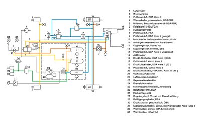

Hat sich vielleicht schon mal jemand die Mühe gemacht und eine Übersicht der gesamten Druckluftanlage erstellt? Welche Leitung geht wohin, welches Ventil steuert welchen Kreis (Bremskreise, Nebenkreis...)...welcge Ventile sind verbaut, welcher Druck herrscht wo...
Hab gerade keinen Druck im Nebenkreis (Motorbremse, Differntial, Allrad) und finde nirgends eine Übersicht.
Würde mich freuen, von euch zu hören.

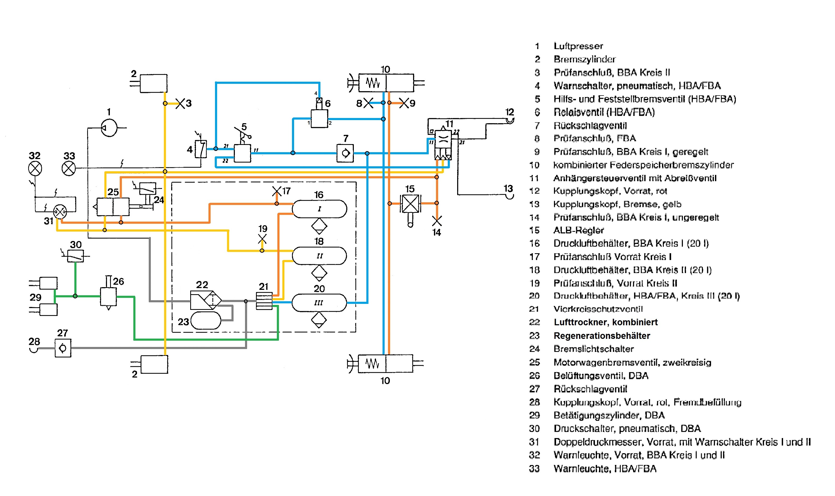

Wenn der komplette Nebenkreis drucklos ist, beginnt die Fehlersuche beim Vierkreisschutzventil.
Plan im Anhang.

Jawoll...DANKE!!!!
:unwuerdig:
