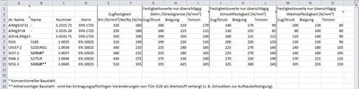

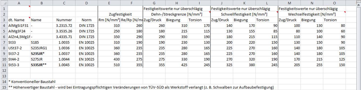

Bei meinem letzten Dachträger aus Alu, original THW, sind mit in Marokko alle 6 Halterungen gebrochen und das Ding komplett vom Dach gesegelt, und es waren da höchstens 60kg oder so drauf. Will sagen bei der Konstruktion eines Alu-Trägers für den gemischten On-/Offroad Einsatz sollte man im Gegensatz zu Eisen schon wissen was man tut.
Jarky
Beiträge: 382
Registriert: 2013-02-07 11:30:07
Wohnort: Schrobenhausen
Re: Suche / Möchte Dachträger
#25 Beitrag von Jarky » 2017-03-07 16:37:54
Bruno1017A hat geschrieben:Bei meinem letzten Dachträger aus Alu, original THW, sind mit in Marokko alle 6 Halterungen gebrochen und das Ding komplett vom Dach gesegelt, und es waren da höchstens 60kg oder so drauf. Will sagen bei der Konstruktion eines Alu-Trägers für den gemischten On-/Offroad Einsatz sollte man im Gegensatz zu Eisen schon wissen was man tut.
Googelt mal die Wöhlerkurve eurer Alulegierungen - und schweißt euch danach ein Stahlgerüst zusammen :spiel:
VG

#27 Beitrag von Jarky » 2017-03-07 17:30:13
@Bruno1017A: Daumen hoch
Da ich hier eh gerade die passende Datei offen habe:
Baustahl und Alu haben unter Umständen ähnliche statische Festigkeiten - in der Zug/Druck Wechselfestigkeit unterscheiden sie sich aber deutlich (Faktor 100!).
Dauerfest (>10^6 Belastungszyklen) sind meines Wissens nach die genannten Alu-Legierungen sowieso nicht.
Datenquelle: HAW-Hamburg
Zu **: Mein TÜV-Prüfer verlangt bei allen tragenden Teilen (egal ob Gurthalterung, Tankkonsole oder Haltelaschen am Aufbaurahmen) mindestens S355 oder höherwertig als Werkstoff.
Und zum eigentlichen Thema - Es ist viel sinnvoller gewichtsbewusst mit Stahl zu konstruieren, als zu versuchen eine massive Aluminiumkonstruktion herzustellen die lange hält. Neben den deutlich geringeren Kosten habt ihr vor allem den Vorteil, dass ihr den Stahlträger ohne Probleme unterwegs schweißen könnt falls etwas kaputt gehen sollte. Außerdem ist Stahl wie oben schon bemerkt deutlich weniger anfällig für Schwingungsbrüche.
"Wer nicht so weit geht, wie sein Gefühl ihn treibt und sein Verstand ihm erlaubt, ist eine Memme, wer weiter geht, ist ein Dummkopf."
-Heinrich Heine
