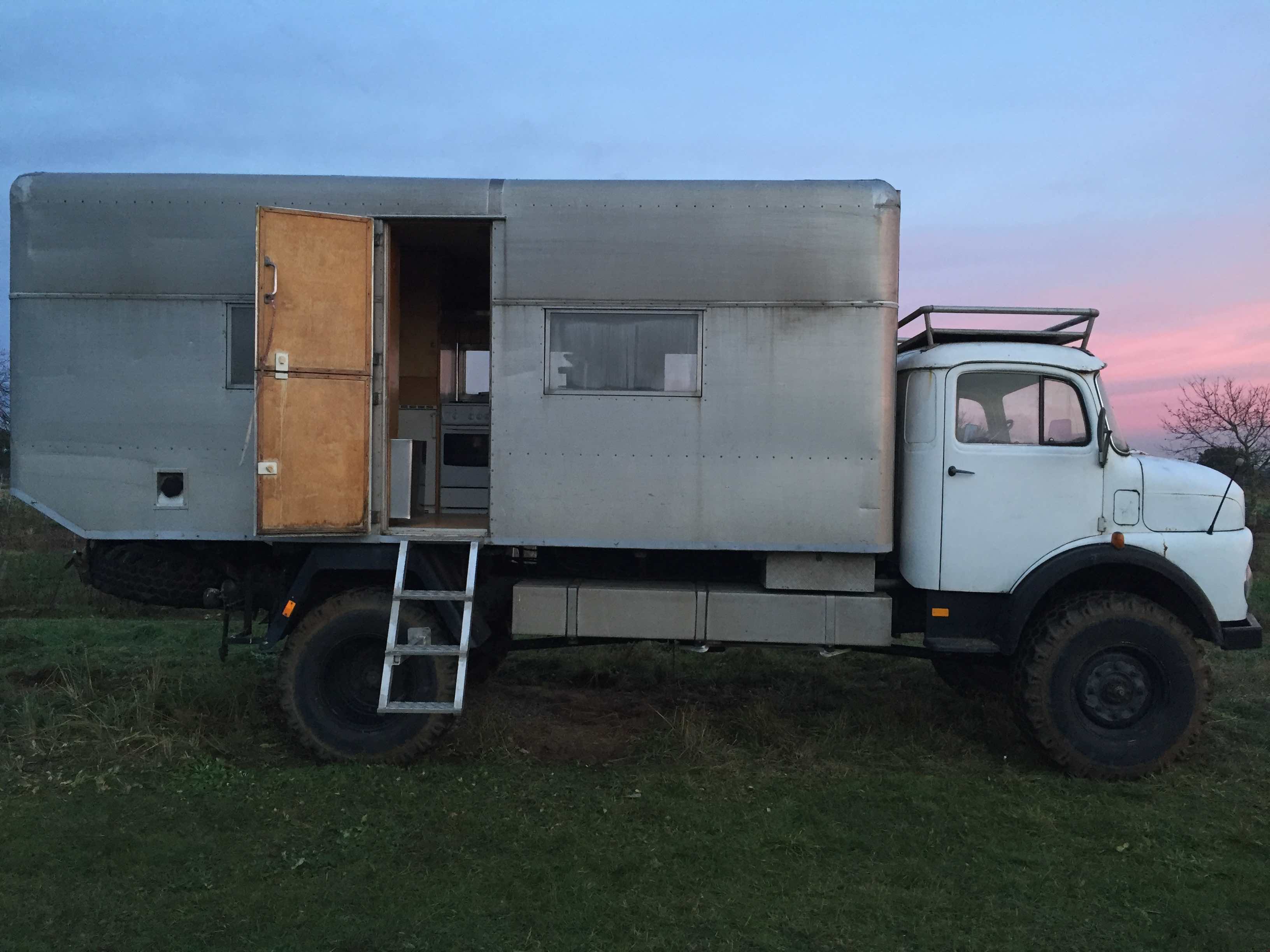

er hat derzeit sogar 3x300l! Der dritte ist in der Mitte vom Leiterrahmen verbaut. Und genau da sind wir schon beim Problem.
Die Befüllung geht nur über den Tank im Leiterrahmen. Der ist durch schmale Rohre mit den anderen verbunden. Sprich wenn du volltanken möchtest, musste schon mal einen Tag einplanen bis alles von einem Tank in die anderen läuft.
Ich hätte gern auf jeder Seite einen Tank, die ich auch einzeln befüllen kann. H Kennzeichen hat er nicht, soll er aber bekommen. Somit fällt Kunststoff aus. Die Maße habe ich gerade nicht zur Hand aber hier zumindest schon mal ein Foto.
Der Aufbau ist inzwischen Runter und es geht an die Entrostung vom Rahmen. So kommen wir jetzt auch gut an alles ran und das Tank-Thema drängt sich quasi auf ;-)
Gruß Marc

so grundverkehrt sehen doch die aktuellen nicht aus. Da würde ich auch erstmal her gehen und einen Tankstutzen an geeigneterer Stelle einschweißen (lassen).
Entweder auf beiden Seiten, oder die Tanks mit größerem Querschnitt verbinden. Das sollte diese Warterei schon mal entschärfen.
Was ich mich allerdings noch gefragt habe, die Tanks scheinen auf drei Konsolen zu sitzen und sind recht lang. Wie viel Rahmenverwindung bekommen die mit? Ist das noch unkritisch?
Und neue Tanks? Naja, teurer als die vorhandenen sind die allemal. Also erstmal schauen, was an denen noch herauszuholen ist, würde ich sagen.
Gruß Daniel

Hi Daniel,
ich habe leider keine Ahnung wieviel Rahmenverwindung die abbekommen. Gebaut wurden sie von einem LKW-Schlosser, der eigentlich Ahnung haben sollte. Sicher bin ich mir aber nicht.... Deswegen tendiere ich im Augenblick auch Richtung neue Tanks. Da bin ich dann wenigsten sicher, dass alles ok ist - sein müsste - vielleicht ;-))
@ Ralph, Danke für den Ebay Hinweis. Der Tank sieht net so dolle aus (wie meiner) aber andere Teile kann ich gut gebrauchen ;-)
@ CU478: Danke für den Link. So was habe ich gesucht!
Gruß Marc

Ich würde die Tanks zum Schlosser bringen und Stutzen dranmachen lassen. Dann würde ich die Traversen mit Gummilagern versehen damit sie der Verwindung standhalten.
Bei mir sind ja die Staufächer an stelle Deiner Tanks, sie sind ebenfalls fest am Rahmen geschraubt, da ist noch nie eine Klappe aufgesprungen.
Ich würde mal die Lagerrung von Deinem Koffer begutachten, meiner ist von Ziegler vorne und hinten fest verschraubt, wenn ich mit der Fuhre ins Gelände gehe dann will ich nicht wissen was da hinten passiert.
Das wird auch noch geändert. Wenn Du die Tanks loswerden willst so gib mir mal die Maße durch vielleicht passen die ja in die Fächer.Ich hätte noch einen 200L Rundtank von Mercedes liegen der flammneu ist.
Gruß der Christian
