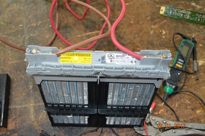

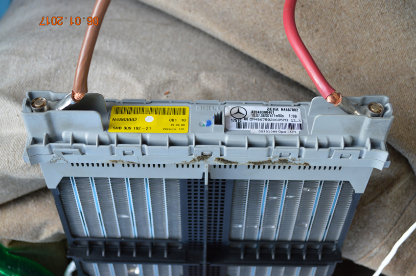

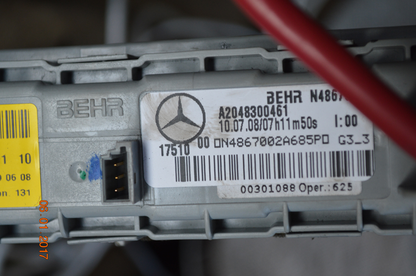

habe mir diesen elektrischen Zuheizer gekauft Mercedes W204 C220 08-11 Zuheizer A2048300461 und müßte nun wissen wie der angesteuert wird.
+ und - ist schon klar, aber wie Steuer ich das Teil an, Pinbelegung?
Wolte es in meinem Kia Sorento einbauen, der hat keinen Zuheizer und im Winter dauert es recht lange bis da ein Warmes lüftchen kommt.
Im Internet bin ich nicht fündig geworden, vielleicht weiß einer von euch ja was.
Hier noch 2 Bilder
Hier noch 2 Bilder

Direkt geht nicht, unter dem grauen Gehäuse ist eine Platine und es wird warscheinlich angesteuert über den kleinen 3 poligen Stecker der Temperatursteuerung der
Heizung / Klimatronik.
Strom drauf und es wird geschaltet, nur auf welchen Pin´s. Einmal falsch und es ist warscheinlich hin.

Unter der grauen Plasti sitzt ein Steuergerät, welches vom Canbus angesteuert wird. Das einfach so anzusprechen wird schwer werden.

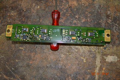

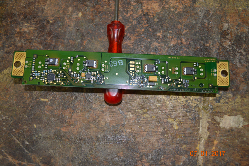

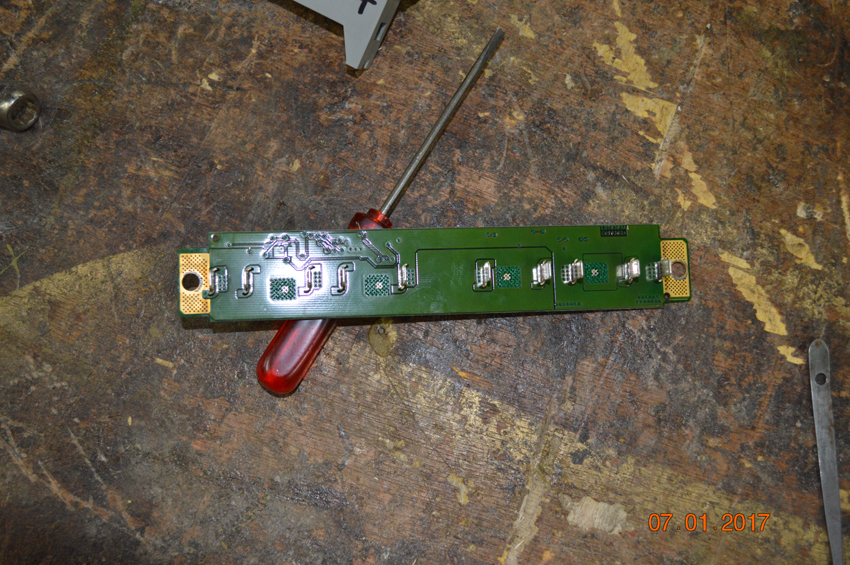

Habe das Teil mal zerlegt und einiges ausprobiert.
Es sind 2 einzelne Heizplatten und mit 12 V kommt nicht viel Wärme.
Ich habe mir mal die Platine angesehen und es schein den Strom auf bis zu 50V zu erhöhen,
habe dann mal langsam auf 30 V erhöht. Nun hatte ich eine Temperatur von ca. 50 Grad und 3A hat es gezogen.
Werde am Montag vielleicht schlauer sein, einer wollte mal nachsehen ob er fündig wird.
Hier noch Bilder
Hier noch Bilder

Links der kleine 32 Beiner ist der interesante. Wenn Du rausbekommst was der macht kannst Du den ansteuern oder eben ersetzen.

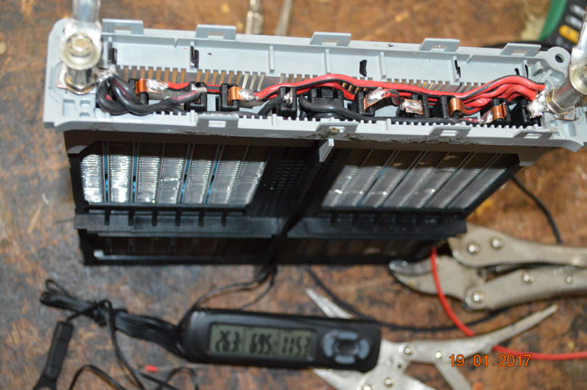

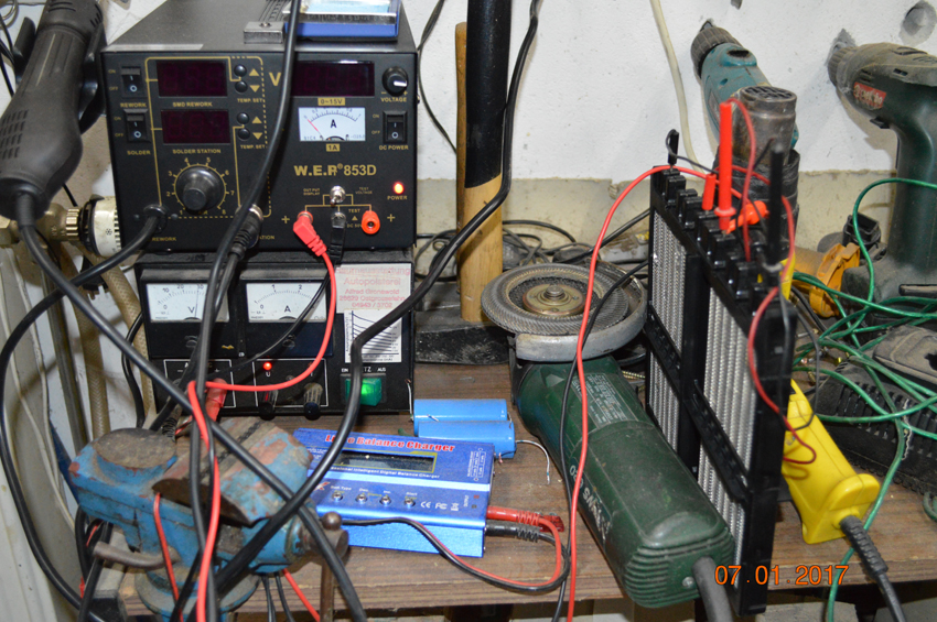

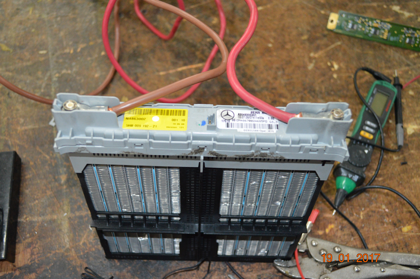

Habe nun einiges probiert und es einzelnd angeschlossen.
Test nach 6 Stunden mit einer Temperatur von mehr wie 70 Grad.
Da hört mein Thermometer auf, ich schätze mal 80 Grad konstand nach ca. 2 Minuten anlauf.
12V und braucht ca. 25A.
28A beim einschalten und wenn er auf Temperatur ist 15A, mit einem Lüfter dahinter steigt der verbrauch auf ca. 25A.
Nun muß ich mir noch etwas mit einem Zeitrelais und Lastrelais bauen, einmal tasten und es sollte 15 Minuten laufen.

Hast Du alle Elemente paralell geschaltet?
- AlfredG
- Beiträge: 2092
- Wohnort: 26629 Ostgroßefehn
Re: Anschluß elektrischer Zuheizer MB
ja, so konnte ich mit 12V die Heizleistung der einzelnen Kreise erreichen, sonst hätte ich 40-50 V benötigt.
