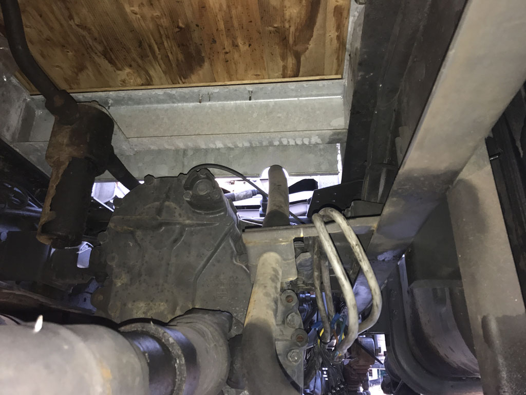

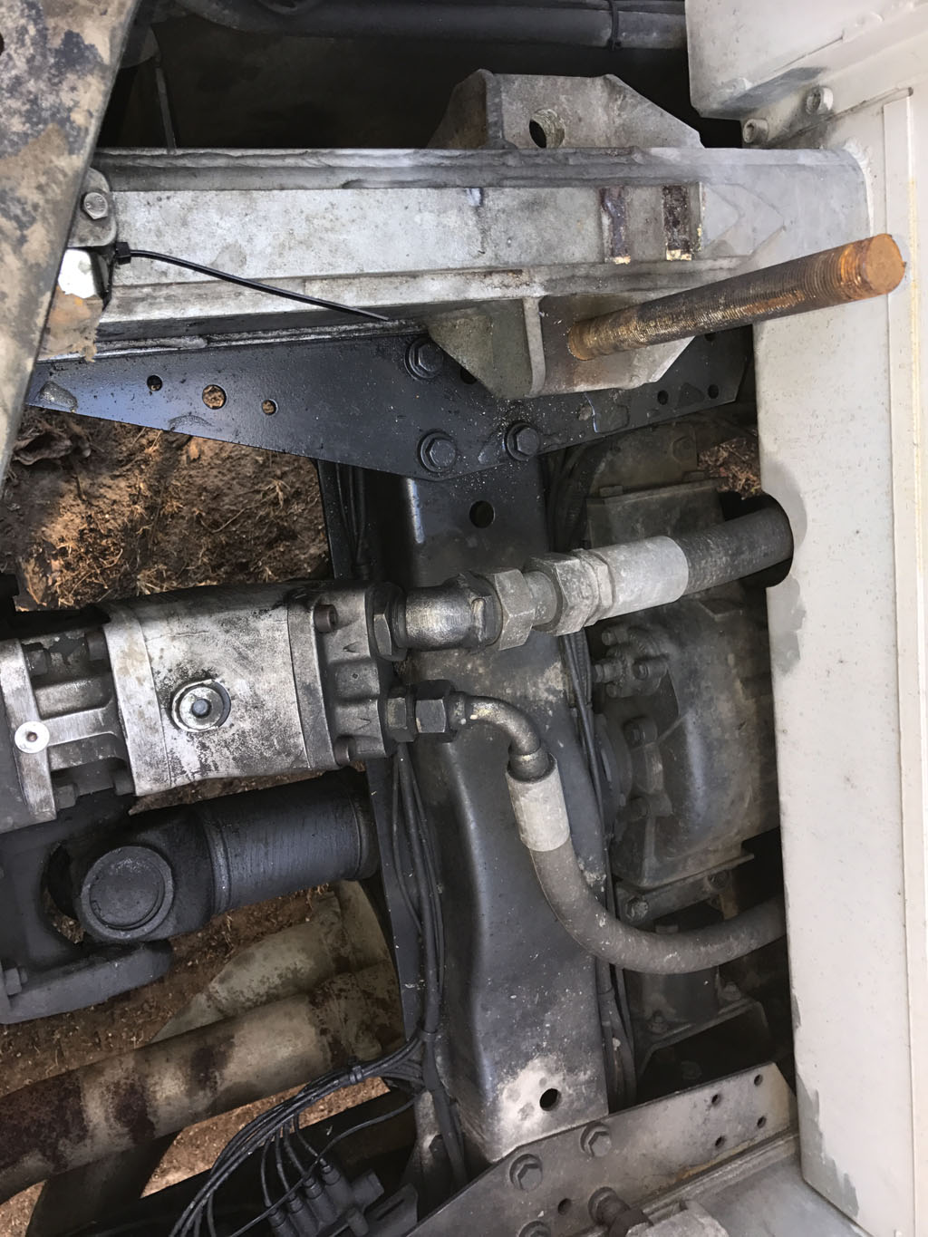

#4 Beitrag von strixa » 2017-01-06 12:27:26

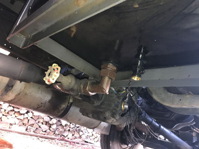

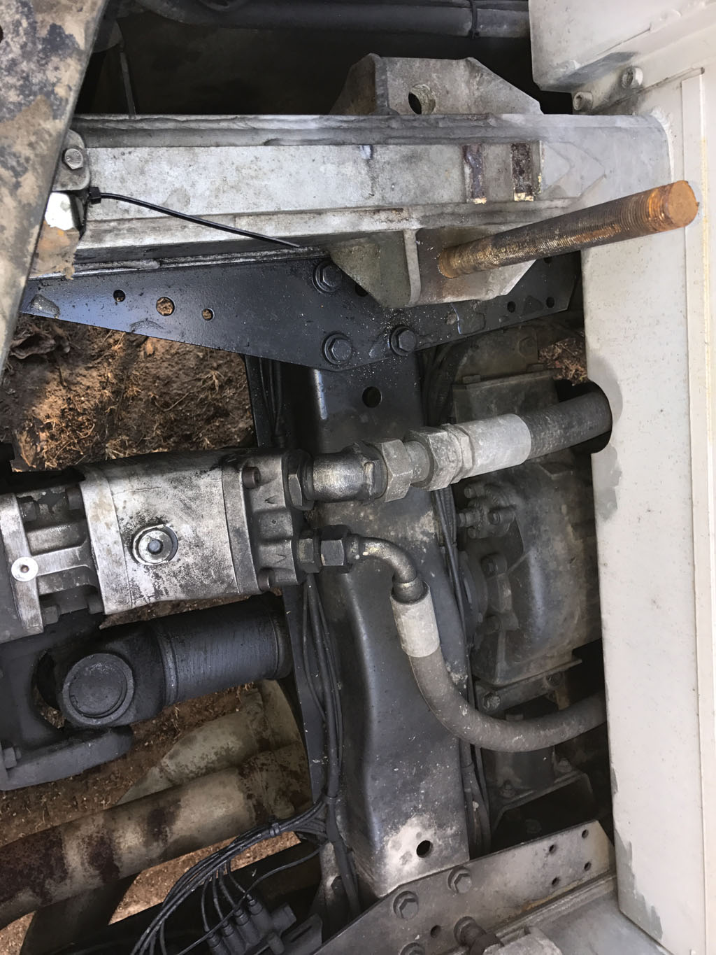

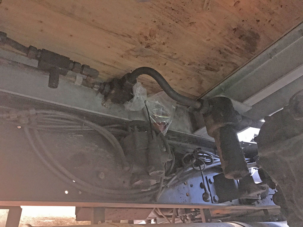

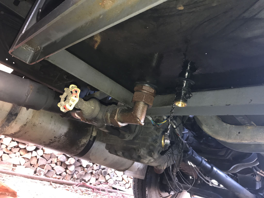

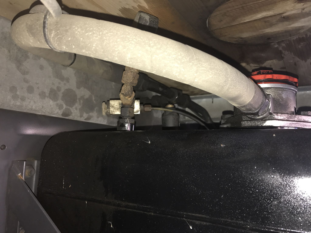

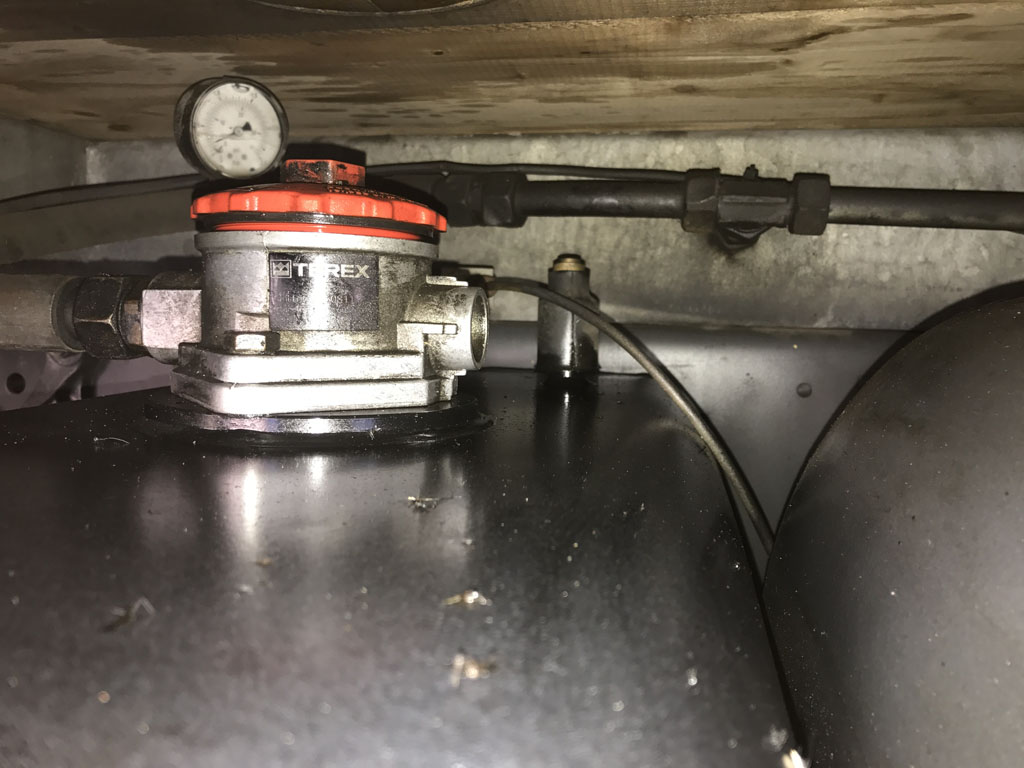

Fotos
Vorlauf zum Kran
Vorlauf zum Kran
Leitungen nach Hinten Anhängerbetrieb
Vorlauf Absperrhahn
Vorlauf Absperrhahn
Pumpe
Pumpe
Rücklauf
Rücklauf
Rücklauf<br />für was die kleine Leitung ist weiß ich nicht
Rücklauf

Bau den Manometer aus u - der wird halt hin sein

marylin hat geschrieben:Bau den Manometer aus u - der wird halt hin sein
strixa hat geschrieben:Dennoch habe ich, wenn der Motor läuft Druck auf dem Öltank.
wenn der Druck nur bei laufendem Motor angezeigt wird, dann wird es kaum eine defekte Anzeige sein.
@Detlef: Steht tatsächlich Druck an oder wird 'nur' Druck angezeigt? Kannst du abschätzen, um wie viel Druck es sich handelt? Eher typischer Hydraulikdruck oder weniger?

Wenn Druck da wär müsste es doch aus den 'herumhängenden' Schläuchen rauspissen? Ich vermute auch dass das Manometer defekt ist...
/quote] Der vibriert sich schon hoch... eine öllose Anlage kann kein druck haben

der Kran und die gesamte Hydraulikanlage hatten bis zur Demontage volle Funktion. Die Anzeige funktionierte einwandfrei. Die Einfüllverschraubung sitzt jetzt nur locker drauf und da pfeift es dann raus, die Frage ist, woher kommt der Druck? Wie schon gesagt, normalerweise sollte auf dem Tank kein Druck sein. Deshalb meine Frage nach der Funktion solch einer Druckanlage. Aus den lose rumhängenden Schläuchen kommt kein Öl, der Tank ist ja auch fast leer.

Dein Hydraulikbehälter ist vermutlich mit Druckluft vorgespannt, da die Pumpe (eine Axialkolbenpumpe) von selbst nicht ansaugen kann. Es müßte ein Druckminderventil vorhanden sein (üblicherweise auf ca. 0,5 bar eingestellt) und eine Verbindung zum Druckluftvorrat der Bremsanlage bestehen. Das Manometer dürfte den Vorspanndruck anzeigen.
Wenn Du die Anlage später noch für eine Winde verwenden möchtest, würde ich alles so lassen wie es ist und jetzt einfach nur die Druckleitung, die ursprünglich zum Kran führte, mit der jetzt offenen Rückleitung (ursprünglich vom Kran zurück zum Tank) verbinden. Un den Behälter wieder mit Öl füllen; dann kann man ruhig den Nebenantrieb einschalten, ohne dass die Pumpe trockenläuft und der Tank rostet nicht von innen.

bitte tu dir selber einen ganz großen Gefallen und fahre zur nächsten Hydraulikfirma und kauf die Blindstopfen für alle offenen Leitungen. Wenn da Dreck durch deine Plastiktüten in das System kommt wirst du dich später sehr ärgern. Die Stopfen kosten nicht viel.
Nach Parker Nomenklatur brauchst du für Rohre mit verbliebener Mutter und Schneidring ein ROV Stopfen also mit Innenkonus und Außengewinde und für die Gegenseite VAK+M also Stopfen mit Außenkonus, O-Ring und Überwurfmutter.
Saugleitung könnte grob nach Bildern geschätzt sowas wie 28L und Druckseite 20S sein. Einfach Rohraußendurchmesser und Gewindedurchmesser messen. Deine Hydraulikfirma wird dir dann schon sagen was du brauchst. Besser noch ein Bild machen.
