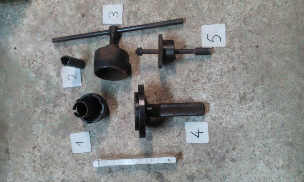

Moin, habe als ich damals meinen 911er gekauft habe folgendes Werkzeug mitbekommen.
Wofür sind die?

1 und 2 sind Zapfenschlüssel/Nutmutterschlüssel/Wie-auch-immer, der größere davon für die Nutmuttern der Radnabe.
3 sollte der passende Abzieher für die Radnabe sein, 4 könnte soweit auf dem Handy erkennbar für den Wedi in der Radnabe sein.
Schau einfach mal in der Bucht nach 'Werkzeugsatz 1017', 'Sonderwerkzeug Bundeswehr' und diesen Stichworten. Wenn du Glück hast, steht aktuell ein Kasten mit Bild mit der entsprechenden Beschreibung im Deckel drin.

Dann weiß ich jetzt wofür ich das Mal verwendet kann. Es ist bisher unbenutzt, also wurde das bei mir sicher noch nie verwendet.

das einzig wirklich sinnvolle ist #5: Zum Einspritzdüsenstock ziehen
