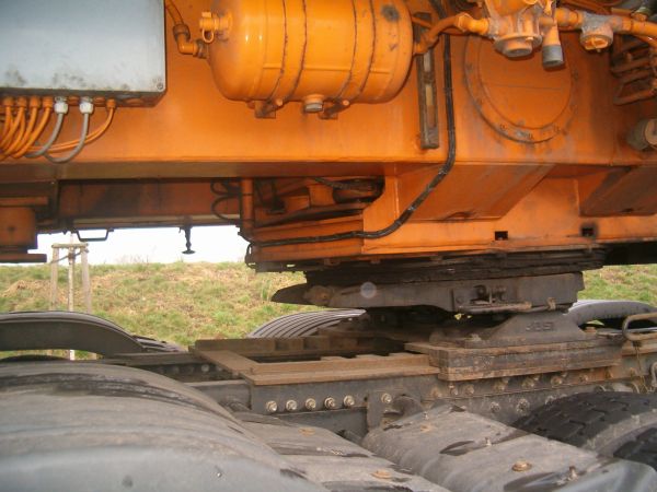

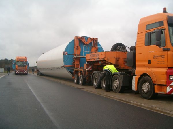

Moin moin,
gestern hatten mein Sohn und ich Gelegenheit, einen Schwertransport bestehend aus 3 Zügen aus nächster Nähe zu erleben und ein Gespräch mit den Fahrern zu führen.
Grob die technischen Daten
- Breite 4,35m
- Höhe 4,5m
- Länge 38m
- Gewicht 80to
Zugmaschinen 2x MAN TGA 41.530 8x4 und 1x Scania 164G 580 8x4
Der Transport war in Begleitung der schleswig-holsteinischen Polizei aus Dänemark gekommen und wartete ca. 40km südlich von Hamburg auf die Übernahme und Weiterführung durch die niedersächsische Polizei.
Die niedersächsischen Beamten haben nachmittags eine technische Abnahme durchgeführt und dabei festgestellt, dass "der Abstand zwischen letzter Achse der Zugmaschine und erster Dolly-Achse 17cm zu groß" sei.
Die Sattelplatte musste entsprechend verschoben werden und die "Fehlstellung" wurde mit 40€ + 1 Punkt geahndet :wack:
Nun frage ich mich, was ändern diese 17cm an der Betriebs-/Verkehrssicherheit des Zuges?
Und warum ist den Kollegen aus SH, die ja an der deutsch-dänischen Grenze ebenfalls eine techische Abnahme gemacht haben, das nicht aufgefallen - oder gelten in SH und NDS unterschiedliche Regelungen?
BTW: einer der Fahrer erzählte mir, früher wurde die technische Abnahme von der zuerst übernehmenden Polizei gemacht und galt dann für den gesamten Transportweg. Heute wird das Spiel inkl. Prüfung aller Genehmigungen bei jedem Übergang von einem zu einem anderen Bundesland wiederholt - es lebe die Bürokratie :wack:
Gruß Ulli

Wenn ich mich nicht ganz irre hängt das mit der Lastverteilung auf die einzelnen Achsen zusammen. Und da kann es schon was ausmachen wenn die Achsen 17cm enger zusammen sind.

Hmm, Achslastverteilung ist ja soweit plausibel, der Sinn, warum erste und zweite Achse mehr belastet werden müssen, erschließt sich mir auch nicht. Zumal sich mit ein bisschen Spielen an der Hydraulik des Schwerlastmoduls die Zugmaschine locker hochheben lässt ;)

die Lastverteilung zwischen Dolly-Achsen und Sattelpunkt stellt der Fahrer hydraulisch ein. Das Dollyfahrwerk und der "Schwanenhals" mit dem Königszapfen sind über ein vertikales Gelenk verbunden. Über die Hydraulik kann er das gesamte Heck der SZM ausheben und braucht dann für einen Reifenwechsel an den Hinterachsen der SZM nicht einmal einen Wagenheber.
Wenn es um die Lastverteilung auf die 3 resp. 4 SZM-Achsen geht, dass z.B. der Sattelpunkt zu weit hinten läge und deswegen die Traktion der Lenkachsen der SZM nicht mehr gewährleistet sei, hätte ich das auch noch verstanden.
Die Position der Sattelkupplung hat die Polizisten aber nicht interessiert, sie haben den Abstand zwischen 1. Dolly-Achse und letzter SZM-Achse gemessen und bemängelt, er sei 17cm zu groß (was natürlich durch das Verschieben der Sattelplatte korrigiert wurde).

es verhält sich so, dass der Antragsteller der Genehmigung nach §29 die Achsabstände in das Antragsformular einzutragen hat. Also gibt es denke ich zwei Möglichkeiten:
1. Der Antragsteller (Disponent, Einsatzleiter etc.) hat im Antrag einen falschen Achsabstand eingetragen
oder
2. Der Fahrer hat die Vorgaben in der Genehmigung nicht beachtet bzw. die Sattelkupplung aus Gründen besserer Traktion der Hinterachsen bzw. verbessertem Kurvenlaufverhalten (Schwanenhals schiebt die Zugmaschine Richtung Kurvenäußeres) weiter zurück verstellt.
Möglichkeit 2 erscheint mir wahrscheinlicher, da die kontrollierende Polizei die einzuhaltenden Achsabstände aus der Genehmigung entnommen haben dürfte.

das scheint mir die einzig einleuchtende Erklärung zu sein. Die messenden Polizisten hatten nämlich ein Schriftstück (ich vermute, die Ausnahmegenehmigung) dabei und verwiesen den Fahrer auf die Längendifferenz.

Das Maß zwischen der letzten Achse an der Zugmaschine und der ersten Achse des Aufliegers bezeichnet man als Brückenmaß und hat etwas mit der Belastung von Brücken zu tun. Dieses Maß wird vorgegeben und muss zwingend eingehalten werden, fragt mich bitte nicht, warum. Denn selbst ein zu langes Brückenmaß (was Brücken weniger belastet ) wird bestraft. Meine subjektive Meinung ist, dass manche Polizisten zeigen wollen, was sie gelernt haben.
