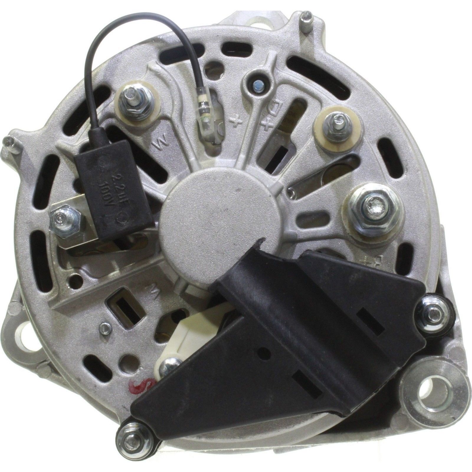

ich möchte an meinem Nebenantrieb eine zweite Lichtmaschine mit eingebauten Regler nur für die Wohnraumbatterien betreiben.
Die Fahrzeuglichtmaschine kann ich nicht gegen eine stärkere tauschen, da ansonsten der Keilriemen schleift.
Damit die Lichtmaschine erregt wird muss ich auf D+ 24 Volt geben
Kann ich vom Ein/Aus Schalter des Nebenantriebes die 24 Volt abgreifen und auf D+ legen, oder ist der benötigte Strom zu hoch und der Schalter brennt durch?
Oder muss ich das anders lösen (wie?)
B+ an den Pluspol der Aufbaubatterie
Minus über das Lichtmaschinegehäuse an die Minuspol Aufbaubatterie
W Drehzahlmesser (den brauche ich nicht)

Hallo Toni,Toni63 hat geschrieben:Hallo,
Kann ich vom Ein/Aus Schalter des Nebenantriebes die 24 Volt abgreifen und auf D+ legen....
Toni
das kannst du so machen, allerdings zwischen deinem 24V + Schalter und D+ eine ca. 2 Watt Ladekontollleuchte schalten.

Re: 2te Lichtmaschine Anschließen
Auf D+ kommt geschaltetes + , idr. durch die Ladekontrolle.
Die Ladekontrolle ist für dich nicht notwendig also reicht geschaltetes +
Das würde ich von den Versorgern abgreifen, z.B. mit einem Relais welches seinen Steuerstrom übers geschaltete + (Zündungsplus, Klemme 15) des Fahrzeugs bezieht.
Den rbeitsstrom greifst du dann B+ der Aufbaubatterie ab.

Also ich würde die zweite Lima so verdrahten wie jede andere auch mit den unterschied:
entweder zuschalten wenn erste Lima läuft ( Batterie Trennrelais,über erste Lima schaltet die + 24 V auf die Ladekontrolleuchte( wei bei Zündung normal Schaltung)
oder von Hand + 24 V auf die Ladekontrollleuchte ( ist Problem wenn man vergist auszuschalten dann irgend wann 24 V Batterie leer )
oder geschaltet über Zündschloss ( Zündung ein Relais an,Relais schaltet wieder + 24 V auf Ladekontrolleuchte zweite Lima )
das kann man noch vertiefen....das mit der Automatik.....

Ich bin mir nicht sicher aber direkt 12 bzw. 24 437257 auf die Erregerwicklung ist nicht gut.Jofri hat geschrieben:???Freddy hat geschrieben:Klar ist das nett zu wissen, aber für die Versogerbatterien nicht so wichtig wie für Starter, da halt ich sie für notwending, bei den Versorgern eben eher "nice to have"Jofri hat geschrieben: Hallo Freddy,
für wen ist eine Ladekontrollleuchte notwendig?
Also ich z.B. möchte ganz gern wissen ob die LiMa lädt oder nicht...
Freddy
Teoretisch ist es was anderes wenn der Generator läuft und die Erregerwiklung die Zweipunkreglung bekommt ( 12 bw 24 V an / aus ist Standart )
Ein Motor brennt ja auch durch wenn der steht ! Die Erregerwicklung wird ja nur mit einer minimalen Spannung im Stand versorgt 2 W Glühbrine ( in Reihe )
und ein großer Strom kann nicht fließen.
Es ist auch gut wenn man die Kontorlleuchte während der Fahrt im Blickfeld hat so sieht man ob die Lima Arbeitet oder nicht
und man ist mit der Installation auf der Sicheren Seite.
Mein Nebenantrieb sitzt hinten am Verteilergetriebe, in der Anleitug steht das er nur im Stand Ausgekuppelt ein/ausgeschaltet werden soll.
Ansonsten läuft der Antieb einfach mit. Ich denke das sollte keine Probleme machen.
Für die Erregnug sollte doch ein 2,5mm² Kabel vom Nebenantriebschalter reichen?
Wenn die Zündung aus ist der Schalter ja Spannungslos und eine Entladung der Versorgungsbatterie
durch das vergessene Ausschalten sollte nicht möglich sein?
Die zweite Lichtmaschine soll nur für den Aufbau sein, jedoch muss ich sie auch auf Fahrzeug Masse legen, damit die 24Volt vom
Schalter Nebenantrieb auch nutzbar sind?
Die 2 Watt Birne werde ich in Reihe schalten um ein Ladungskontrolle zu haben,
das sollte auf dem Panel noch platz haben, das Voltmeter zeigt mir den Ladezustand der Aufbaubatterie an
http://www.dx.com/p/5pin-switch-panel-m ... ter-448464
Die anderen Schalter werden für Arbeitslichter, Pumpe Wasserheizung/Boiler usw.
Toni
