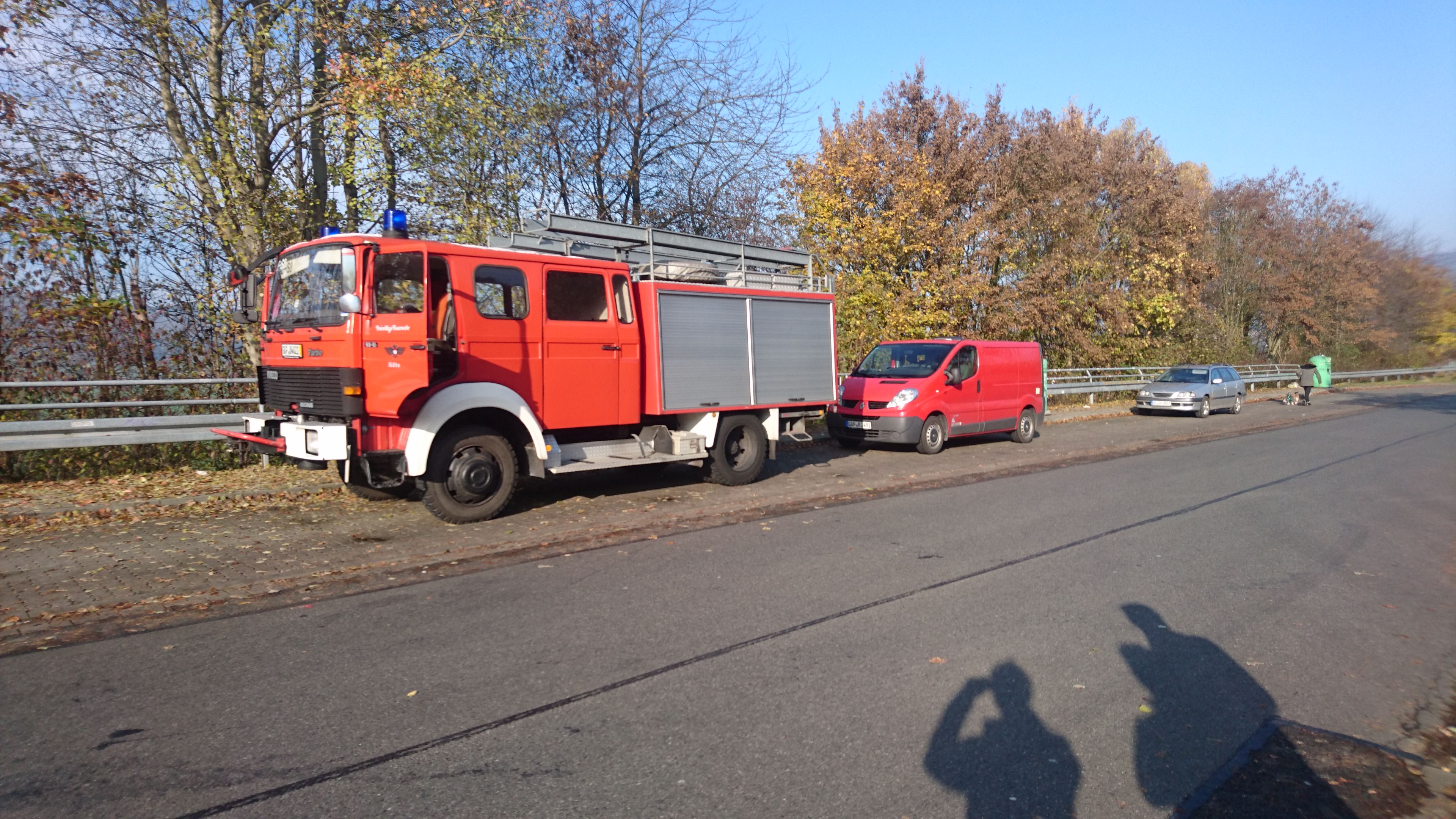

800km Überführung haben problemlos geklappt!
24l verbrauch bei einer Geschwindigkeit von ca 90.
Bilder und Daten gibts die Tage mal!
