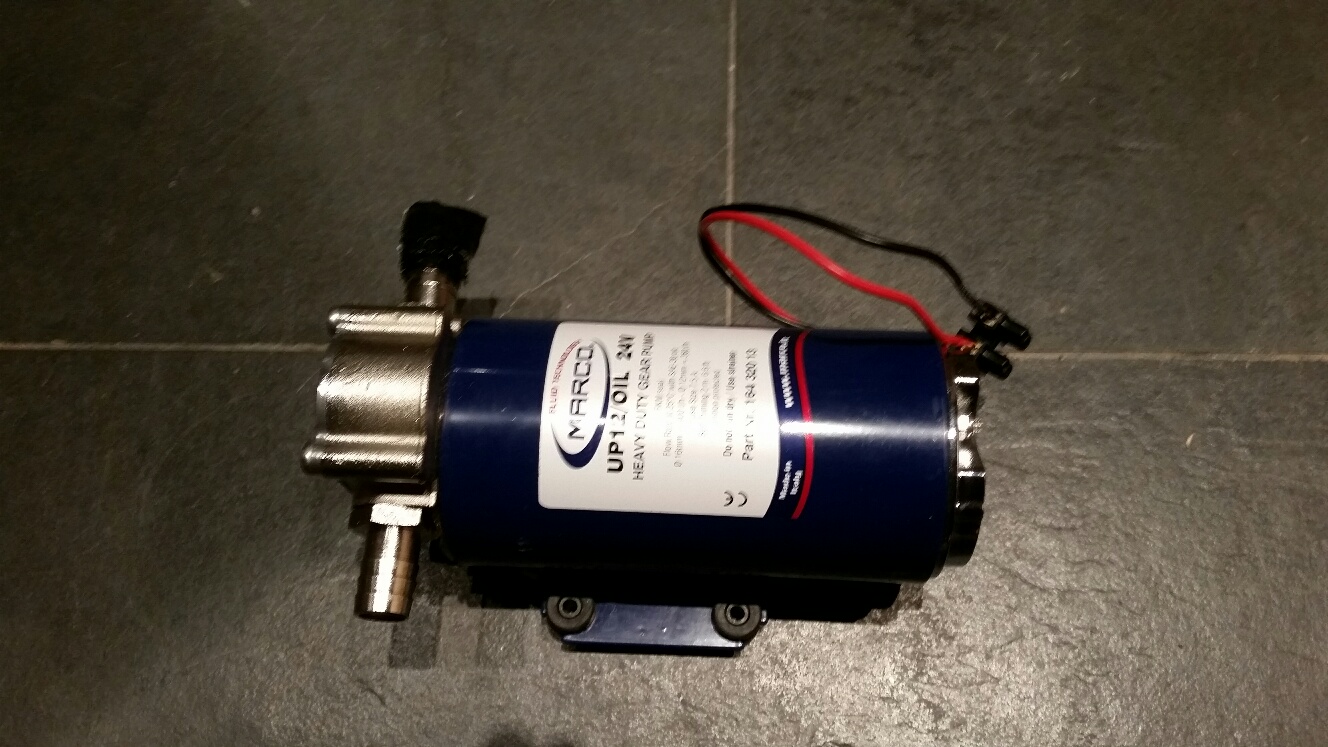

Guten Tag,
ich plane Diesel vom Reservetank in´den "Fahrtank umzupumpen.
Dazu möchte ich Edelstahl Schraubfittinge verwenden. Mir ist nur
leider noch nicht klar wie ich die Gewinde zum Beispiel der Schlauch-
tüllen an der Pumpe abdichte.
Hat jemand eine Idee. Teflon Band scheidet wohl aus.
Gruß expo

Enzo hat geschrieben:Wie sehen denn die Dichtflaechen aus, plan? Kannst kein Kupferring nehmen?
Ansonsten Hanf, geht einwandfrei
Guten Morgen,
die Dichtflächen sind normale Edelstahlgewinde. Da diese nicht flach
dichtend sind, muss eine Abdichtung über die Gewinde erfolgen.
Danke für die bisherigen Hinweise......
Gruß expo
