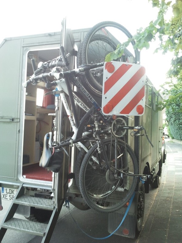

Liebe Forengemeinde,
wir waren für zwei Wochen in Italien und eine der Aufgaben, die unbedingt vor der Fahrt noch zu erledigen war - ein klappbarer Fahrradheckträger bei zentraler Hecktür.
Das Ergebnis wollte ich euch nicht vorenthalten, da sich der Träger auf der Reise ausgesprochen gut bewährt hat.

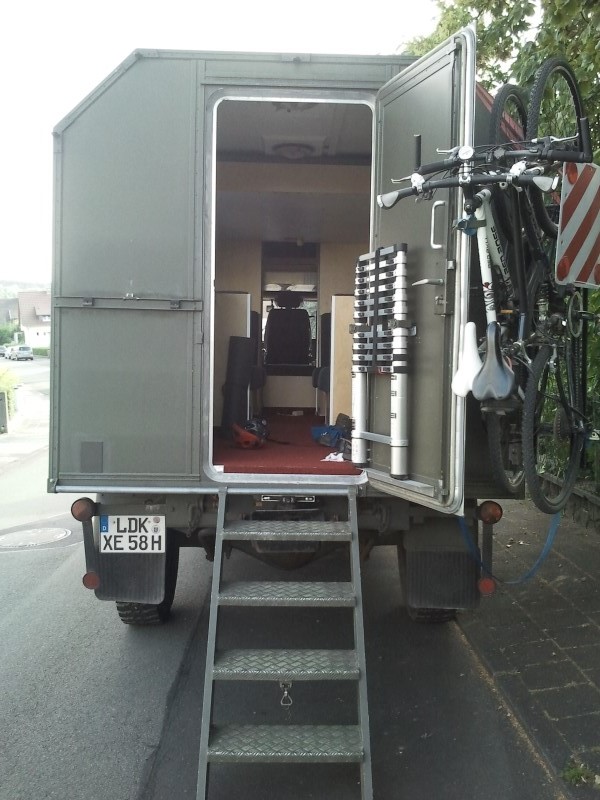

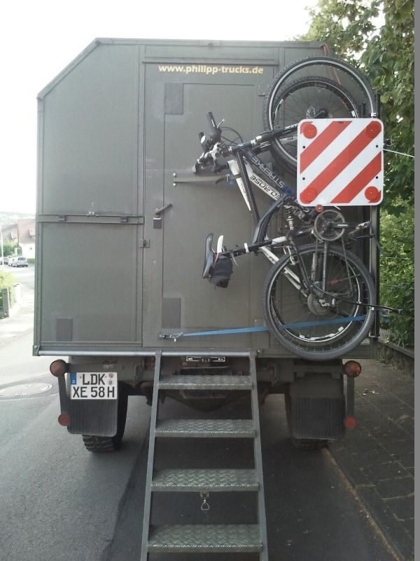

Ich fahre einen Steyr A 680 GL (Schweitzer) mit orig. Werkstattkoffer. Bei dem ist die ca. 70cm breite Hecktür mittig angeordnet und links daneben wird die sehr komfortable Treppe hochgeklappt und befestigt. Ziel war es, die Tür jederzeit von innen oder außen öffnen zu können, ohne große Fummelei an den Fahrrädern.
Ich habe mich dafür entschieden, die Fahrräder hochkant zu transportieren, damit sie nicht über die Treppe ragen und damit noch mehr nach hinten auftragen.
Bei Ebay-Kleinanzeigen für kleines Geld zwei Fahrradhalter für Dachgepäckträger im Nachbarort erworben und mit ein paar Hutschienenprofilen an zwei Scharnieren an der rechten Kofferecke befestigt. Nun hab ich den Fixpunkt an der Tür (grüner Gurt oben) so gewählt, dass bei geschlossener Tür der Lenker des hinteren Fahrrades gerade so an die Tür gezogen wird.
Nach Öffnen der Tür lockert sich der Gurt, weil der Weg sich verkürzt - ich kann also quasi mit der Tür zusammen den Fahrradhalter wegklappen.
Nach Schließen der Tür ist alles wieder fest verzurrt.

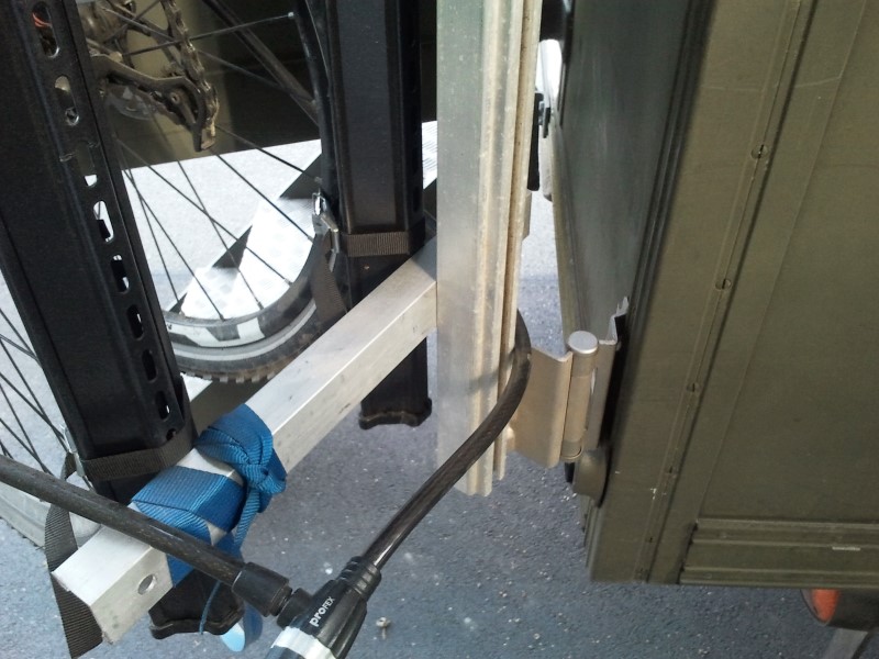

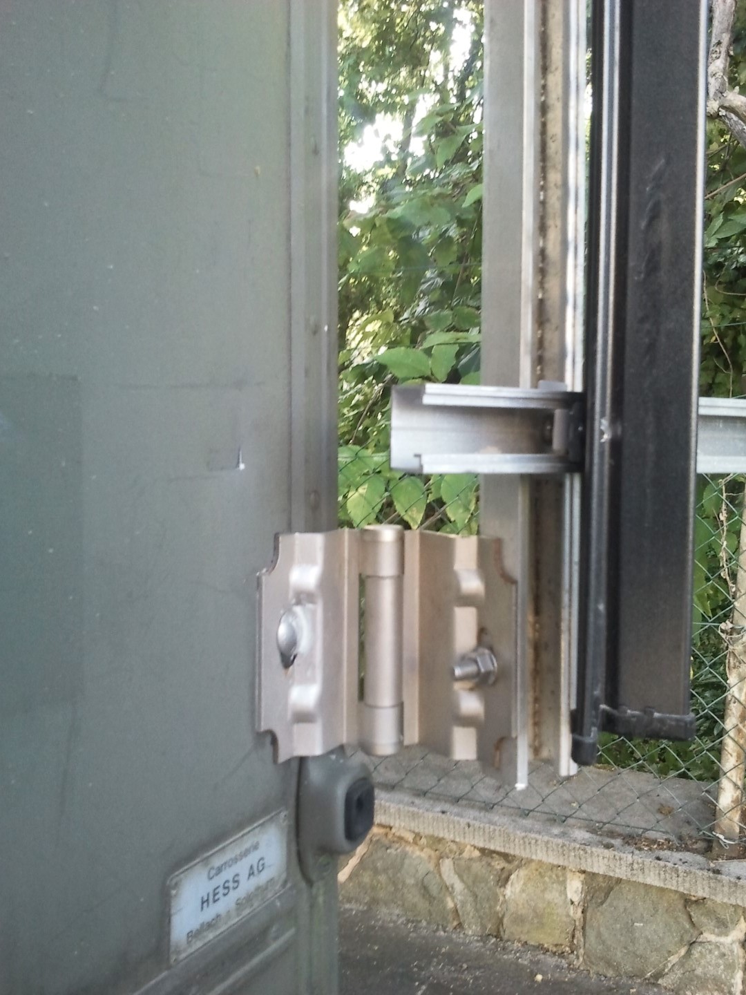

Hier mal das untere Scharnier in groß mit der Konstruktion: Halter mit Fahrrädern bei geschlossener Tür:
Der blaue Gurt unten hat zusätzlich die Verwindung im Halter aufgenommen. Halter mit Fahrrädern bei geöffneter Tür: Vielleicht hilfts dem Einen oder Anderen.

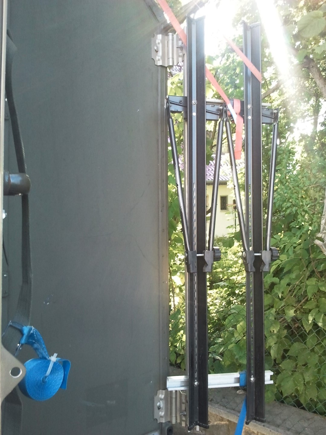

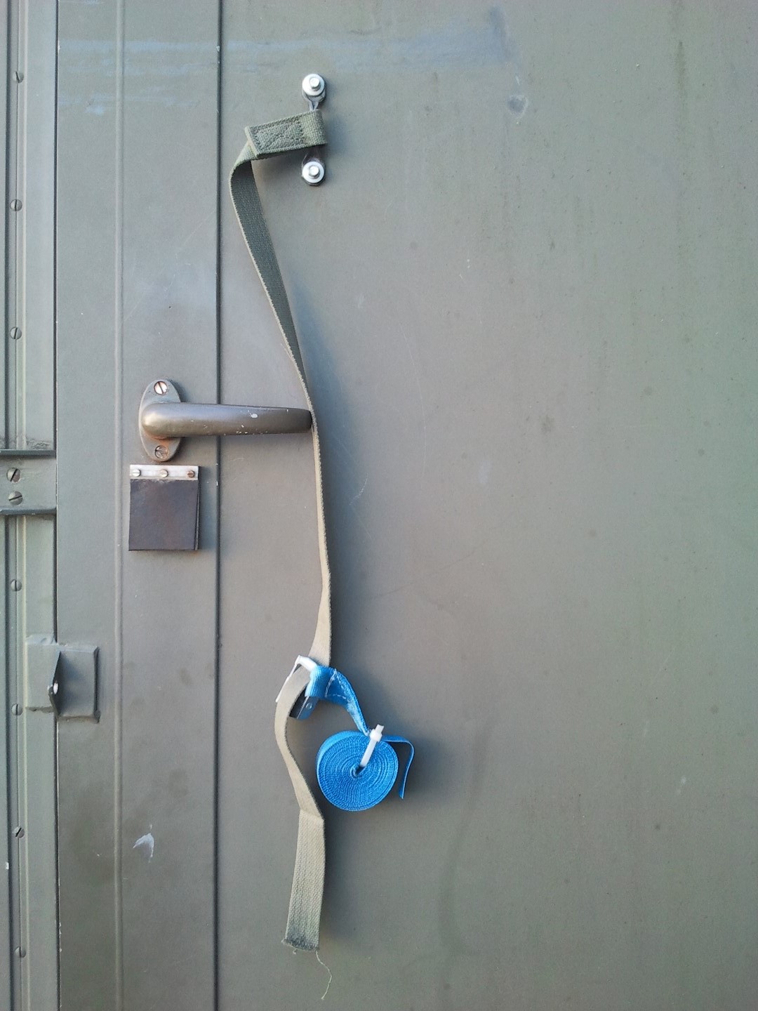

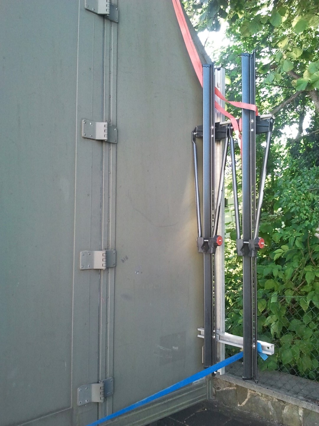

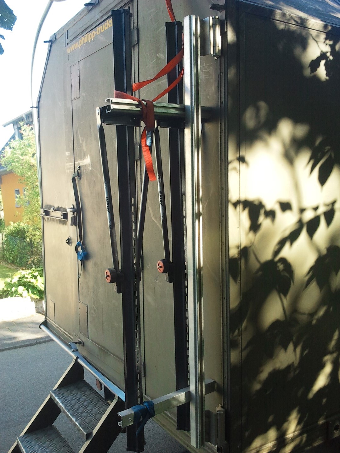

es gibt in dem Sinne keine Verbindung zwischen Türscharnier und Fahrradhalter.
Der Fahrradhalter hat seine eigenen Scharniere an der rechten Kofferecke ganz oben und ganz unten um die Hebelkräfte zu minimieren. Das sind alte Schwerlastscharniere, die ich zufällig noch rumliegen hatte von ca. 200kg schweren mobilen Trennwandtüren.
So gesehen kannst du den Fahrradhalter für sich schwenken und die Tür für sich schwenken.
Durch die geschickte Anordnung des grünen Haltegurtes mit einem Befestigungsbügel an der Tür habe ich aber erreicht, dass der Fahrradhalter beim Schließen der Tür automatisch beigezogen wird bis der Fahrradlenker anschlägt und voll auf Zug an der Tür anliegt.
Sobald die Tür geöffnet wird verkürzt sich der Weg vom Gurthalter zum Fahrradrahmen und das ganze Konstrukt hat genug Luft, um die Tür voll zu öffnen.
Ich hab noch mal Bilder angehängt ohne Fahrräder, vielleicht wird so noch manches klarer.
Der rote Gurt ganz oben fungiert dabei nur als "Öffnungsbegrenzer". So bleiben die Fahrräder ca. bei 80° stehen. Die Tür geht dann so etwa 110° weit auf. Somit schwenken die Fahrräder nicht unkontrolliert auf den Bürgersteig, wenn ich mal am Straßenrand stehe und die Tür auf mache (die Scharniere könnten 180°).

Mich würde mal interessieren , wie du die Fahrräder am Träger befestigst.
Da muss doch einer das Fahrrad halten, bis man es festgegemacht hat.
Das ist doch ziemlich aufwendig, oder?

Thomas, schau Dir doch mal ganz oben Bild 2 + 4 an.
Die Räder haben keine Schutzbleche.
Also: Radl auf den Kopf stellen, Hinterrad hoch heben und festschnallen, Radl nach oben drehen, mit einer Hand halten - mit der anderen festschnallen.

Hallo Thomas,
es ist natürlich etwas schwerer die Fahrräder hochkant zu befestigen, aber es geht auch alleine (zu zweit natürlich leichter).
Die Fahrräder werden ja vor allem durch eine Strebe an der Rinne gehalten, die am unteren Rahmenrohr kurz über dem Tretlager verschraubt wird. Wenn das Fahrrad da dran hängt, kann man in aller Ruhe die Sicherungsbänder an den Rädern anbringen.
Abnehmen der Räder ist noch leichter - erst Sicherungsbänder alle abnehmen, mit der einen Hand Sattelstütze halten und mit der anderen die Verschraubung der Haltestrebe öffnen.
Ich werde mir noch einen Haken anbringen im Bereich wo das Vorderrad in der Rinne steht, in den ich die Felge seitlich einhängen kann und an dem das Rad dann einfach in der Rinne hängt bis es fertig fest gemacht ist.
Willi
Willi
