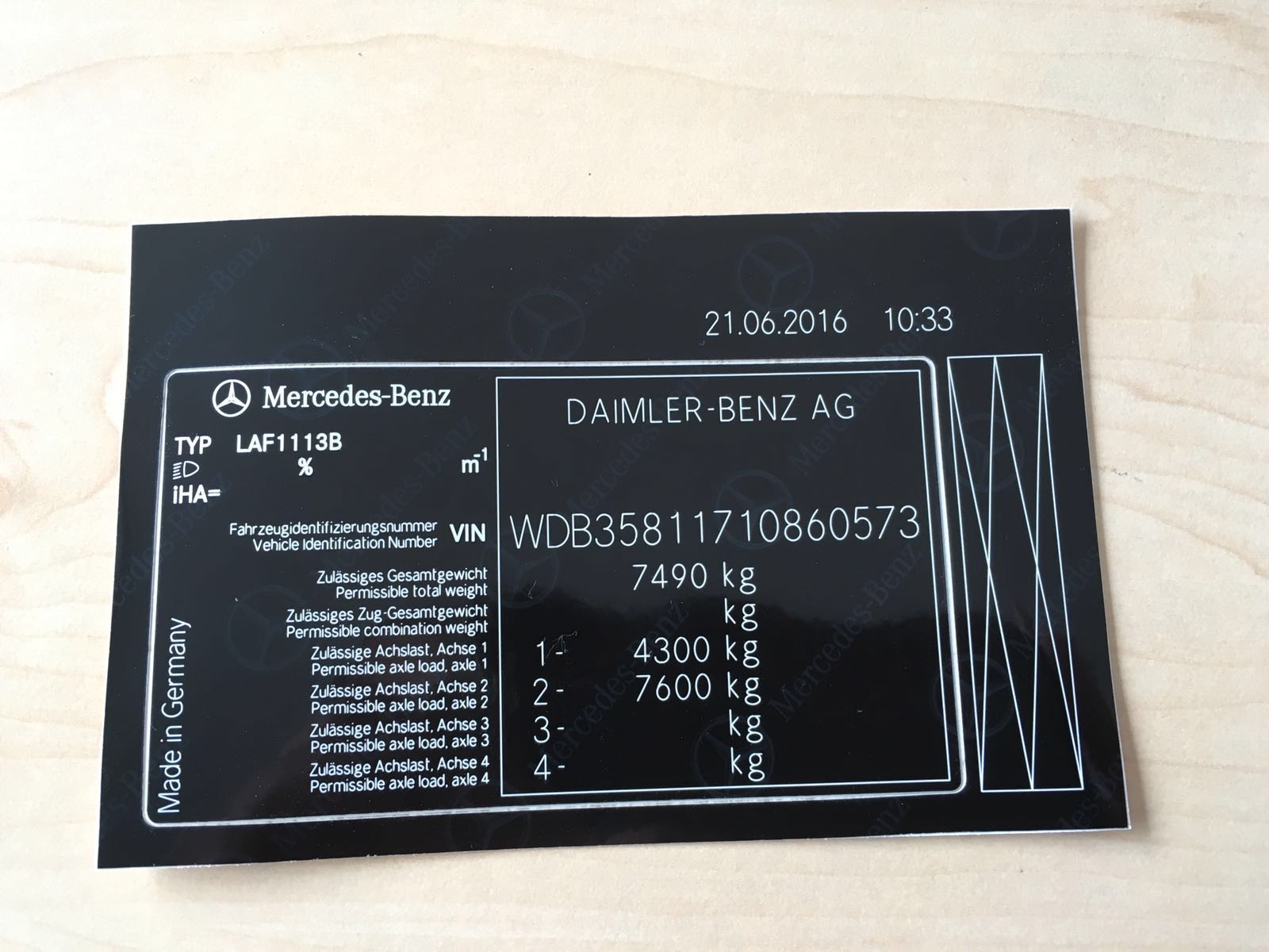

Dienstag bestellt Donnerstag da!...(in der gleichen Woche)...so weit so gut!
was dann kam empfinde ich als Ver.r.c.u.ng (ergänze sinnvoll)
eine dünne Plastikfolie! für 45 Euronen - Frechheit!
hoffte auf ein schönes Blechschild...na ja...

Frage: Muss das Teil so sein, oder könnte man nicht den kompletten Inhalt mittels Gravurkopie auf eine Aluplatte machen lassen?
Die Platte dann schön aufnieten und den Plastebebber zu den Unterlagen ins Handschuhfach?
Re: Herstellerplakette! Wo? beim MB 1113b mit Ziegleraufbau
genau so mach ich das jetzt, es gibt die alten blanko Plaketten noch - also keine Nachbauten aus Polen o.ä.
der Aufkleber kommt auf die Innenseite vom Handschuhfachdeckel
