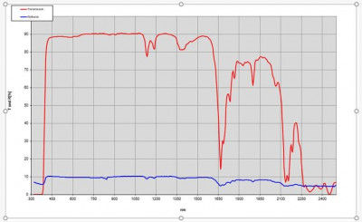

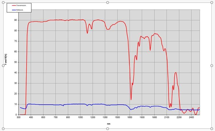

Zunächst ein paar Daten/Worte zu Makrolon.
Dieser Werkstoff wird inzwischen an fast jedem Fahrzeug im/vorm Scheinwerfer verbaut.
(Vermeintlich) zutreffend wird von 10% Lichtverlust gesprochen.
Richtig ist, dass Makrolon eine Reflexion von ca. 10% aufweist und eine Transmission von ca. 90%. Damit liegt es etwa gleichauf mit Glas. Die Absorption ist abhängig von der Wellenlänge und ist - in den fürs menschliche Auge interessanten Bereichen - zu vernachlässigen.
Hier ein Transmissions- und Reflexionsdiagramm von (klarem) Makrolon:

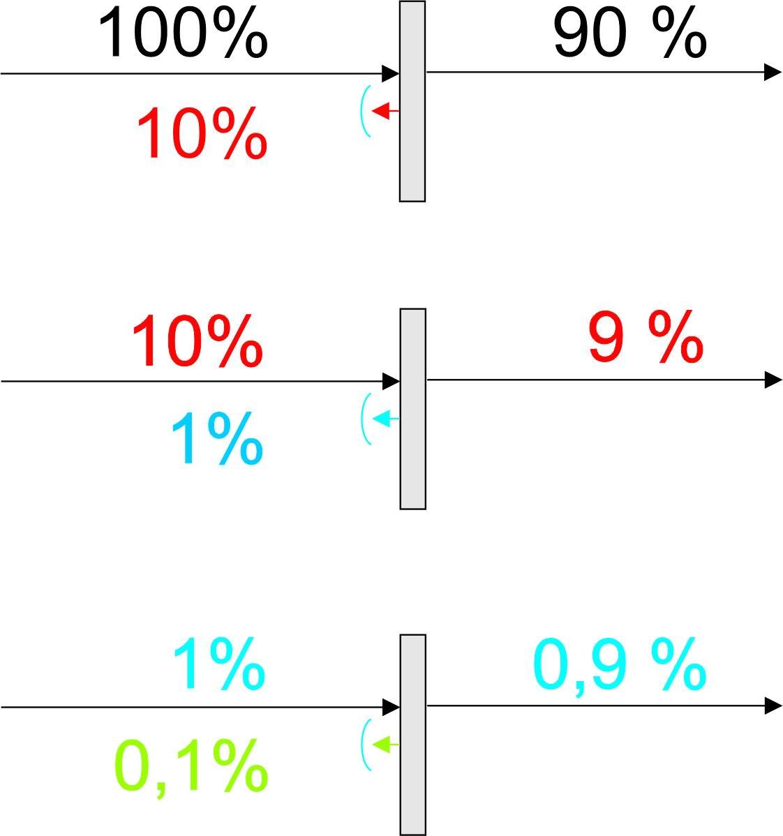

Bezogen auf Scheinwerfer im Lkw-Bereich (um die geht es hier ja hauptsächlich), besitzen die Scheinwerfer einen Reflektor/Spiegel, der für die Lichtleitung/-lenkung zuständig ist. Werden nun 10% Lichtleistung an der Scheibe reflektiert, fallen diese zurück in den Reflektor und werden erneut reflektiert. Da es nur ein "Ausgangsloch" fürs Licht gibt, fallen die 10% erneut auf die Makrolonscheibe und das Spiel beginnt von vorne. Kurz um, eine grobe Betrachtung der Lichtleistung verhält sich in etwa wie folgt:
Damit ergibt sich ein theoretischer Verlust von ca. 0,1111...%
Dieser Wert entspricht auch in etwa unserem Empfinden, wenn wir einen Scheinwerfer sehen und anschließend mit einer Scheibe davor vergleichen.
Bei diesem Hin-und-Her der Reflexionen (also den Anfangswert mit 10%) werden 50% dem gewollten Strahlengang folgen und 50% "nach oben" abgelenkt. Nennen wir die 50% der 10 % ---> also 5 % mal "Streulicht", denn der Rest ist ja da, wo er in etwa sein soll.

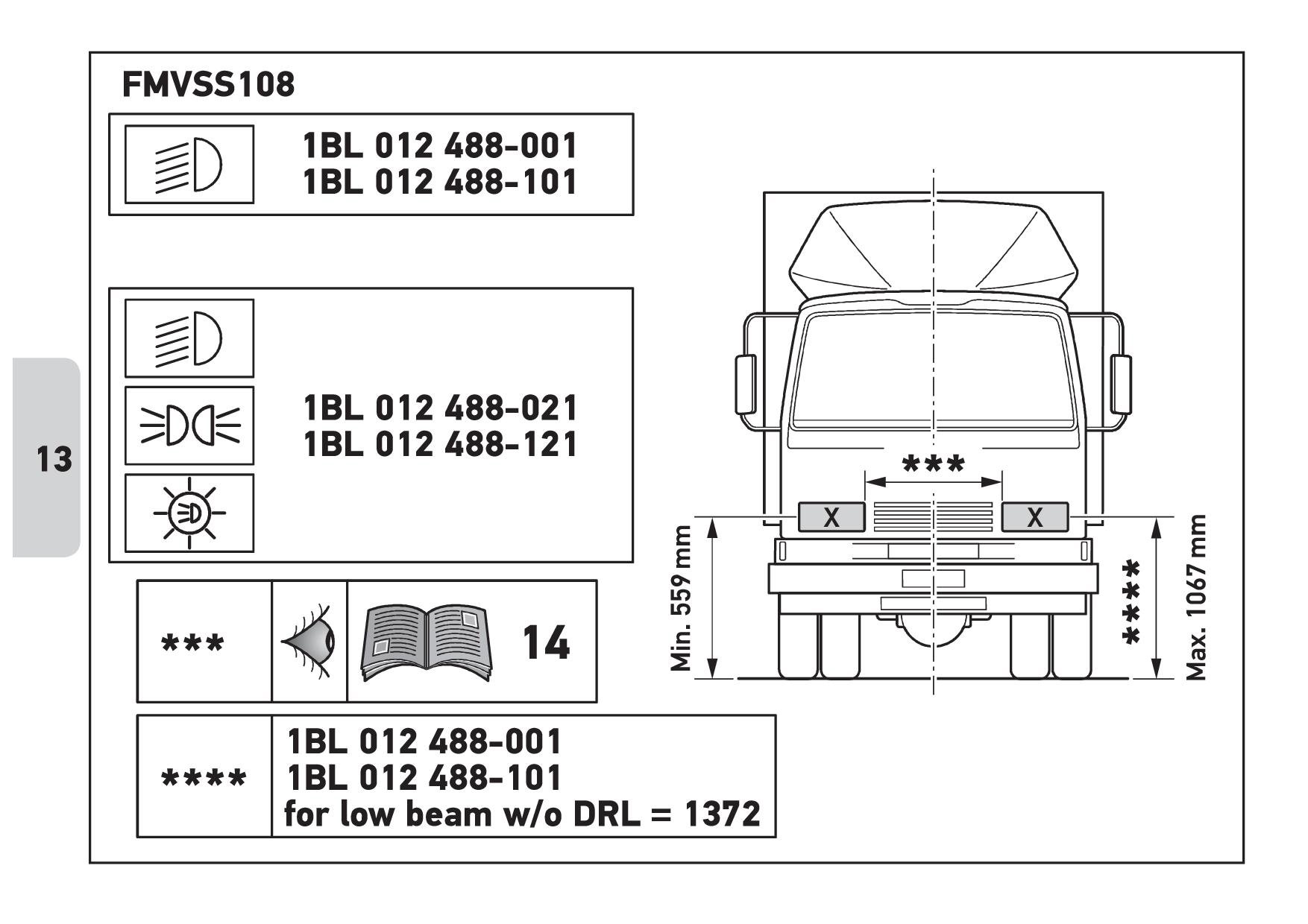

Bei den 90 mm Modulen von Hella sind zusätzliche Gitter oder Abdeckungen nicht zugelassen.
Ich würde, wenn überhaupt, bei den 90 mm Modulen von Hella ein 90 oder 120 mm Lüftergitter von einem PC nehmen.
