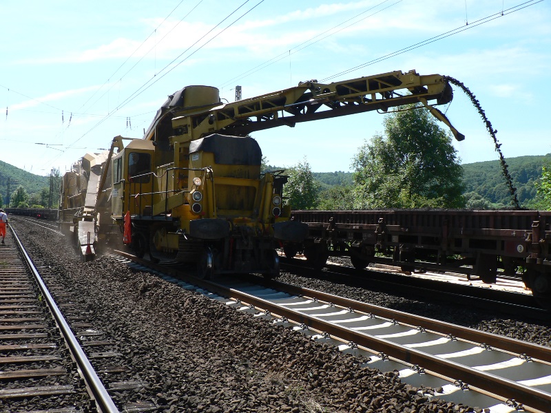

Anbei ein Foto einer Bettungsreinigungsmaschine.
War eine meiner Baustellen südlich von Göttingen.
man wird den Schotter ausräumen und sieben.
Was brauchbar ist, wird eingebaut.
Das fehlende Material wird ersetzt.
