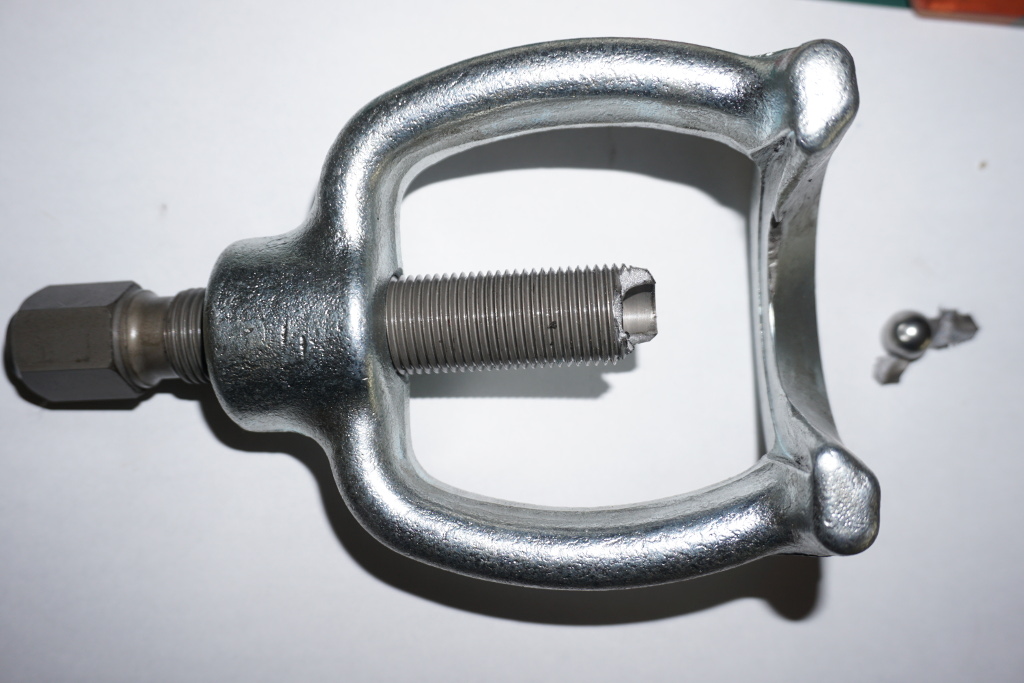

um die Kugelköpfe der Spurstange meines Mercurs auszudrücken habe ich mir extra einen Gedore Kugelkopfausdrücker gekauft, Als ich den angesetzt und leicht angezogen habe, gab es ein Knacksen. Oh Schreck! Hab ich was an meinem Mercur kaputt gemacht? Genau geschaut, aber nichts entdecken können. Als weiter angezogen - lockeres Schrauben mit der 1/2-Zoll Knarre. Ein weiters Knacksen und der Abzieher hängt frei. Das Resultat ist auf dem Photo unten zu sehen. In der Druckspindel ist eine Kugel und die ist ausgebrochen.
Ich habe die Spurstange übrigens ab bekommen. Ein kleiner 90mm-2-Amrabzieher., bei dem ich unten mit einem Franzosen die Abzugshaken vom Abrutschen gehindert habe, hat gereicht. Ich sag mal, gesätzt höchsten 50Nm mußte ich aufbringen.

Das kann passieren, die Frage ist wie wird der Fall vom Anbieter abgearbeitet.

Naja, Gedore wird ja nachgesagt, daß sie in der Qualität nachgelassen haben. Ok, es gibt ja immer Nörgler, aber eventuell ist doch was dran. Einen Abzieher von Hazet zu kaufen, ist vermutlich das selbe in grün - die schauen mir verdächtig nach umgelabelten Gedore-Abziehern aus.
Re: Deutscher Markenschrott:Kugelkopgausdrücker zerbrochen
schick mir das Teil und ich besorge Dir einen Neuen.....würde jeder Gedore Händler ersetzt kriegen wenn er nur will
Auch bei Gedore gibts mal Mist......
Gruss Mischi

ich hab das Ding neu gekauft, ist heute per Post gekommen. Ich gehe davon aus, daß der Händler (renomierter Versender von Handwerkerbedarf )das Ding zurücknimmt. Dennoch ein Ärgernis.

es erging mir mit meinem Gedore Abzieher exakt genau so. Selbst die Grate vom Schmieden waren so groß, dass ich sie erst entfernen mußte, damit er passte. Ich meine dabei nicht einen kleinen Grad, sondern schon ordentlich viel. Die Spindel ist mir exakt genau so zerbrochen.
Ich habe nicht weiter nachgeforscht, sie sehen mir aus wie bei Nexus zugekauft.
Ich ärgere mich am meisten bei der Sache über mich selbst. Denn ich habe es vor dem Kauf schon in etwa geahnt und wollte das Geld für einen Kukko sparen. Ich habe mehr wie eine Handvoll Abzieher von Kukko und schon viel damit rumgebrochen aber noch nie etwas zerbrochen oder total zerstört. Der Gedore Abzieher musste bei mir auch nicht hart ran und ist zerbrochen.
Mit einer ebenfalls neuen Knarre von Gedore das gleiche. Gerade mal zwei mal benutzt und schon defekt und auch nur für kleine M8 Schrauben. Also nichts wildes.
Hazet hat zwar eine schreckliche Oberflächenqualität, nur ist mir bei denen noch nicht so viel negatives passiert.
Schade, auch wenn Gedore in der Vergangenheit deutliche Probleme hatte, an der Qualität zu sparen ist nicht der Weg den ich ich erhofft habe, damit das Unternehmen wieder auf die Beine kommt.

ich habe einen ähnlichen Ausdrücker von Hazet. Da hatte ich auch schon Bedenken, dass da die Kugel ausbricht. Hat aber bisher gut funktioniert. Nur die Öffnungsweite ist teilweise zu klein, für das Gelenk der Schubstange am Achshebel musste ich den Ausdrücker schräg ansetzen. Nächstes Mal würde ich wohl auch Kukko kaufen.

Meinen neuen Nexus Abdrücker hat es auch zerlegt. Ich hab mir dann für 25€ bei e-bay einen alten Hazet besorgt. Der hält….

ich habe mir vor einigen Wochen einen Abzieher von Kukko Modell 128 zugelegt. Den verwenden auch die Profis in den LKW-Werkstätten hier in der Umgebung.
Zum Abdrücken des Spurstangen-Gelenkkopfes war eine Nuß in 3/4" nötig mit einem Hebel von 700 mm. Erst bei Drehmoment von mindestens 600 Nm machte es dann knack und der Konus löste sich.
Der Verkäufer im Teilehandel wollte mir ein Teil von Nexus schmackhaft machen. Mir erschien der Nexus in den Materialquerschnitten einfach zu filigran.
Auch der hier dargestellte Gedore scheint für Arbeiten am LKW zu filgran.
Außerdem ist die Aufnahmebohrung, in der die Kugel steckt, unsymmetrisch gebohrt. Das sieht man an der unterschiedlichen Bruchfläche, die nur wenige mm² ausmacht.
Auch hier sind die Querschnitte einfach, relativ zu den auftreten Kräften, viel zu gering.
Fazit:
Gedore ist was für den Hobby-Schrauber am PKW
Die Profis in den LKW-Werkstätten verwenden Kukko
Sigi

ich habe gesten noch einen Hazet mit Öffnung 27 bestellt. Der zerbrochene Gedore-Ausdrücker war ein 37er. Der ist für den Mercur grenzwertig groß, die Bohrungen in den Lenk- und Spurstangenhebeln sind 22. Von der Breite müßte also ein 23er Ausdrücker passen, wie z.B. der Kukko 128-2, aber der hat zu wenig lichte Höhe. Der Kukko 128-3 hat schon 29er Öffnung, also 2mm weniger Auflagefläche wie der Hazet. Das blöde ist halt, daß man das alles nicht so genau messen kann und eigentlich zwei in Frage kommende Größen ausprobieren müßte.
Mal sehen, ob es der Hazet überlebt. Wenn nicht, muß ich mir was neues überlegen.
Noch ein Frage: habe ich das richtig verstanden: wenn sich der Konus schier unlösbar fest verkeilt hat, setzt man die ganze Geschichte mit dem Abzieher unter Spannung, nimmt zwei ordenliche Hämmer und haut auf das Auge. Der Schlag erfolgt in axialer Richtung.

... ent- oder weder ... wenn Du den Abzieher angesetzt hast, reicht der Platz normalerweise nicht mehr um mit den beiden Hämmern zuzuschlagen ... bei der Hammermethode braucht es keine Vorspannung ...
Ich bin nicht sicher, ob ich dich richtig verstehe...Bernhard G. hat geschrieben: Der Schlag erfolgt in axialer Richtung.
Beispiel: der Abzieher sitzt oben (oder unten, je nach Machart des Auges). Dann kloppst du mit den Hämmern von rechts und links. (das würde ich eher als radial bezeichnen)...

... der Schlag erfolgt ebenso radial wie radikal ... Du musst das Auge in dem der Konus sitzt oval verformen, dann jumpt der Konus mit Freuden in die Freiheit (Mutter ein paar Gewindegänge aufgeschraubt lassen, verhindert flüchtende Teile) ...
... nicht axial, wie man naiverweise meinen könnte, da man damit den Konus in die "richtige" Richtung anschiebt ... das bringt aber nur Schweiss, ein verdengeltes Gewinde und einen immer noch festsitzenden Konus ...

ja, so habe ich es gemeint, es muß natürlich radial heißen. Das Auge soll sich ja verformen und den Konus rausschießen. Auf den Konus darf man nicht schlagen, da haut man nur das Gewinde platt.ud68 hat geschrieben: Ich bin nicht sicher, ob ich dich richtig verstehe...

also mit den Köpfen der Spurstange hatte ich bisher noch keine Probleme, Mutter lösen, mit 2 Hämmer auf den Konus links und rechts, nen Abzieher (2 Arm) vorspannung und ab.
Sollte er nicht wollen, mit nem Hammer auf den Zweiarmabzieher.
ABER mit dem Lenkhebel am Lenkgetriebe
nur mit Hydr. Presse. Den letzten Lenkhebel haben wir mit kanpp 10 tonnen abgedrückt
Dafür muss das Lenkgetriebe auf die presse
viel Erfolg weiterhin

Ich habe schon vor Jahren mal ein kurzes Gastspiel bei nem Kunden gegeben. Dort stand für mich ein nagelneuer Gedore Werkzeugwagen... Ich habe innerhalb von 6 Wochen den halben Inhalt zerlegt.
Irgendwann nahm ich dann nen Gleitgriff und hab n Rohr drauf gesteckt und den um sich selbst gewickelt...
Danach habe ich einen 40 Jahre alten Saltus Gleitgriff der dünner war und in den jemand Kerben reingeschliffen hatte (Erkennungszeichen) genommen und damit die Schrauben auf gemacht.
Das Gedorezeug von heute taugt nix.
Letztens wurde ich dafür noch verhauen weil ich das geschrieben habe...
So, der Hazet-Ausdrücker hat es überlebt. Die drei restlichen Kugelgelenke sind getrennt. Die saßen aber ganz schön fest. Da mußte ich schon zum 3/4-Zoll-Quergriff greifen und mit aller Kraft schrauben. Das eine Kugelgelenk, an dem der Gedore-Abzieher zerbrochen ist, war dagegen ein Witz. Das hatte ich ja schon mit einem normalen 2-Armabzieher geknackt gehabt.
Der Hazet-Abzieher sieht absolut identisch zum Gedore aus. Also, wenn die nicht aus der selben Quelle stammen, dann weiß ich auch nicht.
