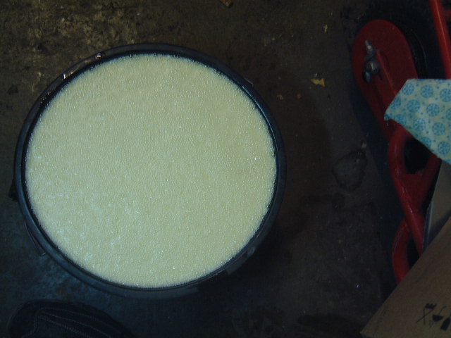

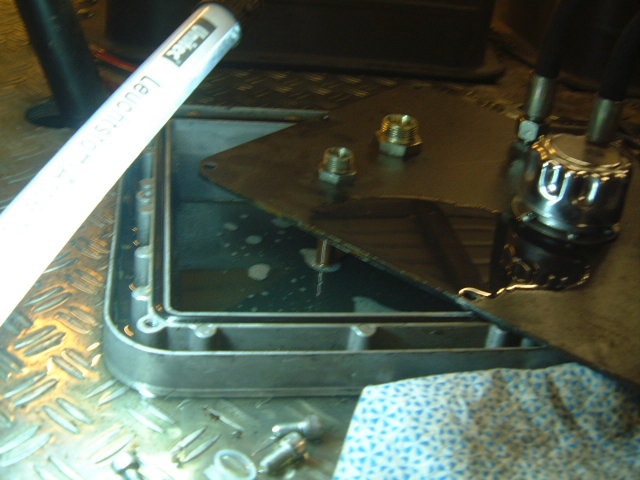

Heut Abend mal wieder den Tank geöffnet und hier zwei Bilder.
Offensichtlich ist immernoch Wasser in der Anlage.????
Gibt es eine bestimmte vorgehensweisse bei einem solchen Problem?

Das Wasser ist über eine Verschraubung am Behälter gekommen.
Das Problem ist ich bekomme das Öl/Wasser gemisch nicht komplett aus meiner Anlage.

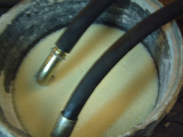

Habe heute den Nachmittag verbracht HydraulikÖl durchzupumpen.
Also Wasser ist jetzt sicher keines mehr in der Anlage.
So sieht nun der Stand der dinge aus. Ich habe die Rückleitungen entfernt und in einen Eimer gepumpt.
Eine Rückleitung bringt klares Öl zurück.
Die Rückleitung des Lenkepitrols fördert Luft ÖL Gemisch so wie ich das erkennen kann.
Öltank mit sauberen Öl.
Öl der Rückleitung.
Auch nach 20 Liter keine Veränderung.

Ok wenn jetzt alles Wasser raus ist, kann es ja nur noch Luft sein...
Wie schaut das Öl in den Eimer aus, wenn es eine Weile gestanden ist? Wird es wieder klarer?

Alo wasser ist auf keinem Fall mehr in der Anlage.
Ich habe das schäumige gemisch stehen lassen und nach ein paar Stunden war es wieder klare Hydraulikflüssigkeit.
Der Erste Kreis der Bosch Doppelpumpe schäumt das Öl extrem auf.
Weshalb? Keine ahnung.

nach langen suchen habe ich nun den Fehler in meiner Hydraulikanlage gefunden.
Ich habe eine Zweikreis Hydraulikpumpe von Bosch verbaut. Der erste Hydraulikkreis pumpt unregelmässig und pumpt sichtbar grosse Mengen Luft. Die zweite fördert einen gleichbleibend sauberen Strahl.
Hat schon jemand so ein Problem gehabt?
Kann intern in der Pumpe eine Dichtung deffekt sein?

Problem gefunden.
Der Wellensimmering der ersten Hydraulikeinheit war sichtbar beschädigt.
ca. 5 mm der kompletten Dichtlippe weren abgerissen.
