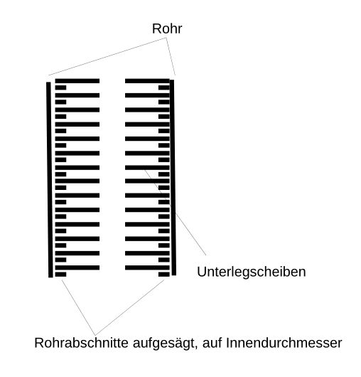

Stimmt - wer aber nu ma gerne basteln möchte ....dream hat geschrieben:Schon allein dran denken ist teurer...![]()
könnte ein Rohr hernehmen, davon einige dünne Ringe abschneiden,
diese auftrennen und auf Innendurchmesser des Rohres als Abstandshalter
zusammendrücken;
dann abwechselnd Abstandshalter, Unterlegscheibe, Abstandshalter, Unterlegscheibe, Abstandshalter, Unterlegscheibe, ...
einlegen;
Abschlußkappen, bzw. Anschlußkonus, feddich:

Re: Schalldämpfer für Standheizung selber basteln
