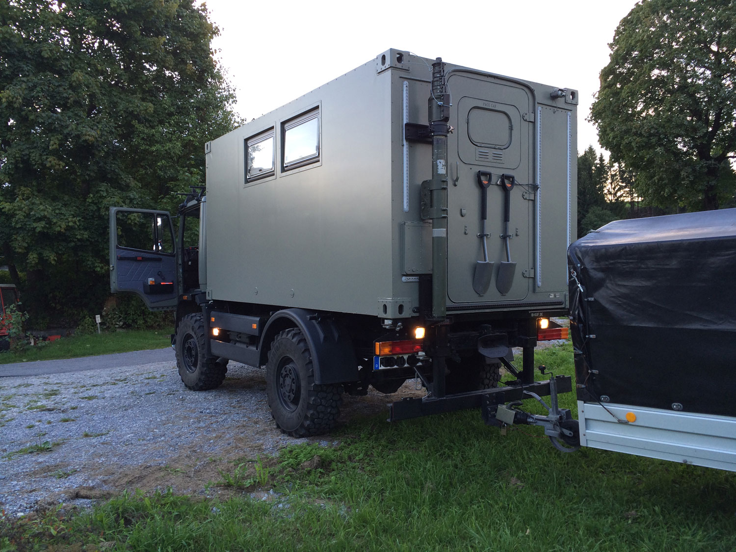

Ich habe meine Rückfahrscheinwerfer als "Arbeitsscheinwerfer" anstelle der Nebelschlußleuchte angeschlossen. So sind sie über den Schalter am Armaturenbrett schaltbar. Wenn dein Auto vor Bj. 90 ist, ist keine Nebelschlußleuchte vorgesschrieben.
Du musst nur um StVZO- Konform zu sein die Kennzeichnung der NSL mit "Arbeitsscheinwerfer" überkleben....

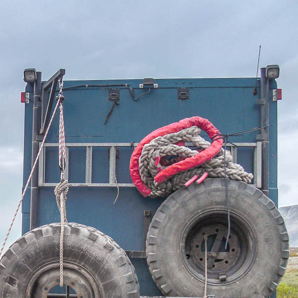

Ich habe zwei normale H3 Arbeitsscheinwerfer oben am Koffer, die unabhängig vom Rückwärtsgang geschaltet werden.
Die Ausleuchutung ist für die Rückfahrkamera und auch zum rangieren völlig ausreichend. Der kostenaufwand für H3 Scheinwerfer ist ja minimal.
Nach vorn habe ich inzwischen zur Ausleucuhtung der "Ecken/Seiten" zum rangieren und auf (Wald-)wegen zwei LED mit ca. 3.000 Lumnen und sehr breiten Abstrahlwinkel das ist dann fast taghell im Nahbereich. Die werde ich auch noch bei Gelegenheit am Heck nachrüsten.

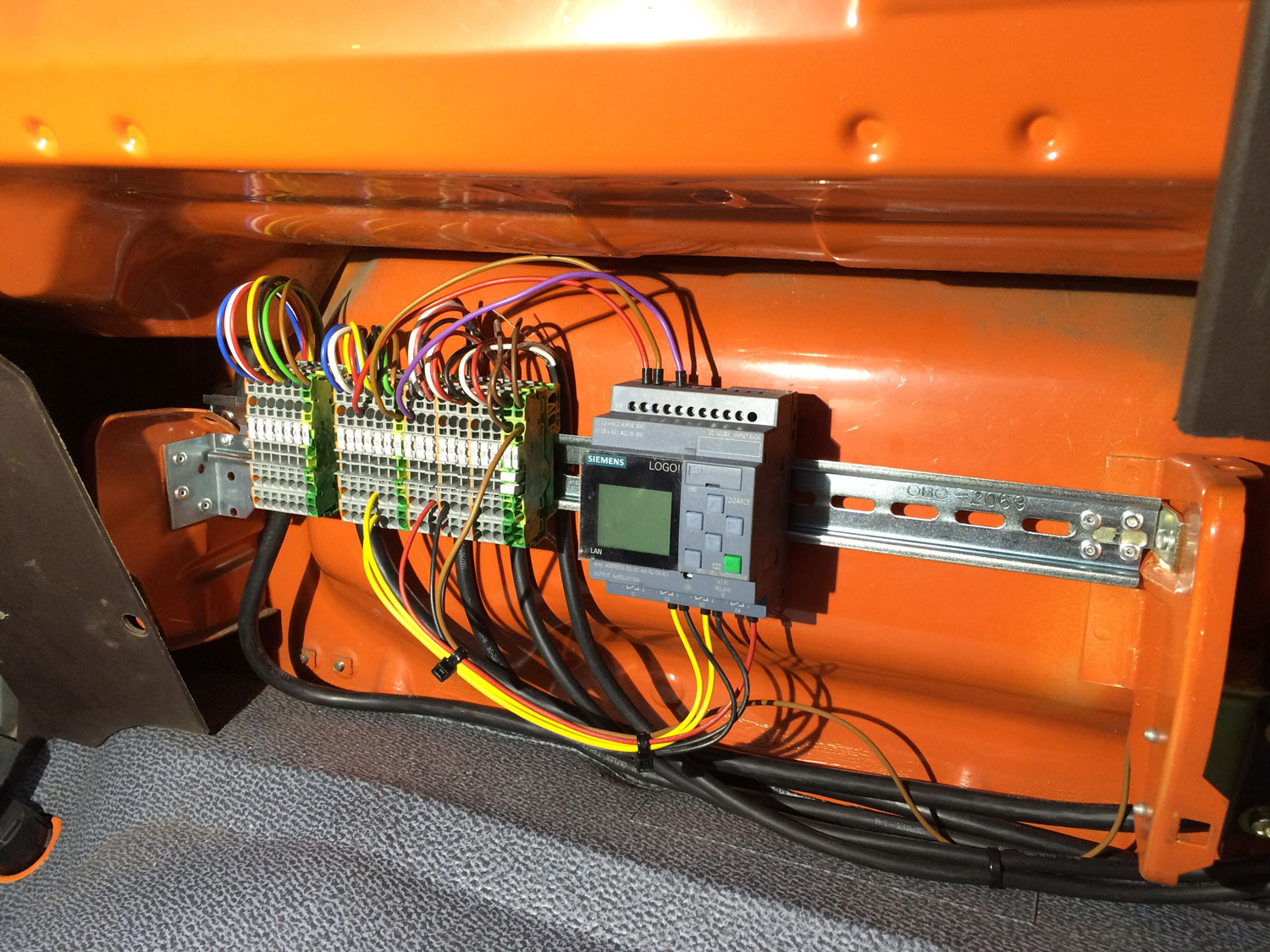

ich habe mir die (4) Hella RFS ein- / angebaut.
Ich bin ja ein LED - Fan, aber aus evtl. relevanten "H" - Gründen habe ich mich für die Halo(zino)genen entschieden.
Um die Thematik Arbeitsscheinwerfer / RFS + RF Cam + RF Warner / Umgebungsbeleuchtung möglichst flexibel einsetzen zu können, habe ich mir außerdem eine kleine LOGO! in den Fußraum (Mittelsitz) eingebaut.
Dadurch lassen sich auch innerdeutsche / extraterrestrische Preset´s realisieren.
