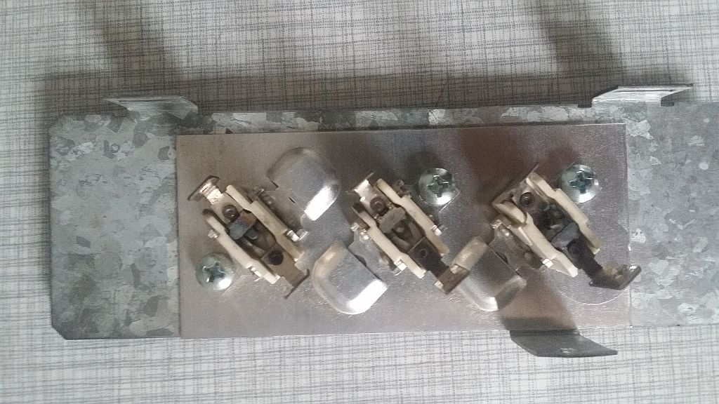

ich habe hier ein defektes Teil aus einem Vaillant "Witten" Nachtspeicherofen. Weiß jemand wie das heißt? Scheint eine Art Thermoschalter oder Sicherung zu sein....
Woher bekomme ich Ersatz?

Re: Teil aus Nachtspeicherofen..was ist das?
schaut nach Sicherungsträger aus
sieht aus wie ein Thermorelais...
Hm, Sicherungsträger? Da scheint nix auswechselbar also komplette Sicherung mit je einer Schraube befestigt? Aber so eine Art Sicherung hab ich noch nirgendwo gesehen...
Für ein Thermorelais fehlt doch noch ein Anschluss, oder? Das Ding sitzt vor den Heizspiralen in jeweils einer Phase...

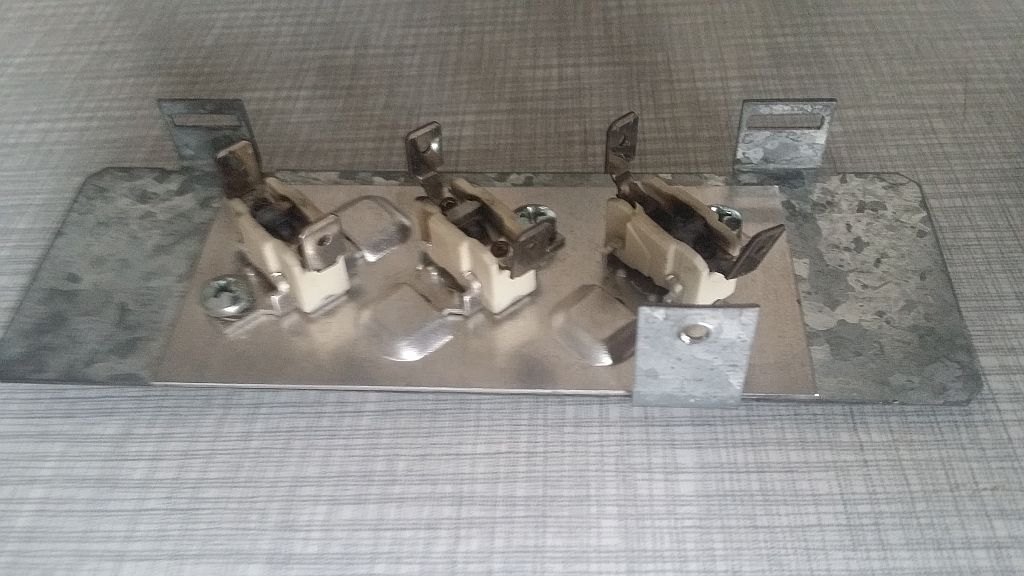

Hier noch ein Bild von der Seite, leider nicht ganz scharf. Auf der Webseite von Löbbe hab ich nichts dergleichen gefunden, das Gerät ist ca. 20 Jahre alt...
... Nachtspeicherofen von vor 1995 ... ACHTUNG !!! sehr wahrscheinlich Asbesthaltig ...
... könnte es sein, dass jede Phase auf einen Heizwiderstand geht, und dieses Teil dann eben die einzelnen Phasen abschaltet, wenns warm genug ist ...
Schau Dir mal die Kontakte genau an (sieht man im Bild nicht) und experimentier evtl. etwas herum.
Wenn das so aussieht wie eine aufgegangene Lötstelle dann ist das iene Übertemperatursicherung.
Wird es zu warm wird das Niedertemperaturlot flüssig und der Kontakt geht auf.
Hier kann warm machen mit Flussmittel (Kolophonium in Alkohol gelöst) und wieder zusammendrücken (zusammenlöten) helfen.
Wenn da aber normales Lot (Lötzinn) verwendet wird dann paßt die Auslösetemperatur nicht mehr und es öffnet dann erst wenn es zu spät ist (evtl. schon bunt blinkende Lichter vor dem Haus).
Solche Sicherheitskontakte gehen auch über die zeit von selbst auf da die Metallkontakte unter Vorspannung stehen und das Lot durch die Strombelastung schon etwas "fließt". Wir hatten im Labor Feuerfeste Sicherheitsschränke mit Abluft, da waren die Auslaßventile mit so einem Auslöser versehen, der ging auch immer nach einer gewissen Zeit von selbst los.
Wenn es ein Bimetallschalter ist dann sollte sich bei Erwärmung was bewegen und evtl. Kontaktabbrand feststellbar sein.
Hier wäre dann Kontakte reinigen und Nachjustierung erforderlich, auch nicht ganz einfach.
Ich gehe vom ersten beschriebenen Teil aus.
Das sind Bimetalltermostate entweder als Regler oder aber als Temperatursicherung geschaltet.Im 1 Bild das rechte sieht recht verbrannt aus das mittlere fast neu.
Nim doch mal die Schraube raus und suche die Temperaturangabe. steht meist af dem Fähnchen wo es befestigt wird.
Vielen Dank, das klingt gut!
Ja, zwei sind verbrannt, nach Austausch aus baugleichen Ofen läuft das Ding wieder, ich hätte trotzdem gerne Ersatz...
Ich guck mal nach der Temperatur auf der Rückseite...
Sind vermutlich Übertemperatursicherungen, die über Flachstecker mit den Heizelementen verbunde sind, das Teil (Blechträger) muß eine möglichst gute Wärmekontakt an einer der wärmsten Stelle der Konstruktion haben, die entweder drei Heizwicklungen hat und/oder für Drehstromanschluß ausgelegt ist. Solche Teile bekommen im Alter Kontaktprobleme, wenn sie zu oft ausgelöst wurden...
