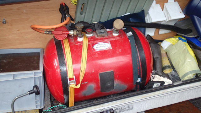

wenn du Gastank´s meinst die man zum lagern von Gas für Kochen etc her nimmt dann muß man nur schaun ob sie noch geprüft sind,
bei Weyhn und der Gasfachfrau gibt es Info´s zur prüfung
ich hab noch einen Tank von Weyhn der hat eine lenbenslange Gasprüfung
also wenn du gebraucht kaufen willst nach der gültigen prüfung schaun,
ansonsten wie lange noch und wie teuer eine weitere prüfung wird,
neu kosten sie aber auch net die welt und Weyhn hat ab und an welche im Abverkauf,
gruß Beule
