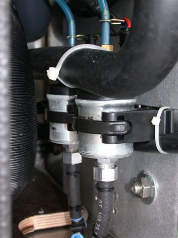

Laut Eberspächer Bedienanleitung sollen Standhz. nicht dauerhaft über 1500mtr. laufen, da zu wenig Sauerstoff in der Luft.. ergo der Diesel verbrennt nicht vollständig. Folge: Verrusst.
Aus diesem Grund gabs bei mir eine 2. Förderpumpe (Danke nochmals Chris)... gibt es anscheinend nicht auf dem Ladentisch sonden nur unter selbigem??
Förderpumpen mit entweder oder Umschalter:
die Frage Resultiert aus meiner -abgeschlossenen- Recherche zum Thema Generatoren.

Ja, so kenn ich die Installation auch.
@danimilkasahne: Die Höhe an einer Standheizung kann über ein Barometer gemessen werden, weches entsprechend die Dosierpumpe regelt. Evtl. auch mehr als das?
So genau kenn ich mich damit (noch) nicht aus - wird sich aber spätestens in Januar ändern ;-)

Hi Jan,
betr. deiner Frage
kann ich dir antworten: Ja, dem ist so, eigentlich sogar ab 1.750 m.
Näheres dazu findest du hier
http://www.gertenbach.info/d_big_foot_41.htm
bzw. ich zitiere mich einfach mal selber:
Ach ja, die Infos habe ich von Chris / Hilde EVO der wiederum sehr guten Kontakt zu Eberspächer hat. Gem. Chris' Aussage kann er aber definitiv KEINE Pumpen mehr besorgen - bevor ihm wieder jemand die Bude aufgrund meines Posts einrennt!
betr. deiner Frage
Nach meinen (nicht verifizierten) Infos, sollen normale Standheizungen bereits ab 1800m nicht mehr richtig funktionieren.
Aber ~ 2000m muss die Standheizung entsprechend vorbereitet sein d.h. Einspritzelektronik haben bzw. eine andere/zweite Dosierpumpe verbaut sein.
Hab aber keine Ahnung in wie weit das korrekt ist...
Bei der Gelegenheit habe ich auch gleich die neuen, zusätzlichen Dieselpumpen für den Heizungsbetrieb ÜBER 1.850 Meter eingebaut. Hintergrund: Durch die dünner werdende Luft fördert die Standardpumpe relativ zuviel Diesel, wodurch die Heizung nicht mehr richtig funktioniert. Abhilfe schaffen hier spezielle Dieselpumpen mit geringerer Förderleistung. Bei der Warmwasserheizung ist die Dieselpumpe dummerweise in der Heizung selber integriert, daher ist hier z. Zt. die fünfte Dieselpumpe noch nicht eingebaut, da muss ich erst noch mit dem Boschdienst oder Bekannten diskutieren, wie ich das hinbekommen kann, um die eingebaute stillzulegen und nur die für Höhenlagen zu aktivieren!
Damit ich die gesamten Pumpen gemeinsam und zentral umschalten kann, werden die Pumpen über Relais gesteuert. Die Relaissockel sieht man im Vordergrund, hier noch OHNE Relais. Der Schalter ist dann in der Schalttafel integriert, dort sieht man auch rechts die beiden Zeitschaltuhren für die beiden Warmluftheizungen:

Und funktioniert getestet bis 5300m.burkhard hat geschrieben:Das neuere Höhenkitbasiert aus einem Höhensensor, der mit zunehmender Höhe die Fördermenge der Dosierpumpe reduziert. Das Höhekit mit Höhensensor ist für Höhen bis 3000 m ausgelegt. Bei 3000 m wird die Fördermenge um 28% bis 32% reduziert.
Hallo Jan,
wie sah denn deine Lösung mit dem Höhenkit schlussendlich aus? Du schreibst, du hättest das neuere Höhenkit mit dem Höhensensor verbaut und dies hat bei 5300 m noch gut funktioniert.
Auf den Fotos in deinem 8 Seiten langen Standheizungsthread sehe ich aber noch das alte Höhenkit mit dem zwei Dosierpumpen.
Offensichtlich hast Du später noch etwas verändert. Was war der Grund dafür?
Burkhard
Burkhard

Hallo Burkhard,
ob es jemals ein serienmäßiges Höhenkit mit zwei Dosierpumpen von Eberspächer gab, weiss ich nicht; das Foto zeigt eine zweite Dosierpumpe, die zusätzliche zur Serienpumpe mit Höhenkit verbaut war.
D.h: Das Höhenkit arbeitet eigentlich nur mit einer Anpassung der Spritzufuhr bis 2800m (? hab die Unterlagen nicht zur Hand). Sollte ich höher unterwegs sein, konnte ich manuell auf die extra Höhenpumpe umschalten. Das habe ich aber nicht gemacht! Ich wollte ja wissen, ob auch das Seriengerät mit Höhenkit bei diesen Höhen noch sauber läuft - und das tat sie. D.h. man braucht keine extra Höhenpumpe; zumindest wenn man nicht wochenlang die Heizung auf Höhen von über 3.500m betreibt. Steht man längere Zeit im Winter auf diesen Höhen, würde ich eine extra Pumpe verwenden, da die Heizung sonst auf Dauer verrußt.
Grüße!
Jan
Grüße!
Jan
