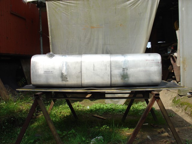

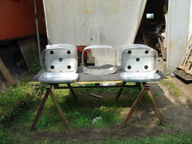

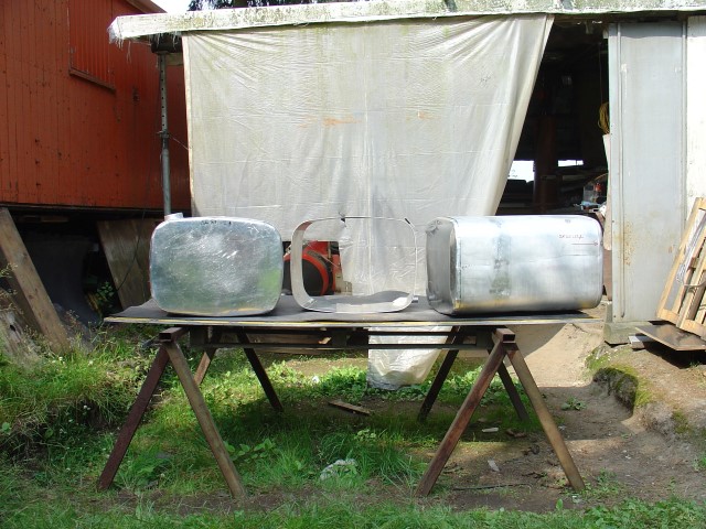

Re: Dieseltank im Iran?
Grüsse Euch
Hier noch eine Varinte . Hab aus einem großen langen ca .2m flachen Tiefladertank 2 Tanks a 250 l gemacht . Tank war sehr günstig ,sonst hätte ich das möglicherweise nicht gemacht .
Also Mittelstück herausgetrennt . Tiefziehfähiges Alu für die beiden Deckel beim Schlosser besorgt .
Von Hoppe Truck 2 neue Einfüllstutzen , 2 neue Ablaßöffnungen und 2 neue Tankgeberbajonettverschlüsse gekauft . Alles vorbereitet und vom Schweissprofi verschweissen lassen .
