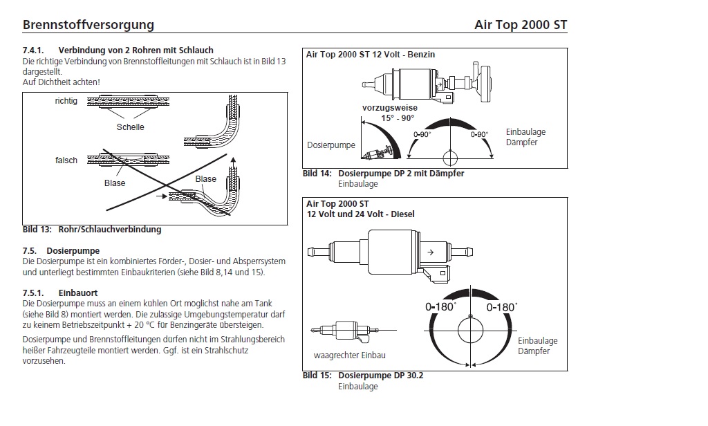

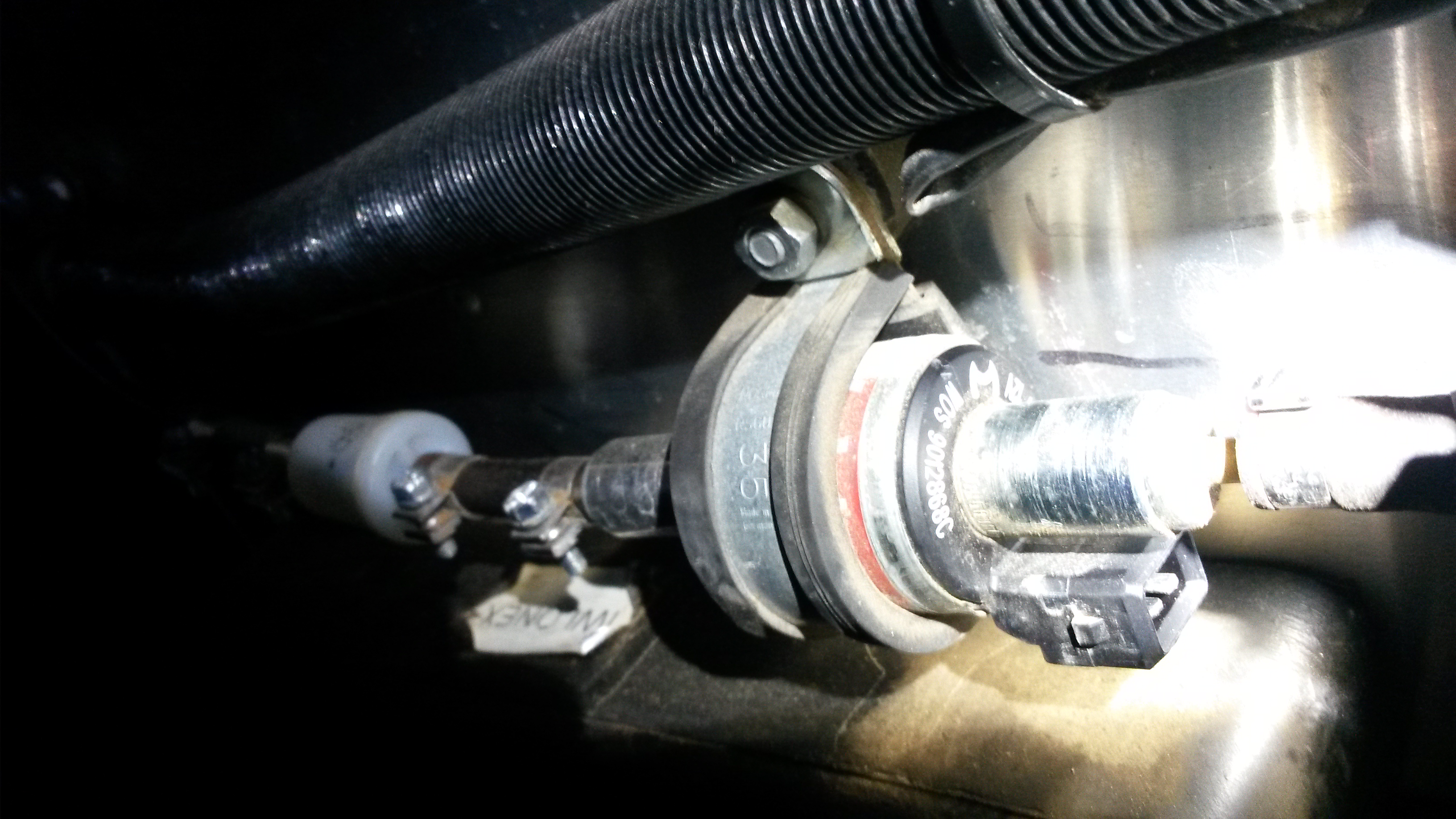

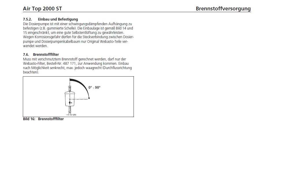

Was mir aufgefallen ist: Der Winkel der Pumpe und des Filters ist falsch. In der Dieselausführung soll die Pumpe waagerecht sitzen, der Filter maximal waagerecht, besser senkrecht. Auf dem Bild, zumindest sieht es so aus, sind die Sachen deutlich über 90 Grad montiert.
Fehlerspeicher auslesen kann hilfreich sein.

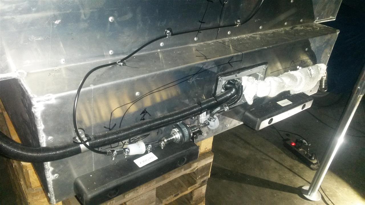

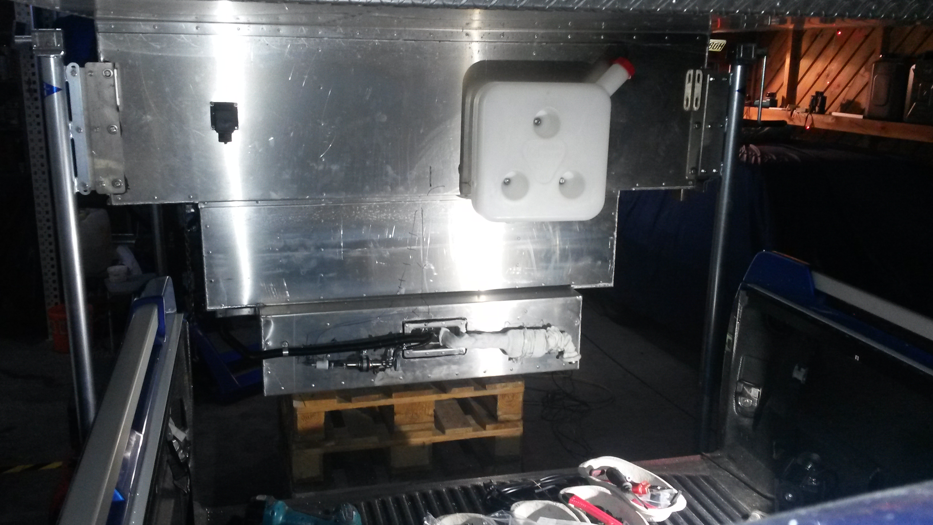

Ich habe den Einbau wirklich sogfältigst vorgenommen und meines Wissens auch alle Einbauwinkel usw. beachtet.
Anbei nochmal ein Foto, auf denen Ihr das besser sehen könnt.
Hier nochmal der Link zur Einbauanleitung.

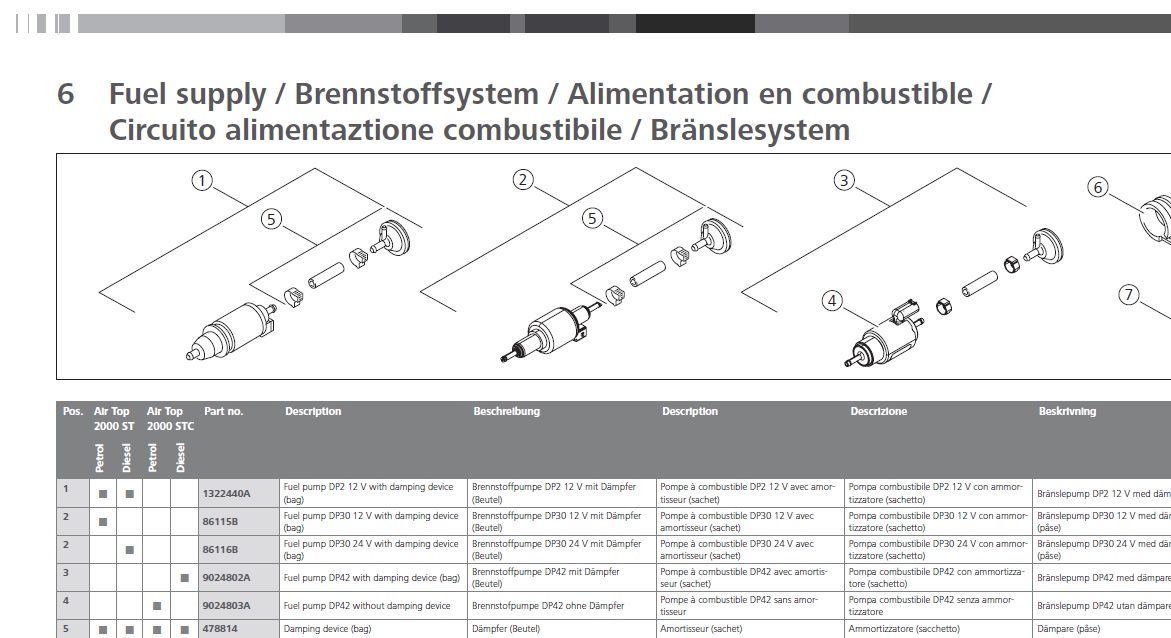

Re: Webasto Airtop Dieselpumpe 2x defekt
Wer hat die Teilenummer der Pumpe rausgesucht?
Welche AirTop hast Du? 2000? 2000S? 2000ST?
der Micha
_________
Klar kannste das so machen - sieht dann aber Kacke aus!
der Micha
_________
Hi,Olbi1904 hat geschrieben:Wer hat die Teilenummer der Pumpe rausgesucht?
ich habe eine Webasto Airtop 2000 ST. Ich denke es ist diese Pumpe 9012868C.
Ford Ranger 2AW ´09 3.0l 4x4 Pickup mit X-Vision-X Alu-Absetzkabine
(ehemals Steyr 680M mit LAKII)
__Sendet mir bitte keine PM, sondern benutzt den E-Mail-Button__
Anbei ein Bild aus dem ET-Katalog.

Ohne deine Airtop nr können wir nicht weiter helfen...
Deine Druckleitung ist nicht OK es steht Innen Diameter von 2mm im Buch !
Problem ist auch der Position von dein extra Filter (Luft sammelt sich da)
und deine Pumpe steht flach...bitte mindestens 15 grad nach oben.
Das hast du aber gehört eine Pumpe die trocken mit Luft pulsiert "klackt" sehr viel lauter.
Messe mal genau der Ohm Widerstandswert vom DP Spule oder ist sie unterbrochen ?
Niemals Dauer 12V daraufsetzen dann brennt die Spule durch.
gr Campo
gr Campo

Olbi schone Zusammenfassung aber verbessere mal was hier in Rot geschrieben ist..Olbi1904 hat geschrieben:Dosierpumpe bekommt PWM-Signal, das kann man nicht mit dem Multimeter messen, da i.d.R. die Abtastrate des Multimeters nicht ausreichend ist.
Fehlerspeicher auslesen kann hilfreich sein.![]()
Hier noch das Typenschild...campo hat geschrieben:Ohne deine Airtop nr können wir nicht weiter helfen...
Ähem.... nö!campo hat geschrieben: Olbi schone Zusammenfassung aber verbessere mal was hier in Rot geschrieben ist..
Das ist eine Dieselheizung.
Einbaulage siehe Bild 15.
