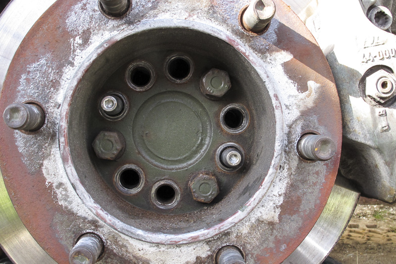

ingolf
Beiträge: 3232
Re: Schlagschrauber 3/4 Zoll oder reicht 1/2
#18 Beitrag von ingolf » 2016-03-04 12:13:18
Hallo Tom,
hast Du schon die Inbusschrauben an den Radnaben probiert? Löst er die?
Grüße, Ingolf

#20 Beitrag von lostp » 2016-03-04 19:12:05
Mark86 hat geschrieben:1/2 Zoll ist PKW Spielzeug...
Sprüche klopfen kannst du ja schon gut.
@Ingolf: Meinst du die Nabenschrauben auf dem Bild? Ja.
cu Tom

ingolf
Beiträge: 3232
#22 Beitrag von ingolf » 2016-03-05 18:24:49
Hallo Tom,
ja, wenn auch ein Achsbaumuster größer. Dann sind sie mit Inbuskopf und haben 650 Nm auf der Uhr.
Ob er die wohl lösen kann?
Grüße, Ingolf

lostp
Beiträge: 74
Registriert: 2015-03-24 17:46:36
Wohnort: Ostsee
#23 Beitrag von lostp » 2016-03-05 21:11:29
ingolf hat geschrieben:Hallo Tom,
Grüße, Ingolf
Da wird es dann irgendwann schwierig, denke ich.
Meine Schrauben hat er alle nach kurzen knurren gelöst. Keine, die er nicht gepackt hätte.
Aber ich denke, er ist auch an der Grenze für vernünftiges Arbeiten angelangt.
Man sollte nicht zu viel erwarten.
Ich bin froh, den Schlagschrauber gekauft zu haben. Für meinen Mog genau ausreichend und wenn mal was nicht geht, na dann hol ich halt das Rohr und mach die eine Schraube damit auf.
cu Tom

#24 Beitrag von lostp » 2016-03-05 22:13:38
Hier mal die Radmuttern. Die waren aber nicht festgerostet, sondern normal angezogen.
cu Tom

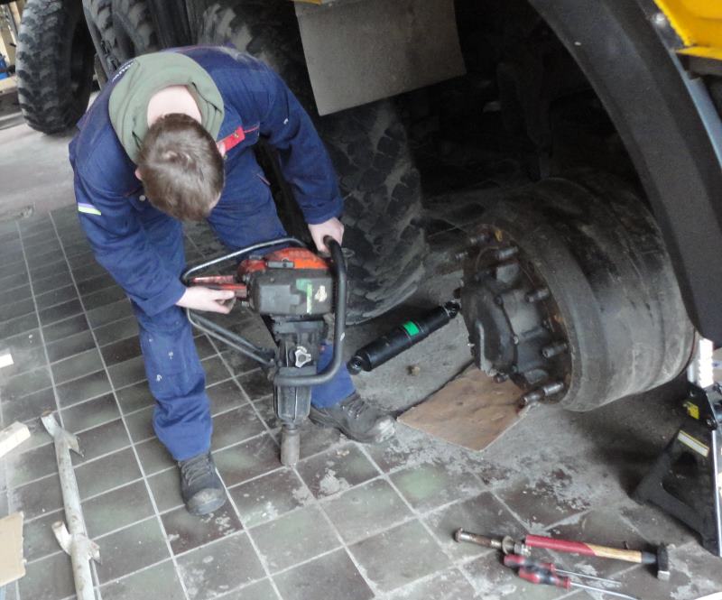

#25 Beitrag von lostp » 2016-03-05 22:46:09
Und hier zwei Nabenschrauben:
cu Tom
