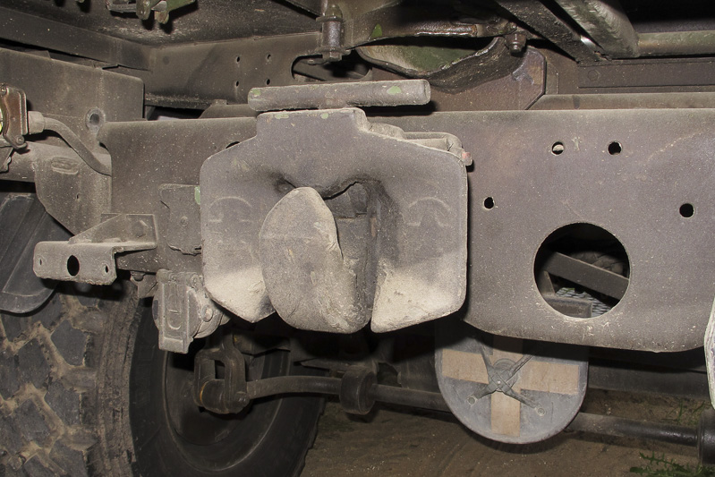

Ich habe folgende Kupplung verbaut:
Welche ist das?

Du hast am Mog eine Natokupplung, die üblichen zivilen 40mm-Zugösen passen da nicht, Du brauchst eine 76mm-Natoöse (auf dem Bauer-Bild zu erkennen).

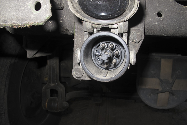

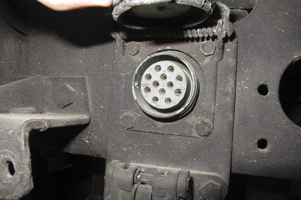

Neben der Kupplung ist beim Mog noch zu beachten, dass auch die Elektrodose militärisch ist und nicht zu den üblichen zivilen Steckern passt.

Dosen habe ich zwei:
cu Tom

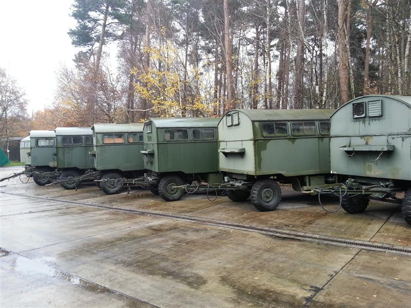

es vergammeln schon seit zig Jahren 20 dieser schönen Anhänger in einem Bw-Depot.
Auch nach mehrmaligen Nachfragen wurden diese Anhänger nicht frei gegeben.
Der Lagerverwalter hätte sie lieber gestern als morgen vom Hof gehabt.
Patrick
