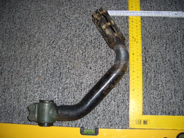

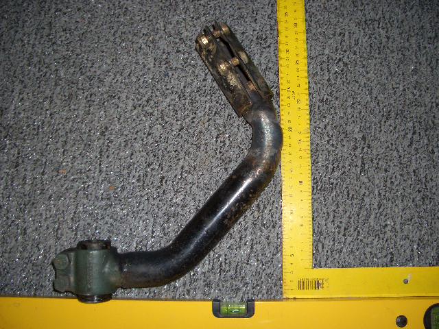

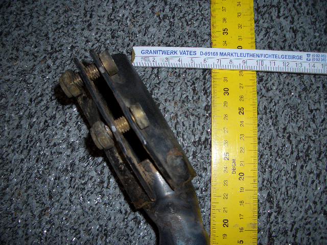

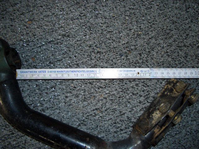

habe mir das verbindungsteil vom getriebe zum teleskoprohr von der schaltung verbogen.
ich habe es erwärmt und zurückgebogen, ich müßte aber wissen wie weit.
ich hoffe daß es auf den bildern zu sehen ist, ich hoffe es klappt
von der oberkante getriebeanschluß bis unterkante teleskoprohranschluß habe ich 25,5cm gemessen.
wie genau muß das sein hatt man ein bisschen spiel
würde gerne auf ein neuteil verzichten und 230€ +mwst sparen
vielen dank
thomasBild

teilenummer A 380 260 02 33 "schaltstange halter an fahrerhaus"
wie genau muß das sein, hatt man ein bisschen spiel oder muß das auf den mm stimmen.

der Winkel des Rohrs an der großen Schelle (da wo Du offensichtlich erwärmt und gebogen hast) ist 110°. Der Winkel auf der anderen Seite ist ca. 134°.
Wenn Du Einzelheiten brauchst, schick mir eine Anhang-fähige email-Addresse per PM oder Foren-Mail.
