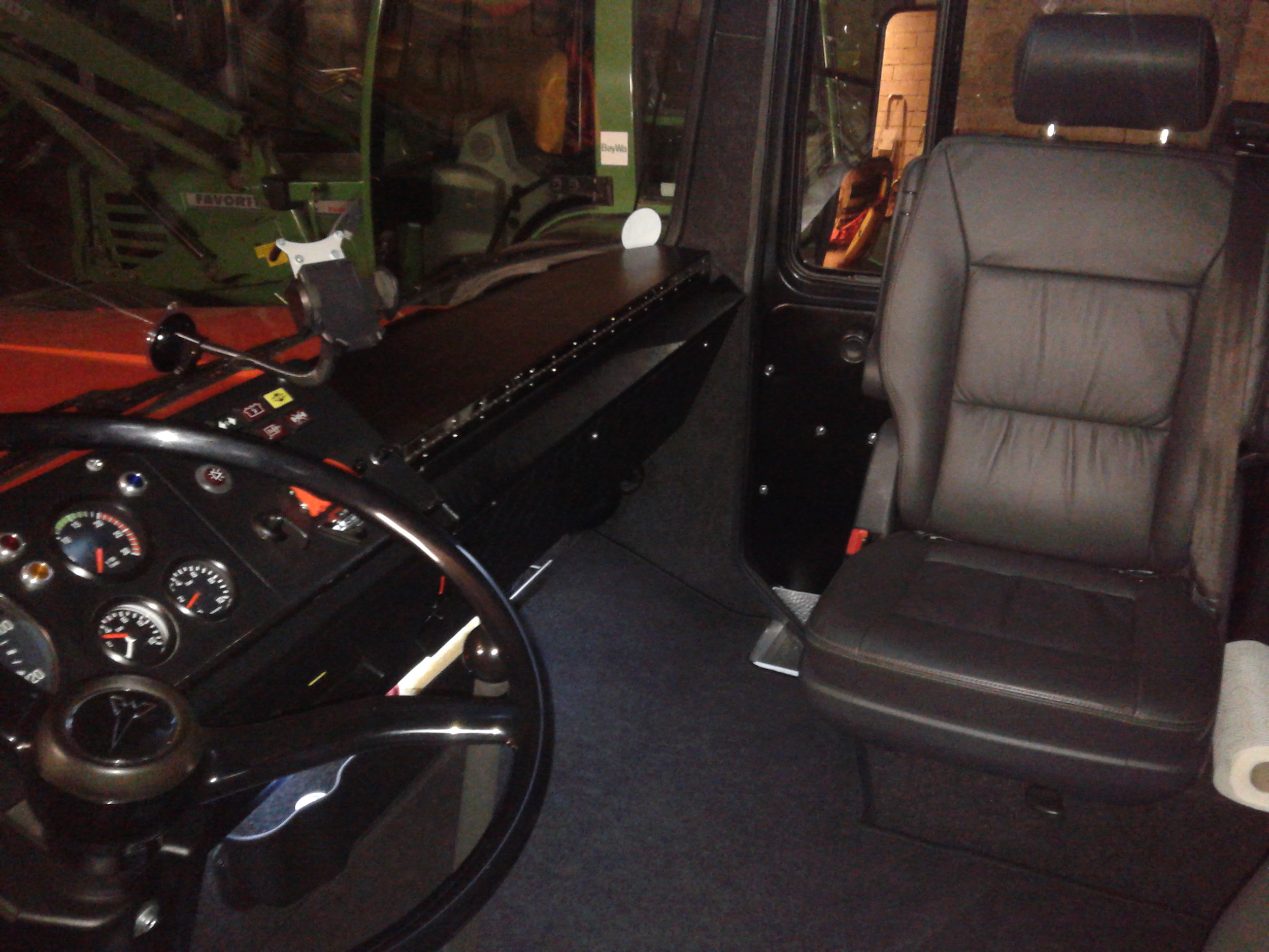

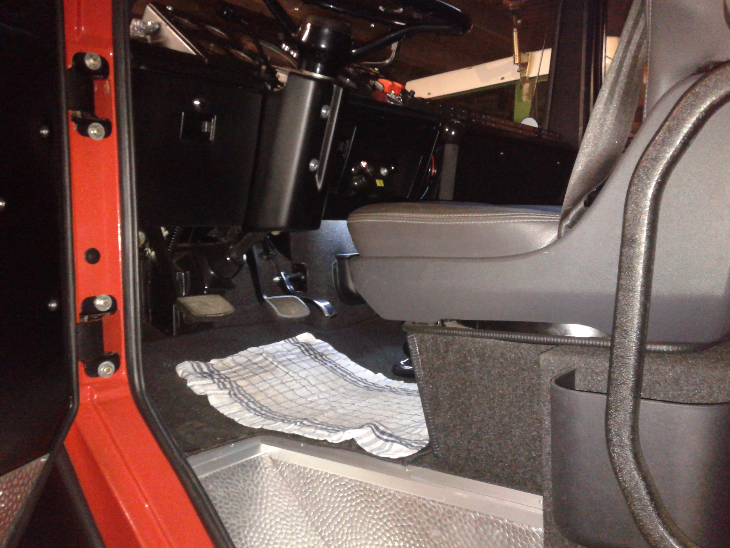

über die anderen LKWs aus deiner Aufzählung kann ich nichts sagen,
ich habe einen F232D16A und der ist flüsterleise - klassische Musik mit geiler
Stereoanlage schönes Erlebnis. Im Gegensatz zu meinem 911.
lg holger

der sieht ja nach "Super-Luxus" aus. Schön gemacht mit den Ledersesseln.
