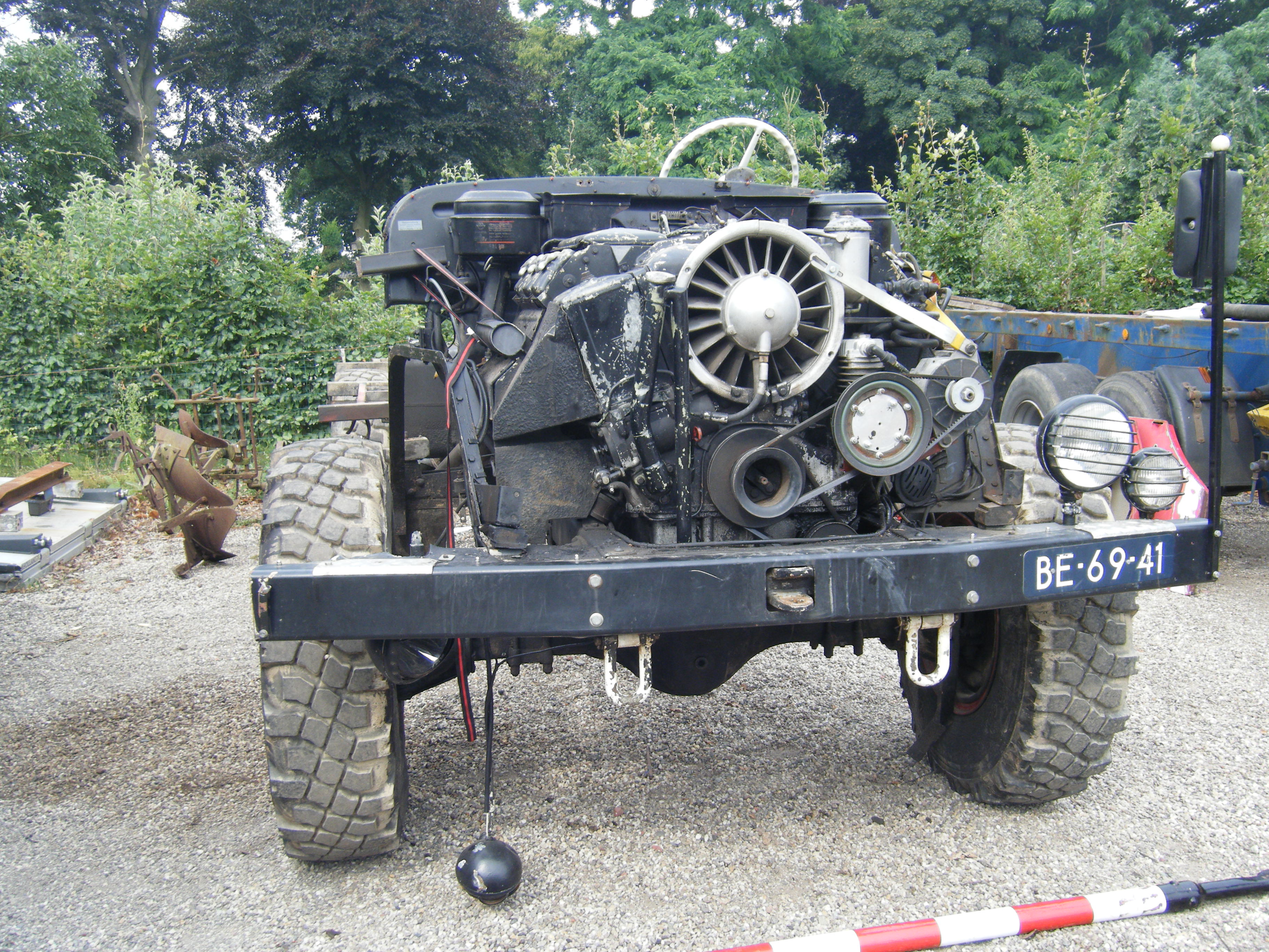

#3 Beitrag von Hängebrücke » 2015-01-19 23:51:17
Doch noch etwas gefunden :spiel:
Hier ein Bild aus dem Saturn.
Weitere Bilder des Halters kommen noch, aber schon vorab, er kommt unter den Luftpresser und ist dann an der orig. Halterung der Lima befestigt.
Kannst also mit dem Halter die orig. Lima drin lassen und eine zweite Lima verbauen.
Dort wo jetzt meine Lima ist kommt bei Umbau auf Hydrolenkung die Hydropumpe hin.
Grüße Rene
PS weiter Bilder sagen mehr als Worte :angel:
MB 1113 B mit Eberspächer

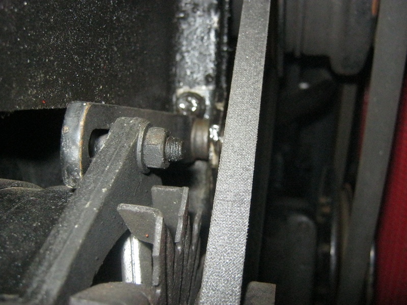

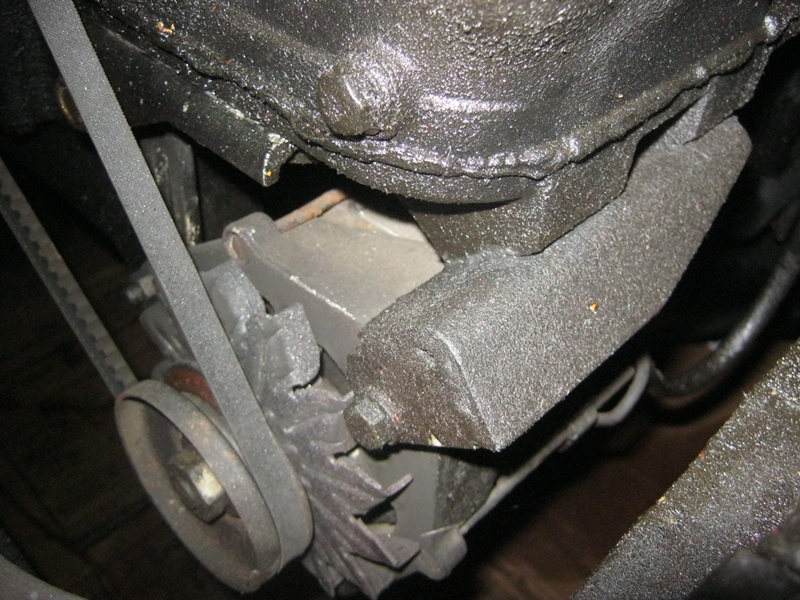

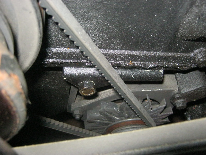

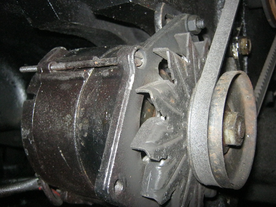

#4 Beitrag von Filzi » 2015-01-20 15:30:35
Hallo Andy,
hier mal ein paar Bilder von meiner. Ich hoffe man erkennt was.
Bild 11 und 12 mußt du mal nach links drehen, ist die Ansicht von unten.
schönen Tag noch
Hagen
Was lange hält rettet die Welt.
