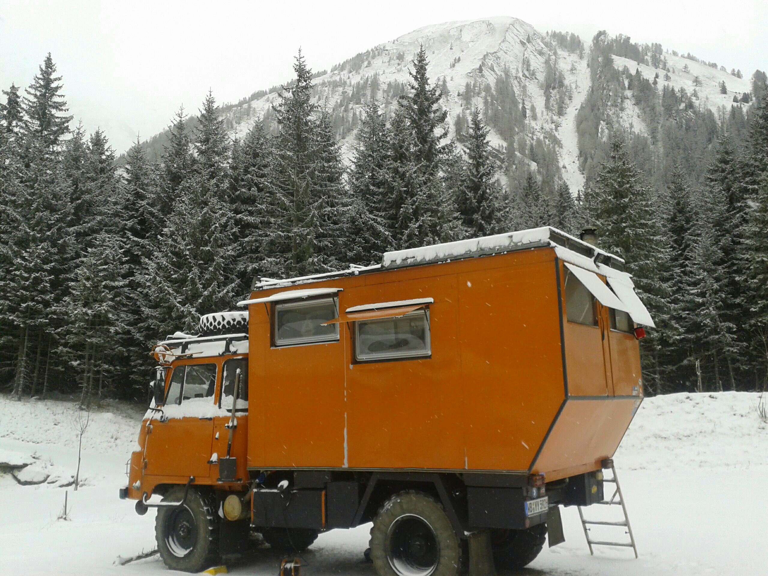

Nachdem mein Fahrzeug samt Heizung vor dem Urlaub in der Fachwerkstatt war,zwecks Garantieüberprüfung.....
250 € da Eigeneinbau. Aussage alles super.
Nu steh ich im Skigebiet und seit Bayreuth bleibt die Hütte kalt.
Wenn sie über Nacht steht springt sie manchmal an. Wenn die Drehzahl hochfährt, bleibt der Lüfter stehen.
Hat jemand nen Tip was ich mit Multimeter auf die Schnelle am Stecker prüfen kann?
Ein frierender Sven

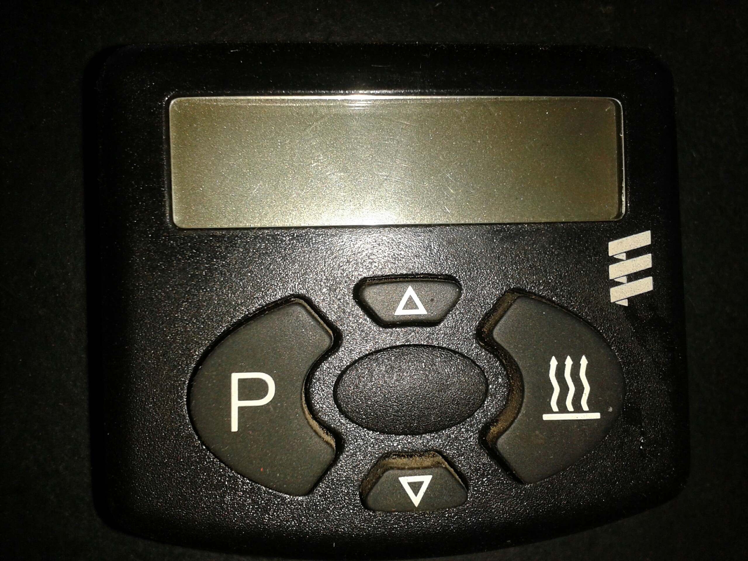

Es gibt noch zwei Möglichkeiten, die Du selber probieren kannst:
1. Hast Du die Ansaugung für die Warmluft (NICHT Verbrennungsluft) verlängert?
Falls ja, ist der Schlauch mit einer Schlauchschelle an der Heizung befestigt? Falls ja, läuft sie durch, wenn die Schelle entfernt wird?
2. Du kannst den Fehler auch über die Bedieneinheit auslesen und löschen. Falls ein Fehler immer wieder auftritt, verriegelt die Heizung irgendwann. Dann startet sie auch nicht mehr. Da kannst Du zuerst die Fehler auslesen, löschen, dann sollte sie starten.
Falls Du keine Unterlagen zu der Bedieneinheit hast, melde dich kurz.
Edit: Es kann auch eine Kombination aus 1. und 2. sein. Sie verriegelt, weil ein Fehler erkannt wird und startet dann nicht mehr. Also zuerst: Fehler auslesen.

Re: Eberspächer die 500erste
Dein Bedienteil zeigt dir die aktuellen Fehler über einen Fehlercode an.
Deshalb meine Frage, ob Du zu dem Bedienteil Unterlagen hast. Dort kannst Du erfahren welche Tastenkombination erforderlich ist, um sie auszulesen.
Den Fehlerspeicher (FS) kannst Du selber auslesen.
Es kann auch sein dass der FS voll ist, dann ist das Heizgerät verriegelt und die Heizung startet auch nicht. Sie muss erst entriegelt werden, damit sie wieder startet. Das geschieht durch löschen des FS. Das geht auch über das Bedienteil.

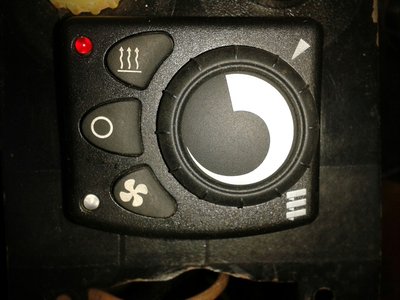

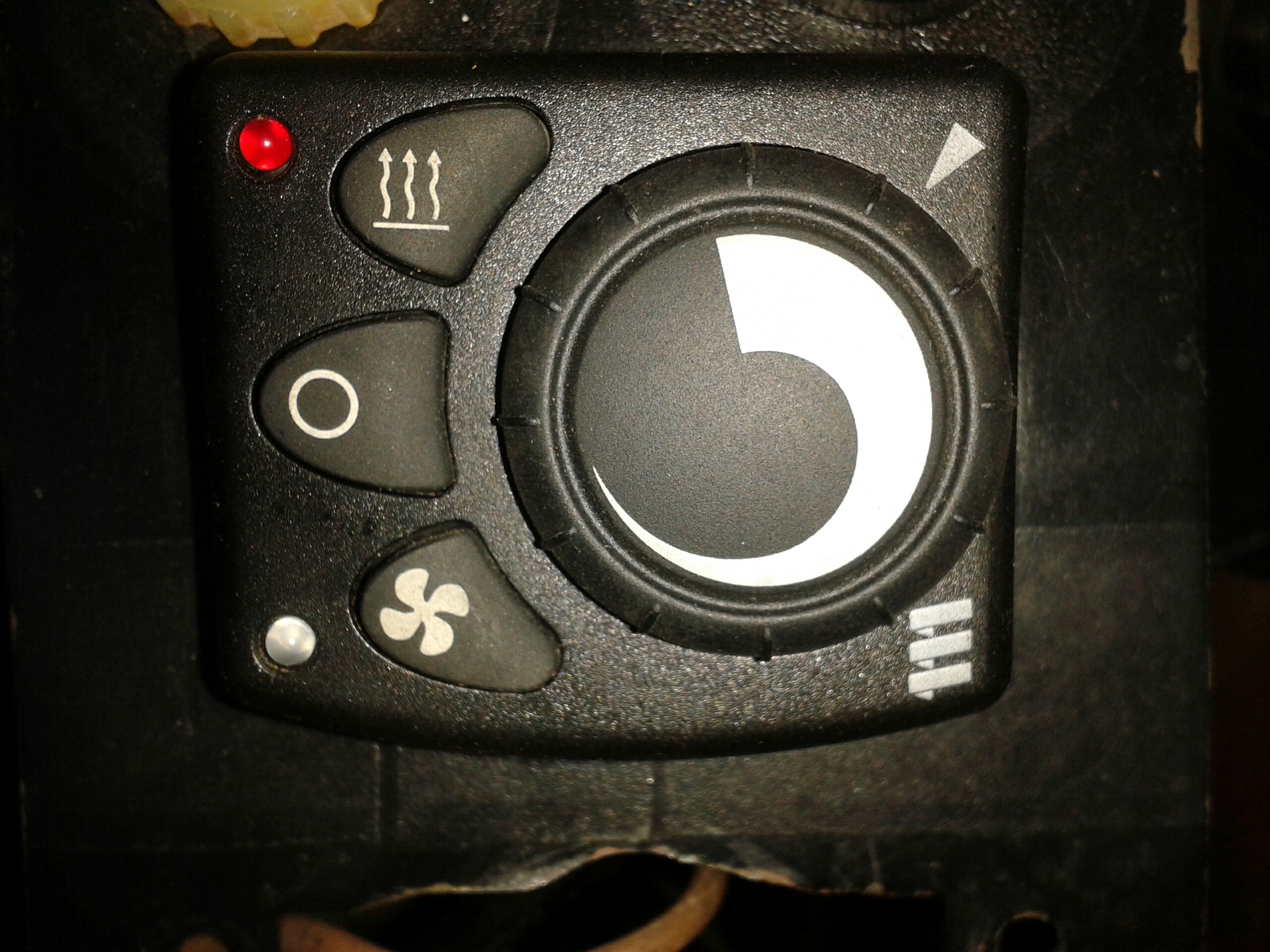

Morgen
Ich habe kein solches Bedienteil.
Meine Heizung wird über eine Minizeitschaltuhr und nen Miniregler angesteuert.
Und damit kann man nix auslesen.
Gruß Sven

Naja,kochi hat geschrieben:Morgen
Gruß Sven
in der Regel gibt es bei der Einfachausführung zumindest einen Blinkcode, den das Kontrollämpchen ausgibt.
Der wäre ja auch interessant zu wissen.
P.S.: Um im Netz die richtige Blinkcode-Liste zu finden müßte man allerdings irgendwann mal von Dir erfahren, welcher Typ Eberspächer-Heizung es denn nun ist. Das hast Du in dem ganzen Thread noch nicht verraten.

Mach mal ein Bild von Deiner Minizeitschaltuhr und stell es hier ein.
Oder ist Deine Uhr hier abgebildet?
Bei mir blinkt nix
Sven
Sven

Die rote Leuchte am MIniregler müßte die Richtige sein.
Ich habe gerade mal nach den alten Unterlagen für meine ehemalige D4 gesucht, aber die habe ich wohl alle dem LKW-Käufer mitgegeben. Aber wenn bei Dir nichts blinkt brauchst Du ja auch keine Blink-Codes. Ich hatte die einfachste Bedienheit, die nur aus dem Thermostat-Drehknopf und der Kontrolleuchte besteht. Da wurden Codes ausgegeben.
Morgen
Derzeit springt weder die rote für Warm noch die blsue für kalt an. Und wenn ich den Regler direkt betätige Bleibt sie an. Egal welche.Passiert aber nix.
Blinken tut da überhaupt nix.
Kann mich aber auch nicht entsinnen das sie es schonmal tat. Egal wie oft sie ausgegangen ist.
Gruß Sven
Gruß Sven
