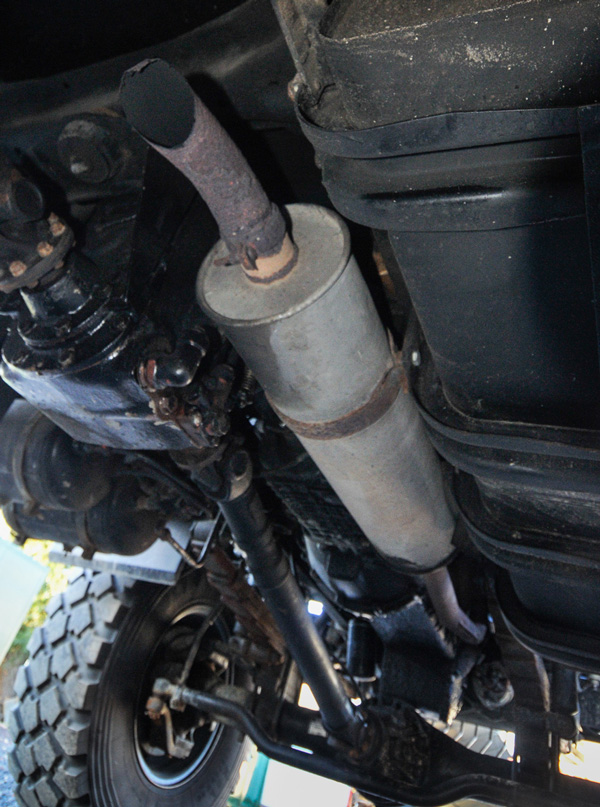

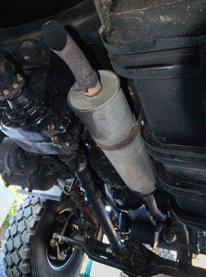

Hallo, gerade erst angemeldet und schon die erste Frage, und zwar hat mein Kumpel einen MAN 8.136 kürzlich erstanden. Das Fahrzeug ist ein ehemaliger Rüstwagen der FW Hamburg, ist Bj. 86 und hat jetzt ca. 28.500 Km auf der Uhr (typisch Feuerwehr). Ich war beim Kauf, als auch bei der TÜV (in Neuss, das kann hier schon wieder ganz anders aussehen) und Werkstattdurchsicht dabei. Der Zustand ist noch recht solide und es gab seitens des TÜV`s keine Mängel zu beanstanden :) Ausser dem Endrohr :blush: Ich hatte mindestens mit irgendwelchen Standschäden gerechnet, die Blattfederpakete sehen etwas angerostet aus und auch sonst sind hier und da die üblichen Stellen der braunen Pest zu erkennen. Aber es ist nix gravierendes defekt :angel: Um jetzt endlich zu meiner Frage zukommen. Muss das Endrohr definitiv wieder an den Originalzustand/platz (siehe Bild) angepasst werden?

also es gibt auch so einige die das Endrohr wieder nach vorne verlegt haben und lassen es zwischen Führerhaus und Kabine nach oben weg gehn, ich hab zwar keine Ahnung wie die das wegen TÜV machen aber mein TÜV Mann hatte mal sowas gesagt wie das das Endrohr nicht seitlich nach rechts weg gehen darf, so das die Leute auf dem Bürgersteig nicht die volle Drönung abkriegen ;)

die originale Auspuffhalterung geht zur Strassen/Fahrerseite und das Endrohr schaut dann vor dem li. Hinterrad raus. Meine Frage war, ob ich es auch einfacher gestalten könnte. So müsste ich nicht über die Kardanwelle gehen und es womöglich nochmal zwischen den Längsträgern mit einer zusätzlichen Auspuffhalterung versehen.

Bei meinen 8136 war es damals so mit einen leichten Bogen nach unter.
da es ein Womo geworden ist habe den Auspuff mit Originalteilen nach oben gezogen.

... im Bogen nach unten geht ... ist schnell und billig ...
... ich mag das aber nicht, denn ich will sehen, wie es meinem Motor geht, und das kann ich am besten, wenn ich den Abgasstrahl im Rückspiegel sehe ...
... mag ich kein Auspuffrohr, das Staub aufwirbelt (bei Lösung schräg nach unten) ...
... mag ich kein Auspuffrohr das mir das Dach und womögilch noch die darauf befindlichen Solarzellen verrusst (bei Lösung über Dach) ...
... mag ich kein Auspuffrohr, das mir das Rad verrusst (bei Lösung VOR dem Hinterrad) ...
... bleibt also als ideale Lösung nur, links hinterm Hinterrad raus, Auspuff möglichst bis Fahrzeugaussenkante gezogen ...

Bei meinem G90 habe ich einfach ein gerades Stück Rohr nach hinten gezogen, dort einen kleinen Winkel, dass es leicht nach unten weggeht (und unter der oberen Traverse drunter geht). Zwar kann ich jetzt nicht unbedingt sehen, was da hinten rauskommt - aber das will ich lieber auch nicht.

... leichter Bogen nach unten. - damit ist alles fein.
... simpel
... Staub wird nicht aufgewirbelt - der bläst ja nicht direkt auf den Boden
... Fussgänger/Passenten werden so auch nicht über die Maßen eingenebelt

Da mein Kumpel die Kurzkennzeichen nur noch bis gestern hatte, musste eine schnelle Lösung her. Da habe ich mich für die kurze Endrohr - Lösung entschieden. Nun hat der MAN TÜV und AU :)
Das das Endrohr so kurz ist, hatte ich nicht vermutet, zumal es ja auch noch ein paar cm in den Endtopf geht.
