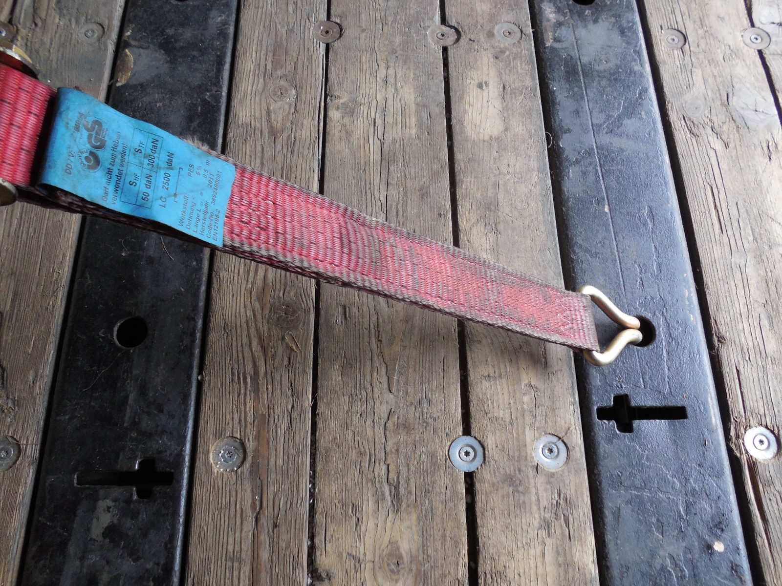

Kennt jemand DIESE Zurrpunkte ?
Kennt jemand DIESE Zurrpunkte wie auf dem Foto ?
Ich suche dafür die passenden Gegenstücke die sich idealerweise noch mit meinen verkehrsüblichen Zurrgurten zusammenverwenden lassen (an den Gurten ist ein Haken dran).
Die korrekte Bezeichnung der gesuchten Teile wäre schonmal hilfreich.

das dürften die gleichen Befestigungspunkte sein, die der 110-17 ebenfalls auf der Ladefläche hat und mit der zumindest bei der Bundeswehr die Bänke auf der Ladefläche befestigt werden.
Wenn jemand dafür einen vernünftigen Übergang auf Spanngurte hat wäre ich für einen Tipp ebenfalls dankbar.

das sind die Befestigungspunkte für die Sitzbänke. M.E. nicht sonderlich geeignet, um auf Zug nach oben belastet zu werden (außer vielleicht für nen Babygurt). Haben KAT und 110-17 nicht genügend reguläre Zurrpunkte?

Der KAT hat nicht wenige, das stimmt. Allerdings alle außen an der Pritsche. Ich brauch aber eben welche genau an/auf diesen mittigen Längsprofilen im Pritschenboden weil genau zwischen jeweils einem dieser Profile und den äußeren Zurrösen die lichte Weite gut 80cm (perfekt für eine Europalette längs) ist.Uwe hat geschrieben: Haben KAT und 110-17 nicht genügend reguläre Zurrpunkte?
Mit den vorhandenen Ösen kann ich immer nur was verzurren was dann in der Mitte der Pritsche liegt.
Nicht sehr platzsparend.
Sitzbänke ! Danke, DA muß man erstmal drauf kommen :-)Uwe hat geschrieben: das sind die Befestigungspunkte für die Sitzbänke. M.E. nicht sonderlich geeignet, um auf Zug nach oben belastet zu werden (außer vielleicht für nen Babygurt).
Magst recht haben mit der Eignung.
Ich werd es vielleicht mal vorsichtig testen und mir notfalls selber ein passendes Einhängestück braten ...
Oder hat jemand zufälligerweise die Befestigungsteile von Sitzbänken

Danke. Ulf, aber ich glaub wenn die Teile so klein wären daß ich sie in das Kreuz reinkriege wär die Auflagefläche sehr gering und die Gefahr des Aufbiegens des Profilblechs um so größer.Ulf H hat geschrieben:... T-Nutstein oder Hammerkopfschraube ...
Ich glaub ich werd mir da ein T-Stück aus Rundmaterial mit Öse dran (für den Haken meiner Zurrgurte) braten müssen.

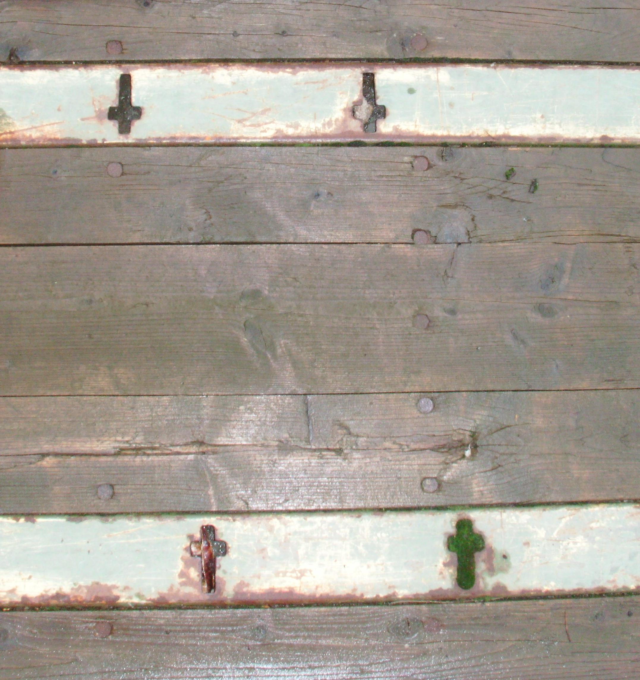

Re: Kennt jemand DIESE Zurrpunkte ?
Danke erstmal, aber ich muß noch mal nachfragen:
Hab noch keine rechte Vorstellung davon wie das aussehen würde ....
Es soll ein Ring in die kreuzförmigen Öffnungen rein und dort als Anker dienen ?Zentralgestirn hat geschrieben:Ein Ring, der originale ist auch nur zugebogen und nicht verschweißt. Daas ist das was in den Kreutzen eingehakt wird. Ab dem Kettenglied dann mit was weiter machen wie einem Kettenschäkel oä um die Spanngurte zu befestigen.

Guude,
in den kreuzförmigen Schlitz wird einfach ein Kettenglied quer eingesteckt, das nächste Kettenglied schaut dann aus dem Längsschlitz raus.
Bei Verwendung zur Ladungssicherung gegen selbsttätiges aushängen sichern

die Bleche für die Sitzbankfüße bestehen doch bloß aus relativ schwachen Blechen.
Die Sitzbank wird eingesteckt und dann durch herunterdrücken der Sitzflächen lediglich eingespreizt. Anschließend werden die Sitzflächen durch eine Sicherungskette am Hochschnellen gehindert.
Gut, 8 Soldaten mit Ausrüstung dürften nicht ganz 1 Tonne erreichen. Dieses Gewicht verteilt sich aber auf alle 8 Füße der Sitzbank.
Außerdem ist die Last von 8 Soldaten nicht so statisch wie eine fest gezurrte Palette.
Da würde ich selbst mit etwas selber gebratenem nichts dran festzurren, ohne nicht wenigsten die Bleche irgendwie zu verstärken.

Die Sitzbank hat sechs Füße,die ketten werden an beiden Stirnseiten über Kreuz gespannt.

Ich will da keine Schwergewichte und erst recht keine Sitzbank verzurren sondern lediglich einen kleinen Staukasten der gefüllt nicht mehr als 120kg wiegt.
Verstärkung der Profilschienen an der Oberseite ist trotzdem ne gute Idee.
Flacheisen, senkrecht drauf geschweißt. Besonders gut korrisionsgeschützt.
Dann biegt sich da nix mehr.
Eventuell noch eine Verriegelung dazu.

ich habe bei meiner Pritsche in das besagte Profil einfach an den Stellen, wo ich Zurrpunkte brauche, 28er Löcher gebohrt. Mit einem Stufenbohrer für 10€ aus der Bucht, geht das mit jeder Handbohrmaschine (wenig Drehzahl, viel Kühlung/Schmierung). In die Löcher passen die Standardhaken von allen Spanngurten.
Und eine Kiste Bier spende ich Demjenigen, der mit einem fünf Tonnen Gurt das 4mm Blech verbiegt, bevor der Gurt reißt.

Geht aber bei mir nicht weil der Gurt fast senkrecht nach oben laufen würde.
Dadurch kann er sich bei einem (tschuldigung) "ordinären Loch" nicht richtig einhaken.
Ich werd wohl dabei bleiben, mir ein T-Stück aus Rundmaterial und mit Öse oben dran zu bauen.
Die kurzen Längs-Schenkel der kreuzförmigen Öffnungen brat ich zu und wie schon oben erklärt vielleicht zusätzlich noch senkrechte Flacheisen auf das Profil und eine Verriegelung.
Ich hab noch nicht gemessen wie dick genau das Profilmaterial ist.
Wenn es wirklich 4mm sind hab ich da sehr wenig Sorge.
