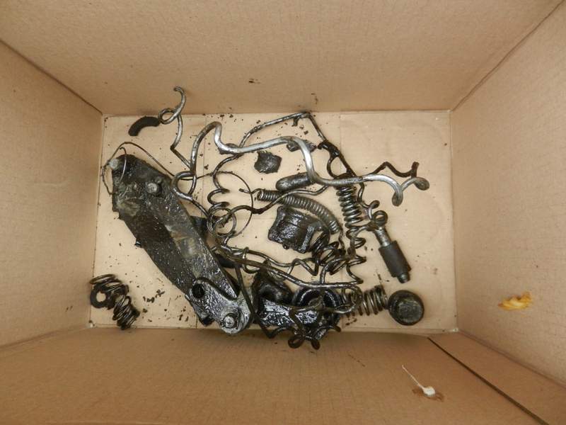

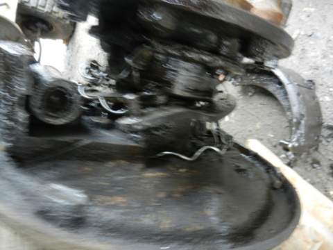

Hallo liebe Forum-Gemeinde,
wir stehen gerade ca. 400km vor Omsk.
Unser Bremsdruck hatte nachgelassen und ein Klappern am rechten Hinterrad eingesetzt.
Nach der sichtbaren Analyse russischer Mechaniker ist unsere komplette Bremse hinten rechts unbrauchbar.
Sie hat sich quasi in Einzelteile zerlegt.
Hat jemand von Euch eine Idee, von welchem Fahrzeugtyp (möglichst russisch) wir einen Ersatz her bekommen?
Oder alternativ, wo wir Entsprechendes in Deutschland bestellen und liefern lassen können?
Besten Dank und viele Grüße aus Sibirien
Astrid&Sven

... russischer Ersatz dürfte von hier aus schwiering zu beurteilen sein, ich meine, da hilft nur, diverse Fahrzeugtypen (Baujahr ähnlich, Felgendurchmesser gleich) abzuklappern und zu gucken, was sich da reinstricken lässt ...
... einfacher und wie ich meine auch schneller dürfte es sein, in Deutschland oder noch besser Schweiz oder Österreich (wo diese Fahrzeuge ja herkommen bzw. im Militäreinsatz waren) nach passenden Ersatzteilen zu suchen ...
... also Steyr 680 ... Schweizer oder Ösimodell ? ... Baujahr ... 2 oder 3-Achser ... so kommen wir den benötigten Teilen dann bald näher ...
... Radbremszylinder und Federn sollten wenn möglich neu (idealerweise auf beiden Seiten, wenns eine zerlegt, ist die andere oft auch nimmer gut) ... Bremsbeläge auf jeden Fall beidseitig neu ... anderen Kram wie Trägerplatte, Schrauben, Bremsbacken, Gestänge kann gerne gebraucht sein, solangs halt noch gut ist ...
... was war die Ursache des Schadens? ... nicht dass der nach erfolgter Syptomreparatur bald wieder auftritt ...

Ursachenforschung:
Nach einem solchen Problem, soll man ja Ursachenforschung betreiben.
Hier unsere Idee - könntet Ihr euch vorstellen, dass es daran gelegen haben könnte?

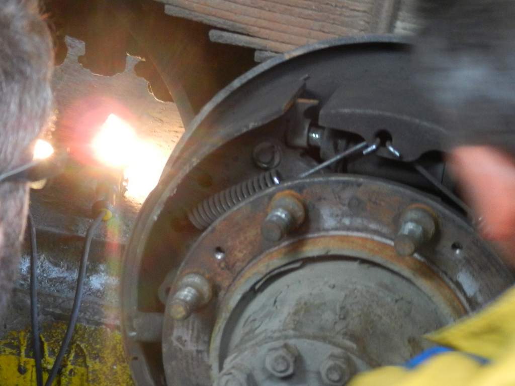

Kurz nach den Problemen mit der rechten Hinterbremse wurde die Bremse hinten links heiß.
Der vordere Bremsbacken schleifte an der Bremstrommel. Ein Dichtring im Bremszylinder war kaputt und könnte dazu geführt haben, dass die anliegende Bremsbacke nicht mehr zurückgezogen wurde - siehe Foto.
Ergo:
Könnt Ihr euch vorstellen, dass die schlechten Strassenverhältnisse dazu führen, dass der Zylinder - Bremsbacken Verbindungsstift, durch Vibrationen herausgeschlagen wurde und dann die komplette Bremsbacke rausrutsche? (kann es oder so ähnlich passiert sein - komplette rechte Hinterradbremse war ja in Kleinsteinzelteile zerlegt)
oder
ist einfach die Rückholfeder zu schwach?
Wir wollen vermeiden, dass es uns die linke Bremse jetzt auch noch zerlegt:-) (Dichtring wurde erneuert)
rechte Bremse fehlt noch, die Russen sagen immer kein Problem und wenn wir dann den Reifen abnehmen, fehlen ihnen dann doch die Worte:-)

Der Steyr steht grad in der Werkstatt. Ein Simmerring wurde noch gewechselt und wir haben anscheinend etwas den Stolz der russischen Autoschrauber verletzt und Sie somit herausgefordert. Morgen wollen Sie doch die Bremse mit neuen Einzelteilen fertig haben.
Ich bin gespannt auf das Ergebnis. Naja es war die erste von fünf Werkstätten, die es sich "zutraute".
