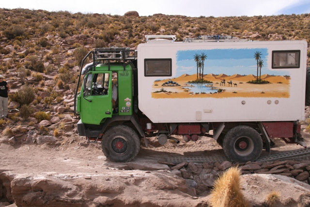

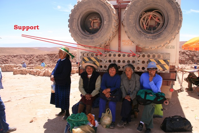

ich weiss nich ob meine Sandbleche versstaerkt sind, sie kommen von der Schweizer Armee von einem Flugplatz, sie sind 4mm dick, Sandbleche kann man fuer viele Zwecke brauchen, gefaehrlich wird es im Schlamm oder Schnee, denn sie spicken einfach weg. Wenn die Bleche krumm sind, einfach mehrmals darueber Fahren. Ich habe spezielle lange Support montiert so kann ich auch krumme Bleche Transportieren, bis ich festen Boden habe.

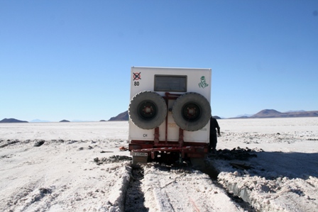

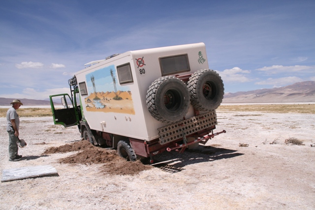

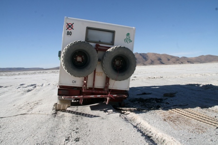

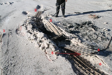

…auf dem vorletzten Bild sehe ich 5 x Support
