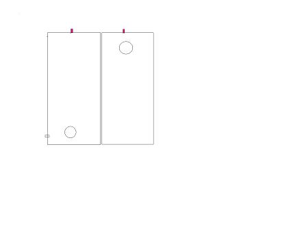

Hi ich habe nun 2 neue 150L Tanks da liegen mit jeweils einer großen Öffnung mit Schraubdeckel und einigen vorbereiteten Gewindeöffnungen.
Jetzt stellt sich die Frage wie ich die 2 Tanks miteinander verbinde. Entnahmetechnisch wegen der vorhandenen Gewinde muss der eine Tank entgegen der anderen Position montiert werden.
Die 2 Deckel sind also nicht nebeneinander sondern versetzt. Die Tanks liegen nebeneinander.
Wollte sie mit Einschraubbögen auf der Stirnseite verbinden, nur komme ich bei dem einen ja nicht an die dem Deckel gegenüberliegende Seite um die Mutter des Stutzen festzuschrauben.
Gibts ne Idee was man sonst machen kann um die Tanks miteinander zu verbinden? Sie sollen über eine Leitung befüllt werden.
Stutzen zum verkleben oder verschweißen gibts da nicht oder? Tanks sind weiß transparent. Diese da:http://www.ebay.de/itm/Trinkwassertank- ... 5d4a42cb86
Das rote sollen die 2 Verbindungsmuffen werden.
Tanks sind 120cm lang

Ja das ist Im Prinzip in dem Link so wie ich es machen will, nur bekomme ich die Gegenmutter des Stutzen einfach nicht drauf da der Tank 120cm lang ist und ich soweit halt nicht mit dem Arm rein komme.

Hi ne das geht nicht es müssen beide auf die Stirnseite der Tanks. Logischerweise auf einer Seite. So wie auf dem Bild eben.

...dann gäbe es noch die Möglichkeit eine Nuss auf eine Holzlatte zu befestigen und in die Nuss die Gegenmutter zu stecke oder wenn möglich an die Nuss ein Metallstück zu schweißen um sich eine Armverlängerung zu bauen.
Das kann man ja vorher ohne Tank ausprobieren ob die Kraft zum drehen dann reicht usw

Das ist mal ne idee
Könnt ich ja selbst drauf kommen
, soviel Kraft wird man ja nicht brauchen, kann ja außen etwas mitdrehen.
Cool Danke
