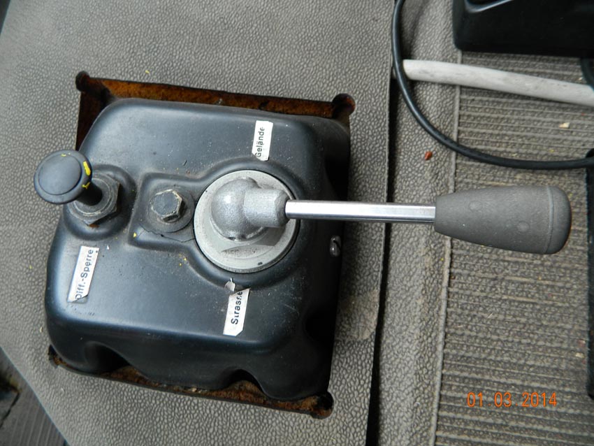

max höchstens 60km/h ??? bei Vollgas. Was ist hier los?
Wir haben gerade unser Spielzeug abgeholt. Aus für uns unerklärlichen Gründen kommen wir nicht über 60kmh hinaus im 5.Gang . Wie kann dss sein?? Es ist ein Feuerwehr Magirus 170 D 11. Bitte um Hilfe...wir haben ca 580km vor uns

Dieselfilter zu oder ihr fahrt in der Untersetzung / Gelände?
170D11 ex RW2
Re: max höchstens 60km/h ??? bei Vollgas. Was ist hier los?
Ich tippe auch auf die Geländeuntersetzung .Umschalten und schon sollte es flotter vom Fleck gehen.
Bei meinem 130er geht das so:
Von Straße auf Gelände , Schalter umlegen Fuß vom Gas , Gedenksekunde ,Gas geben .Das aber nur bei passender Geschwindigkeit .
Gelände auf Straße , Schalter umlegen , Kupplung treten , Gedenksekunde , Kupplung kommen lassen.
Das sollte beim 170er genauso funktionieren.Schreib auch mal wo Ihr jetzt seit , vielleicht ist jemand aus dem Forum in der Nähe und kann helfen. Handy Nr. wäre hilfreich

Jepp. Ihr hattet recht. Der Schalter stand als wir abgeholt haben auf "Gelände". Vor der Probefahrt hatten wir dann direkt auf " Strasse " umgeschaltet. Dann war trotzdem nicht mehr wie 60 drin. Wir haben dann mehrmals hin und her probiert und schließlich hat man auch gemerkt das sich was umgestellt hat und dann ging die Post ab.
Ich komm gerade nach 580km endlich wieder zu Hause an. Die Maggie hat uns sehr zuverlässig mit 80 Sachen nach Hause gebracht. Es wäre auch mehr drin gewesen allerdings dröhnt mein Kopf von dem Stundenlangen Terror aus dem Maschinenraum. Wir wollten uns und Maggie noch schohnen, schließlich hat sie ein Jahr abgemeldet gestanden und wahrscheinlich noch nie so eine Entfernung am Stück gefahren. Aktueller Km Stand : 24.569
