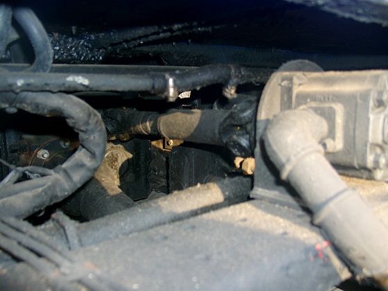

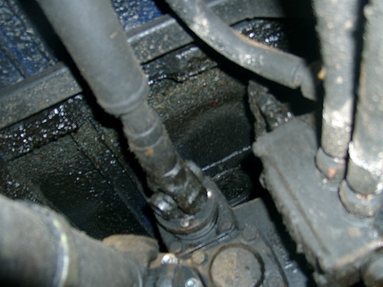

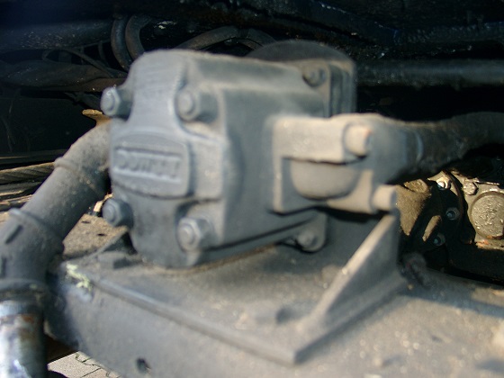

Re: Hydraulikpumpe am Nebenabtrieb, Fotos gesucht
da ich meine Pumpe samt Gerödel und Winde ausgebaut habe, gibt es nur noch diese Fotos von der Position Pumpe-Kardanwelle-Nebenabtrieb!
Die Hydraulikpumpe war auf einem Querträger direkt unterhalb der Doka-Hinterwand befestigt . Die Kardanwelle war etwa 60-80 cm lang.
Vielleicht hilft das ja?
Gruss Bernd
PS: Fahrzeug 170D11FA Thw
Gruss Bernd
