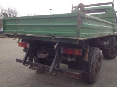

Wir haben uns ein neues Gefährt zugelegt das als Zug und Offroadfahrzeug dienen soll. Dazu haben wir vor eine Kuggelkopfkupplung zu montieren. Da Problem besteht nun darin das wir keine passende in dem Sinne finden das wir auf die richtige höhe kommen.
Sämtliche Kupplungen haben nach montage eine höhe von 55cm+. Laut TÜV müssen wir zwischen 36 und 42cm liegen.
Wir würden uns freuen wenn man uns bei der Lösung helfen kann, Sei es mit einem Kauflink oder eine Amtlich bestätigte Zeichnung damit sie nachgebaut werden kann.
Wir sind für alle Tips und Ideen offen.
Anbei ein paar Fotos vom guten Stück.

herzlich willkommen ! Schau mal hier, und hier die passenden Zeichnungen dazu

Die Universalkupplungen haben wir schon gesehen und auch für gut befunden. Leider sind die Schänkel bei weitem ni9cht lang genug damit wir mit der Kupplung tief genug kommen.
Fährst Du zum Fahrzeugbauer Deines Vertrauens und schon ist das kein Problem..Zwei senkrechte Stahlplatten unten abgewinkelt für den Universal AHK Bock und fertig..
Das währe nun der nächste Schritt den wir gehen würden wenn es nicht passendes gibt.

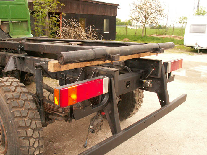

sorry, mein erster Versuch mal ein Bild direkt hochzu laden. Die "Sprungschanzen" am Heck sind gedacht, dass die Kipperklappe darüber gleitet. Event. werdet ihr bei den Gebrauchteile-Händlern in der E-Bucht fündig, denn die haben meist 2x4-Versionen am Lager.
Schöne Grüße
und das ist der ist Zustand.
So war die original MAN Kugel-AHK für<br />den zivielen G90 Unterfahrschutz. Event.<br />als Anregung.
als Anregung.
