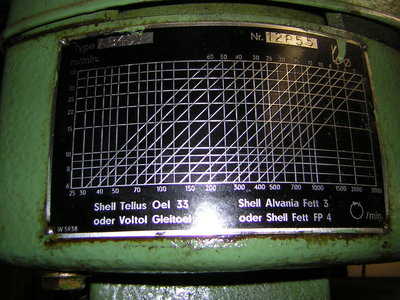

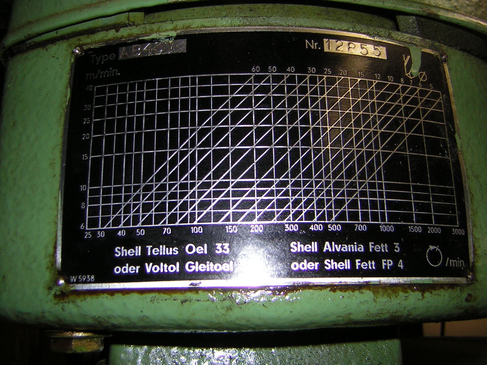

Moin moin!
Ich habe eine ältere Alzmetall Säulenbohrmachine im Gebrauch. Typenschild sagt: AB4SV Nr.12855
Die Maschine ist MK4 hat ein Getriebe und einen automatischen Vorschub.
Dieser arbeitet auch, und ich würde ihn gerne nutzen.
Allerdings springt der Vorschub immer raus, wenn der Bohrer ins Material eintaucht, auch bei sehr geringen Bohrleistungen (5mm Bohrer in Alu)
Ich denke mal, man kann das irgendwie Einstellen.
Über Tips würde ich mich freuen.

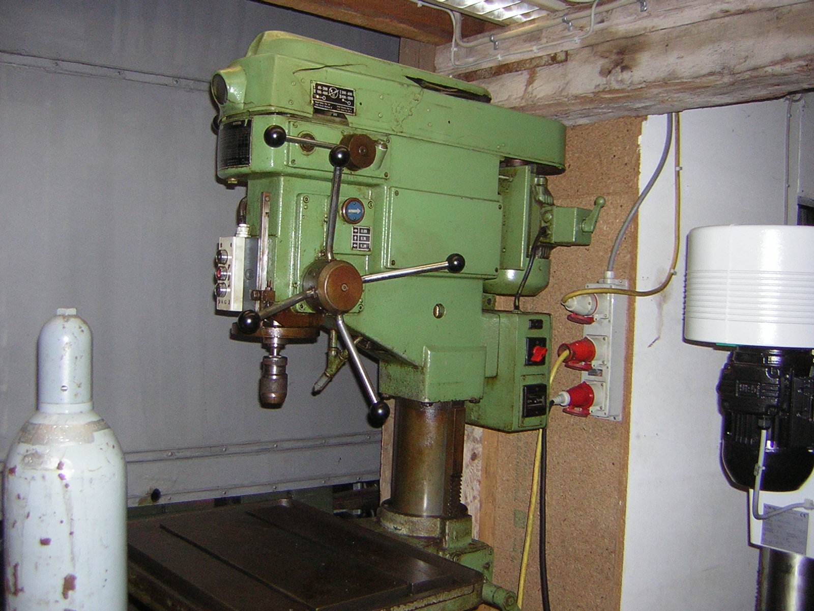

Moin moin!
ja, genau, den vorschubhebel nach rechts dann läufts... das geht aber mechanisch, denke ich,,, und es springt halt bei sehr wenig gegendruck raus ...
Ps: ein Telefonat mit der Firma Alzmetall selbst war sehr erhellend. Man hat sich da wirklich bemüht, und ist auch sehr kompetent.
Explosionszeichnung soll ich auch bekommen, und die genaue Erklährung , wie die Baugruppe zu zerlegen ist, gabs am Telefon.
So muss das sein....
Made in Germany eben....
War doch gut, die neue , etwas kleinere, ohne Vorschub auch bei Alzmetall zu kaufen, und nicht beim freundlichen Chinesen.
man sieht sie auch auf dem Bild....
Werde jetzt alles die Tage mal auseinanderbauen.
