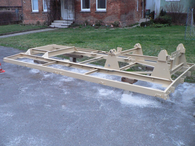

einen 2-Achser Eicher Anhänger von der Bundeswehr habe ich mal komplett neu aufgebaut.
Abgerüstet auf Null.
Dann Verstärkungsbleche einschweißen, Sandstrahlen, Feuerverzinken und Lackieren.
Anschließend neu zusammenbauen.
