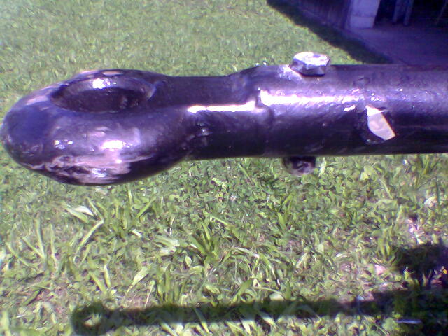

ich habe eine günstige Abschleppstange erworben. Die hat an den Enden, jeweils im Winkel von 90 Grad angeordnete, durchgehende Schrauben (M10) mit Muttern. Welchen Zweck haben die? Kann ich da eine rausschrauben, die stört bei der Befestigung am Wagen. Weiß jemand was darüber?Bild

Grüß Dich TomTom!
Ich gehe mal davon aus das die Schrauben die Zugkräfte von der Zugöse auf die Stange übertragen!
Besser drin lassen!

#3 Beitrag von electroniclas » 2007-08-29 18:38:00
und welchen sinn haben dann die schweißnähte?

#4 Beitrag von Joseph64 » 2007-08-29 18:55:33
Sind die komischen Schweißnähte stabil genug?
An den Schleppstange die sich in meinem Besitz befinden sind keine Schweißnähte, damit ich die Ösen austauschen kann!

#5 Beitrag von Ingenieur » 2007-08-29 19:28:19
die Kombination von Scheißung und Schrauben ist verboten.
Du kannst die Schrauben also auch weglassen.

#6 Beitrag von Joseph64 » 2007-08-29 19:43:47
Ich will ja keinem wiedersprechen!
Sind die angesprochenen Schweißnähte orignal?
Ich denke das die Schrauben der Orignialzustand sind!
Begründung:
Es ist leichter einmal drumrum zubraten als Löcher in die Zugösenstangen zubohren!
Ausserdem wer würde Löcher in eine funktionierende Schleppstange bohren! Macht irgendwie keinen wirklichen Sinn, oder?
Welche Festigkeit haben den die Schrauben! Stehen auf dem Schraubenkopf Zahlen? Wenn welche ?
Gruß Sepp
PS
Den Tipp vom Ing. halte ich für sehr gefährlich!
Lass die Schrauben drin, im Zweifelsfall neue Schleppstange!

#7 Beitrag von Mobert » 2007-08-29 19:49:49
... also meine BW-Stange hat 4 Nieten an Stelle der Schrauben und zusätzlich auch noch eine Schweißnaht ringsrum.
Und die war original.... bevor ich eine Ose abgeschnitten hab... :angel:

#8 Beitrag von TomTom » 2007-08-29 20:36:00
welche Festigkeitsklasse die Schrauben haben kann ich nicht sagen, müßte ich nochmal nachschauen. Die Stange macht einen neuwertigen Eindruck, die war bestimmt noch nicht oft im Einsatz. Die Schweißnähte sehen richtig professionell aus, meiner Ansicht nach sind die nicht nachträglich "gebruzzelt" worden.
Noch etwas ist seltsam: wenn ich die Muttern löse, kann ich die Schrauben nicht einfach raus ziehen, es befindet sich in der Bohrung eine Hülse mit einem zusätzlichen Gewinde an Ende.
Ich muß die Schrauben also auch ohne Muttern raus drehen.
Das ist doch sehr viel Aufwand, den jemand wohl nicht einfach so zum Zeitvertreib auf sich nimmt, oder?
Ich komm aber nicht dahinter warum das so konstruiert wurde.
Ich denke, ich laß die Schrauben drin und baue mir einen Abstandhalter an meine Befestigung. Aber jedesmal, wenn ich die Stange anschaue, werde ich wohl darüber grübeln, warum die Schrauben drin sind!? Ich kenn das!
Gruß Thomas

#9 Beitrag von Joseph64 » 2007-08-29 20:43:55
Hi TomTom!
Lass bitte die Schrauben drin! Die halten das Ding zusammen! Da wurde ein relativ Dünnwandiges Rohr mit einer Massiven Zugöse verschweißt! Die Hitze beim Schweißen hat das Material schon beansprucht! Du hängst da einen LKW dran, wo vielleicht der Federspeicher mit dem Schraubenschlüssel gelöst wurde! Dann hast du zwar gelenkte aber ungebremste 5,7,9,11,15,20To auf der Straße bei 50km/h! Wenn das Ding aus einander geht!

#10 Beitrag von AL28 » 2007-08-30 10:17:03
Mach die Schrauben raus .
Ich nehme mal an es ist eine Befestigung , das man die Stange am Fahrzeug befestigen kann .
Mit einer M10 kann man nicht einmal die Scherkräfte aufnehmen die beim Abschleppen von einen 7,5 t. Laster auftreten .

#11 Beitrag von RobertH » 2007-08-30 10:30:56
Ich kenne diese kreuzweise Verschraubung von wechselbaren Zugösen beim Anhänger - vielleicht waren die Ösen an der Schleppstange ja auch mal austauschbar (um zum Beispiel an eine Hakenkupplung zu passen) und wurden im Nachhinein festgeschweißt. Das Foto ist zu schlecht um da Genaues zu erkennen.

#12 Beitrag von Joseph64 » 2007-08-30 11:14:58
Moin!
@Al28
Schau dir doch mal die Schrauben an der Kardanwelle an! Und dann denk noch mal über deine Aussage nach!
Und schaden tun die Schrauben bestimmt nicht! Grundlos macht sich niemand die Arbeit die Schrauben da einzubringen!
Jemand auf zufordern eventuell Sicherheitsrelevante Schrauben raus zunehmen halt ich für sehr bedenklich! Was ich jetzt freundlich ausgedrückt habe!
Nimm die Schleppstange fahr zu Tüv frage nach und las es dir schriftlich geben das du die Schrauben entfernen darfst und die Schleppstange weiter ihrer bestimmung nach nutzen kannst!
Gruß Sepp

#13 Beitrag von AL28 » 2007-08-30 11:32:09
Na dann mal viel Spass beim TÜV mit der schriftlichen Bestätigung .
:lol: :lol: :lol:
Wer so was sagt war anscheinend noch nie beim TÜV . :D
@ Joseph64
Glaubst du wirklich das die Schrauben an der Kardanwelle ( beim AL 6 o. 8 M8 ) die Kraft übertragen . Oder noch besser , das die Radbolzen die Felge bei einer Vollbremsung aus 50km/h an der Bremstrommel halten ?
Dann erwartest du von der Scherrbelastbarkeit von Schrauben Wunderdinge .
Ich gebe dir soweit recht das die Schraube nicht schadet , aber freundlich ausgedrückt , möchte ich nicht immer wissen was sich so manche " Profis " bei Ihren tun denken . :dry:
Aus dem bewundere ich dein Wissen über die Abschleppstange , weil auf den Bild ist nicht zu erkennen das die Schraube Sicherheitsrelevant ist .

#14 Beitrag von mbmike » 2007-08-30 11:51:07
Mobert hat geschrieben:... also meine BW-Stange hat 4 Nieten an Stelle der Schrauben und zusätzlich auch noch eine Schweißnaht ringsrum.
Genauso ist es bei meiner auch! Ich glaub da hat einer nur die Nieten durch die Schrauben ersetzt! Die Abschleppstangen werden nämlich von den Landmaschinenfritzen gern mal selbstgebaut, als Schweiß-Übungsstück während der Ausbildung. Da kann man nicht viel falsch machen (außer Nieten durch Schrauben zu ersetzen!) und kann die Schweißnähte dann sehr schön kontrollieren. Fertig gebastelt werden die Dinger dann im Shop an den nächsten Landwirt verkauft! Ist ja nur ein Stück Rohr und zwei Ösen plus Nieten.
Die Originalbefestigung beim Kurzhauber war im übrigen durch die Augen und nicht dort, wo die Schrauben zusehen sind.

#15 Beitrag von Joseph64 » 2007-08-30 12:09:36
@AL28
Ich war schon mal beim TÜV! :D
Warum bekommst du den keine schreiben vom TÜV das du sie raus machen kannst?
Weil der TÜV Mensch nicht Doof ist! Und erstmal sich schlau machen muß. Bzw. eine Zugfestigkeitsprüfung machen läßt! Und solange sagt der dir: die Schrauben bleiben drin!
Anhängerkupplungen werden zum Beispiel genau so verschraubt wie die oben genannte Schleppstange!
Selbst wenn ich mich irren sollte habe ich niemal dazugeraten was auszubauen was gefährlich enden könnte!
Bevor ich jemanden rate etwas auszubauen was dann eine gefähliche Kiste werden kann bestärke ich in lieber es zulassen und gestehe hinterher meinen Fehler ein als jemanden zugefährden indem ich an hand eine Bildes so ein Urteil abgebe!
Aber du mußt damit leben wenn es schief geht! du hast ja nur einen Rat gegeben, er mußte das ja nicht machen! selbst schuld wenn er das macht! Klasse!!
Gruß Joseph

#17 Beitrag von AL28 » 2007-08-30 13:43:48
Zeig mir mal ein schreiben vom TÜV das man die Schraube drin lassen kann .
Das wirst du ohne Prüfung auch nicht bekommen !!
:D
Und was passiert wen die Stange trotz der Schraube , oder gerade wegen der Schraube reist ?
Wen man sich einen Rat holt , und den Rat bei seiner Entscheidung einbezieht , handelt mann immer noch eigenverantwortlich !!
Wer das nicht kann sollte nicht nur vom LKW die Finger lassen .
Und nochmal eine Schraubenverbindung hält fast nichts , wen sie Scherkräfte aufnehmen muss !!
Sie stellt nur den Kraftschluss zwischen zwei reibenden Flächen her ( sie erhöht die Reibung ) .
Aber @ Joseph64
zuliebe
Fahr die Stange mal zu einen Schlosser der sich auskennt und der kann dir nach Begutachtung der Stange sagen ob die Schweissnahrt hält .

#18 Beitrag von Joseph64 » 2007-08-30 14:19:26
Mir zuliebe muß man garnichts machen!
Unbeteiligten zuliebe sollte man an Schleppstangen nichts verändern!
Und wenn du den Schlosser mit dem Erfahrungsröntgenblick gefunden hast hätte ich gerne die Adresse ! Ich bringe meine Sachen zu einem Schweißfachbetrieb der die Nähte dann auch Röntgen kann, aus gründen der Gewährleistung und Haftung
Hab da noch ein Paar Schweißnähte am Forstkran machen zulassen und zuprüfen!
Bestimmungsmäßiger Gebrauch unter beachtung der vom Hersteller vorgebenen Richtlinien. Die Schleppstangen werden auf Zug und Druck geprüft und so in den Handel gebracht! Jede Veränderung ist zuunterlassen da dann die Sicherheit nicht mehr gegeben ist!
Abschleppstangen werden TüV geprüft und für festgelegte Tonnen freigegeben!
Wenn ich nicht weiß bis zu welchem Gewicht ich sie einsetzen kann dann darf ich sie nicht hernehmen!
Gruß Sepp

meine BW Stange sieht praktisch aus wie die auf dem Foto oben. Und an meiner sind keinerlei Schrauben oder Niete oder so Kleinkram. Die Stange hält 35t und ist ausschließlich geschweisst.
Also raus mit den popligen M10 Schrauben.
Wenn die Stange dann mal wirklich reißen sollte (was ich nicht erwarte) dann hat man halt Pech gehabt. Die Gefahr einer reißenden Stange schätze ich bei weitem nicht so hoch ein wie die eines reißenden Seils (Peitscheneffekt).

#20 Beitrag von Joseph64 » 2007-08-30 14:52:29
Leute!
Es gibt nicht nur einen Hersteller für Abschleppstangen!
Da sind wir uns einig ja! Gut!
Es gibt verschiedene Möglichkeiten der befestigung zwischen Zugöse-Rohr-Zugöse! Sind wir uns da auch einig? Gut!
Weil Zugösen und Zugrohr gleich ausehen heißt das noch lange nicht das sie gleich gebaut sind! Auch einverstanden! Gut!
Ich habe nur geraten die Schrauben drinzulassen, weil ich eine ähnliche habe an der man die Zugösen tauschen kann!
Zur Gefahr beim abreißen eine Schleppstange!
Es werden Lkw geschlepp die nicht Fahrbereit sind! Richtig? Gut
Um einen LKW zuschleppen brauche ich entweder Druckluftversorgung um den Federspeicher zulösen, also Fremd einspeisung! Richtig? Gut!
Oder ich löse den Federspeicher mit einem Schraubenschlüssel und habe keine Bremse! Richtig? Gut!
Also habe ich mit Pech einen Abgeschleppten Lkw mit Fahrer der Lenken aber nicht bremsen kann! Richtig?
Bei 50km/h und 7,5to stell ich mir das nicht so lustig vor die Karre zum stehen zubringen! Nachdem der Ziehende LKW richtig gebremst hat und die Stange durch die Druckbelastung gebrochen ist!
Macht ihr mit euren Schleppstangen was ihr möchtet, ich fummel da nicht dran rum! Ist euer Gewissen, ladet euch ruhig mal eine Familie in einem platt gedruckten Golf auf!
Angenehme Träume
Gruß Sepp
P.S.
Wir sprechen doch noch alle von TomTom Abschleppstange die keiner bis auf TomTom gesehen und in den Händen gehalten hat? Oder?
Und wir sprechen vom Lkw abschleppen und nicht von einem Opel Vectra mit Hydraulikbremse und Seilzughandbremse, oder?
Auch nicht von dem Sonderfall Motor läuft baut Druck auf und ich habe volle Luft für die Bremse! Schon von Motor läuft nicht! oder?
Geschwindikeit und Gewicht sind beliebig austauschbar!

#21 Beitrag von Uwe » 2007-08-30 15:08:48
einen ungebremsten 7,5-Tonner würde ich auch mit der besten Stange nicht abschleppen wollen, für was gibt's schließlich Fremdlufteinspeisungen? Selbst bei Matzes Mog ohne roten Kupplungskopf hatten wir damals schnell eine passende Einspeisung hergestellt. Alles andere ist imho ein Fall für die Abschleppbrille :huh:
Die Tatsache, dass die Schrauben bei der Befestigung am Wagen stören, wäre für mich kein Argument, diese zu entfernen, dafür würde ich mir keine Gedanken über den möglichen Sinn oder Unsinn machen. Bin ich mir über die Historie der Stange im Unsicheren (gerade bei so einem etwas seltsamen Konstrukt), nehme ich lieber eine Neue, bei dem überschaubaren Kaufpreis ist es das Risiko einer Inkaufnahme von Schäden beim Defekt der Stange nicht wert.
Mit einem Gurt unsicheren Zustands berge ich keine Fahrzeuge, gleiches gilt in meinen Augen auch für eine Schleppstange, auch oder gerade wenn deren Zustand nicht so einfach herauszufinden ist.
PS: 32-t-Stange in 2004 beim Winkler +/- 60 EUR
Zuletzt geändert von Uwe am 2007-08-30 15:10:32, insgesamt 1-mal geändert.

#23 Beitrag von TomTom » 2007-08-30 18:15:58
ich hätte nicht gedacht, so eine Diskussion auszulösen.
Also ich laß die Schrauben definitiv drin! Ich ändere die Befestigung am Fahrzeug ein wenig und gut! Ich denke, die Schrauben haben schon ihren Sinn, wenn auch nicht so genau feststeht, welchen.
Ich sehe die Stange auch eher als Rangierhilfe oder als Mittel des äußersten Notfalls an.
Wenn ich hierzulande mit meinem Fahrzeug stehen bleibe, bevorzuge ich bestimmt die professionelle Hilfe eines Abschleppdienstes. Dafür sind die ausgebildet (denke ich) und ausgerüstet.
Gruß Tom
