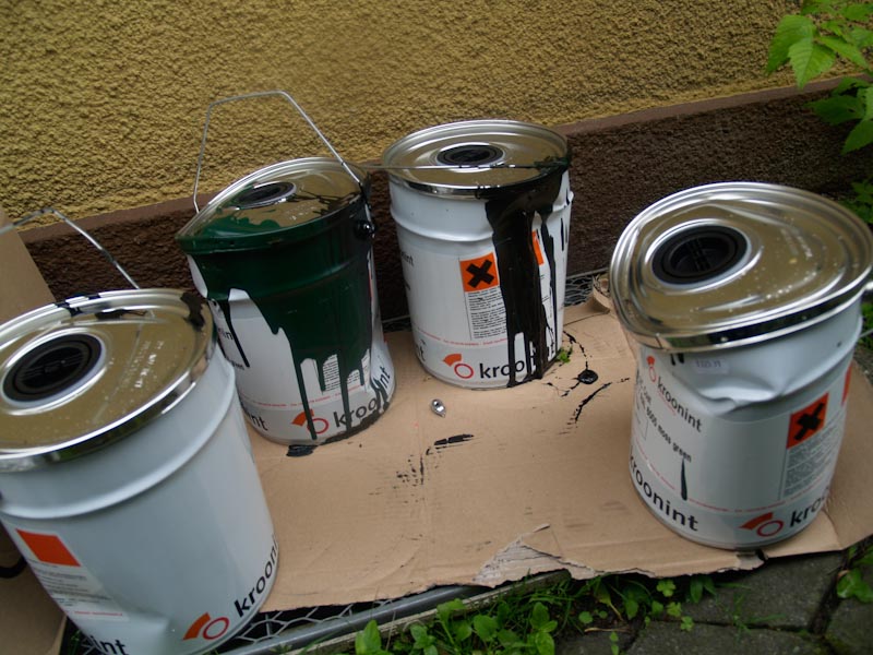

die gute Firma aus Hamburg besorgt gern das ganze Programm von http://www.kroonintcoating.com/Producten/
2146 ist der 1K-Containerlack, die Verdünnung (Lagerware) dazu ist 9902.
2105 ist der EP-Primer, 3501 Zinkstaubfarbe (die wirklich klasse ist).
Dank der Spedition bekomme ich sogar eine zweite Lieferung, die erste war platt  :joke: <br />Danke für 20 Liter extra..
